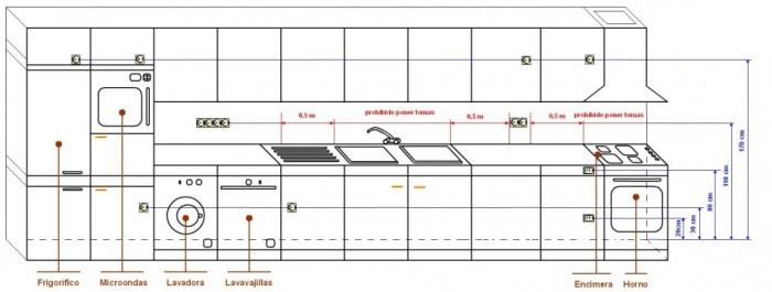

Buenos días, se está realizando una instalación en la cocina y tengo alguna duda al respecto.
La toma de corriente del extractor de humos hay una altura a la que se deba instalar?
O solo que esté cerca del extractor nada más?
La caja de registro que albergará las conexiones de dicha cocina, en que hay que basarse en coger un tamaño y otro?
Gracias de antemano

coito circuito escribió:
Y en las cocinas que no se pueden dejar la distancia de 0.5m de distancia.entre vitro/ desagüe con los enchufes que hacemos?
Re: Duda instalación cocina
26 Feb 2023, 14:16
Ese supuesto nunca se debiera dar. Si de da es por una mala planificación del arquitecto, el cual sabe toda la normativa al respecto y tiene que adaptarse a ella. Sería el equivalente a proyectar viviendas con menos altura: en lugar de 2,50 m hacerlas a 2,30 m (p.e.) y cada 12 plantas ganar un piso más
Si se hacen esas restricciones es por motivos de seguridad, no de capricho. No obstante picaresca siempre hay. Lo que se hace, tanto en cocinas como en baños, es ocultar las tomas "ilegales" tras un azulejo, hasta que pasa la revisión y luego taladrar el azulejo para instalar. Obviamente esa toma no figura en los planos y queda a responsabilidad del propietario de la vivienda...
