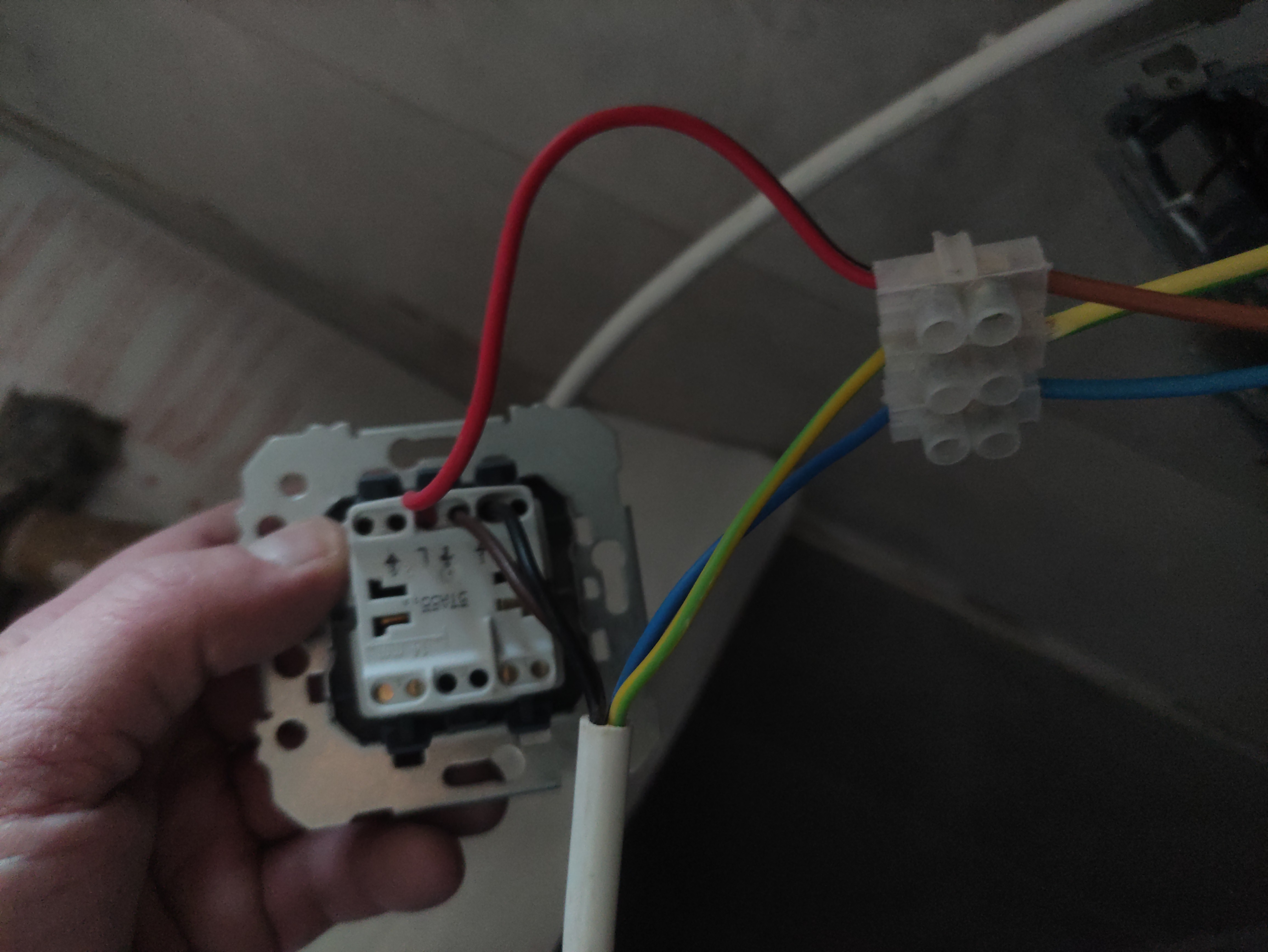

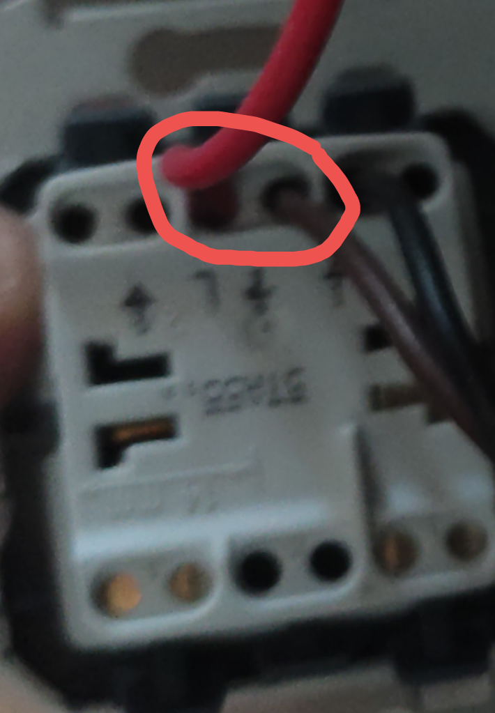

Muchísimas gracias a todos por vuestras respuestas, os dejo una foto de como tengo conectado el interruptor a ver si veis algo raro.
Re: Persiana sube pero no baja
06 Mar 2023, 20:30
Esto es casi seguro un puente, tienes que separarlos. Tienes un tester? Sabes medir continuidad?
La fase va donde va la L, luego un cable a cada costado de pares, o enfrente, Lo bueno es que probando entre esos 3 cables no podrás hacer un cortocircuito ni dañar nada. Pon el esquema que traen los pulsadores, o una foto donde se vea nítidamente la parte trasera, yo no logro ver los símbolos. Veo una L y creo pegado una flecha..... Pero no me cuadra.... O sea tienes 6 conexiones (agujeros) en cada lado, cada par son lo mismo.
Neutro y tierra están bien, no los toques
