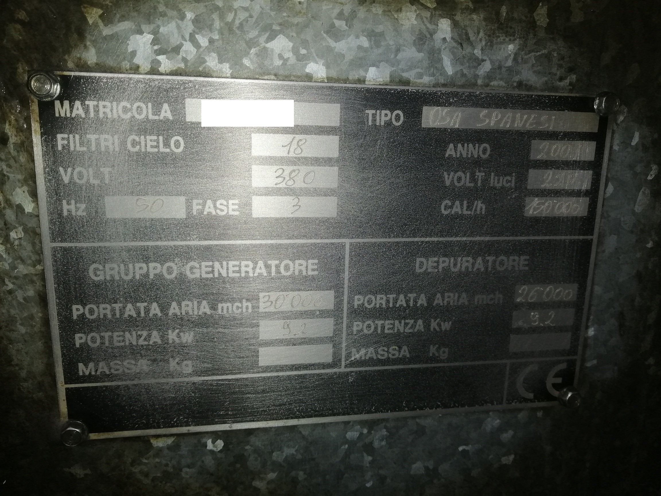

"La potencia total instalada de su equipo es de 21.5 kw, lo que supone un consumo de 42,8 amperios. Estos datos son mas que suficientes para poder calcular la sección necesaria de la instalación eléctrica, debe tenerse en cuenta una caída de tensión NO superior a 3%"

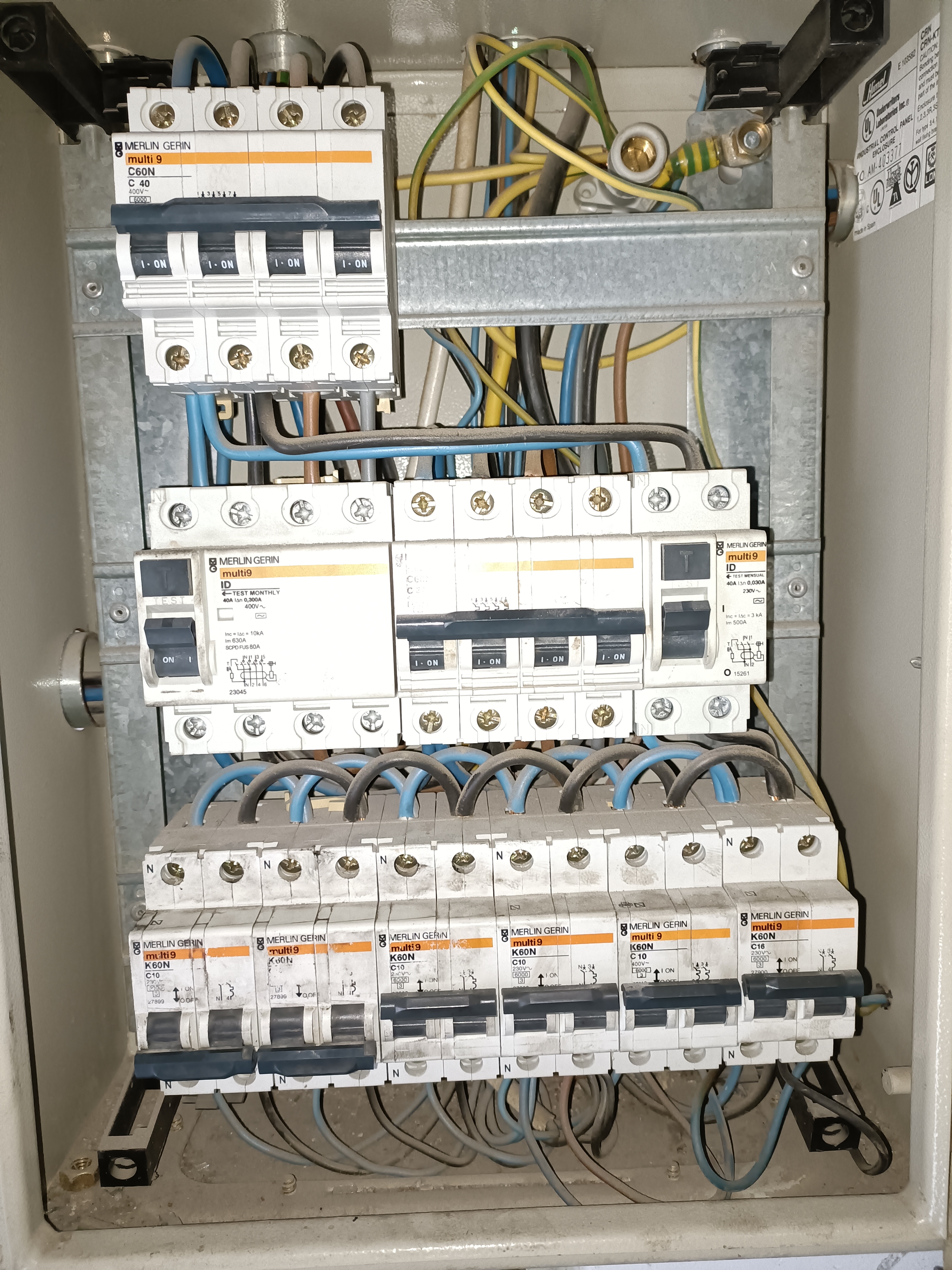

En el cuadro eléctrico principal lo que tengo es un automático general trifásico de 40 amperios que deriva a dos diferenciales, a un diferencial trifásico de 40 amperios con un automático trifásico de 32 amperios y a otro diferencial pero monofásico de otros 40 amperios también con un automático monofásico de 16 amperios y otros 5 automáticos monofásicos de 10 amperios.

Adjunto dos archivos, la placa de la cabina y el manual de características.
Espero sea suficiente para poder hacer el calculo correcto, y claro, que alguien quiera, y sepa, ayudarme.

> No me cuadra bien la potencia que da el fabricante con la intensidad (falta el dato del factor de potencia) Debido a ello dice tener una intensidad de 42,8 A, que está en la frontera de los 40 A de las protecciones comunes

> Del automático general puedes salir con 3 conductores, pero lo suyo es salir a un repartidor tetrapolar, o 4 unipolares, de los cuales colgarías los automáticos

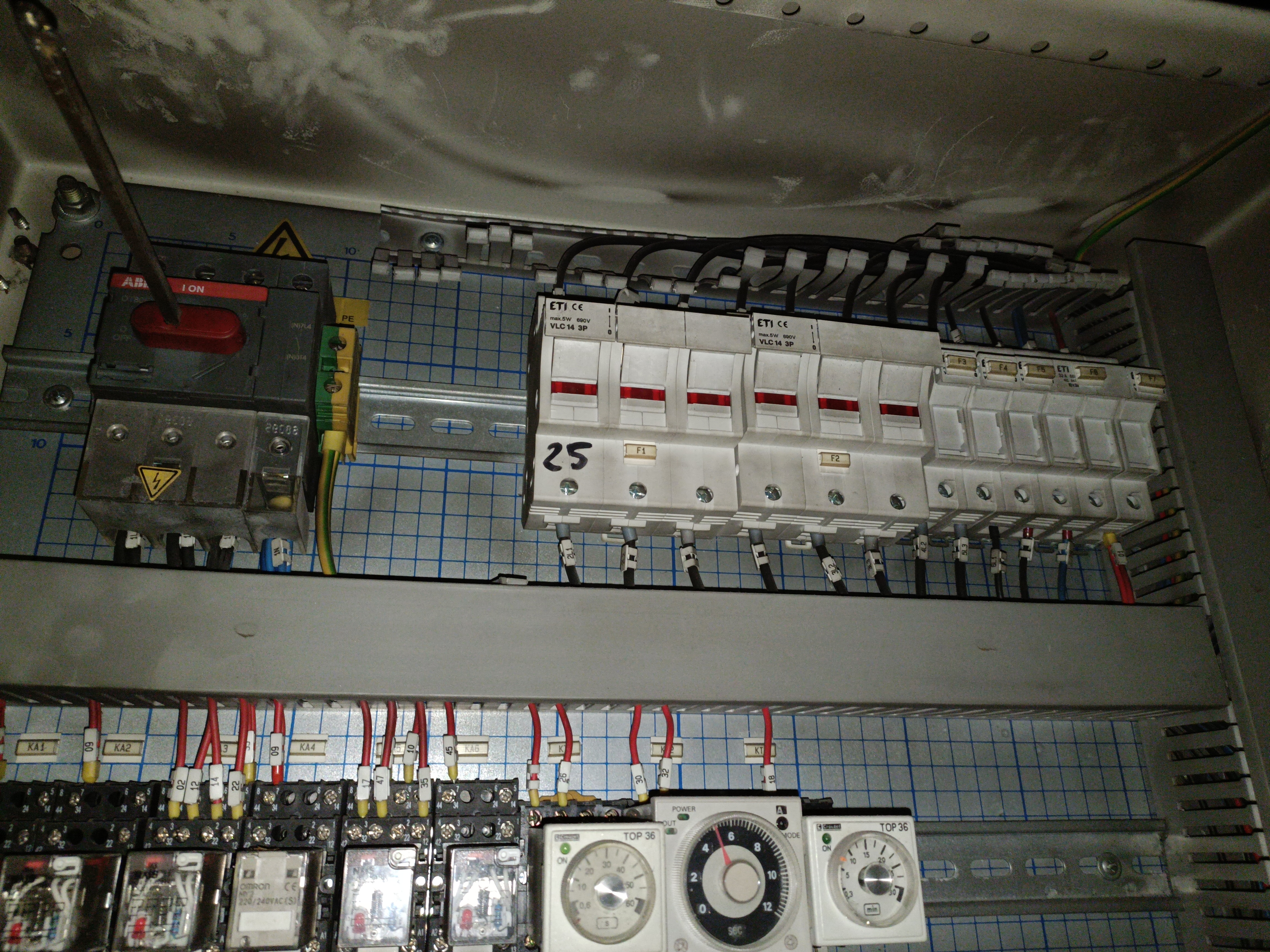

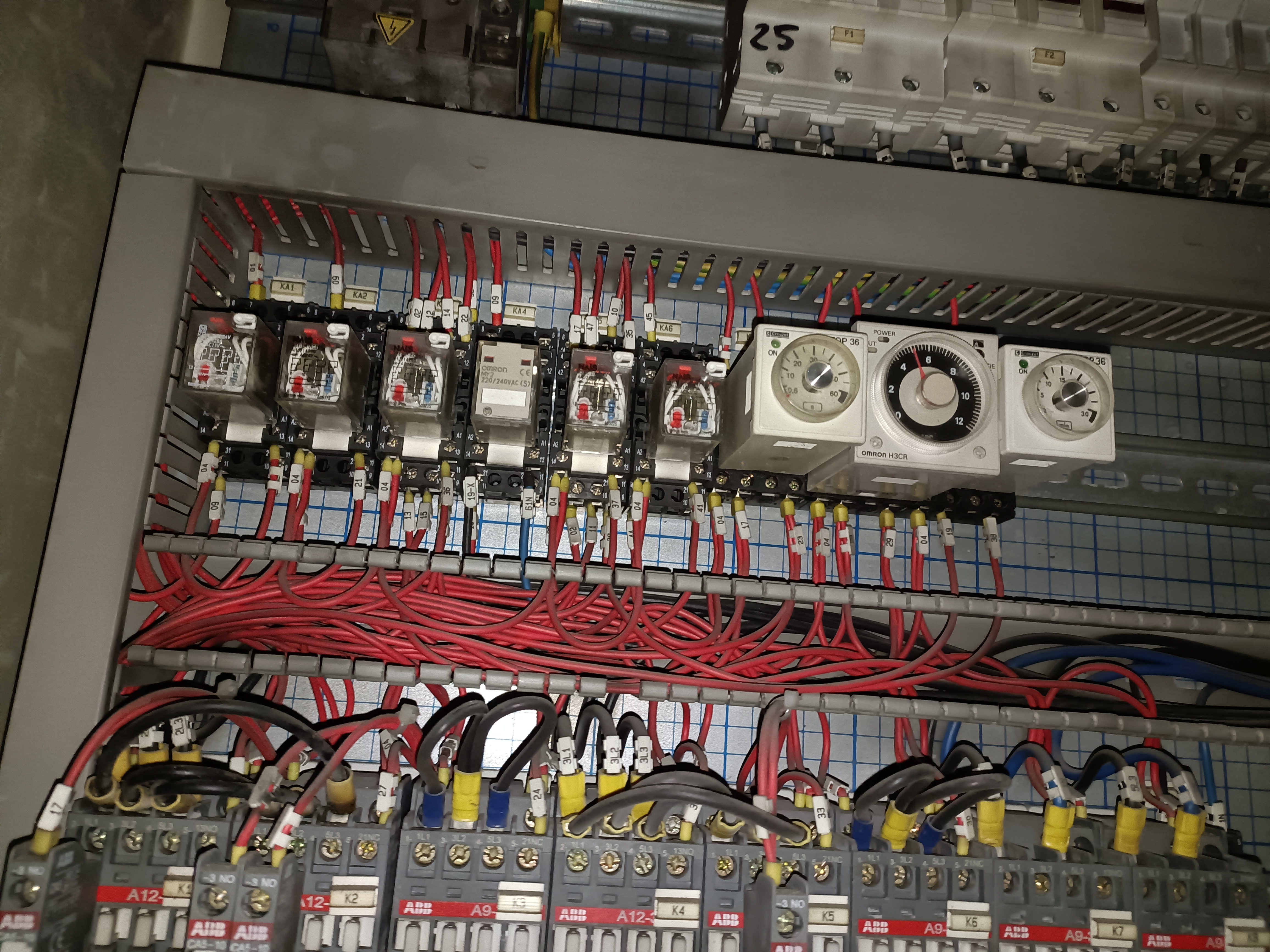

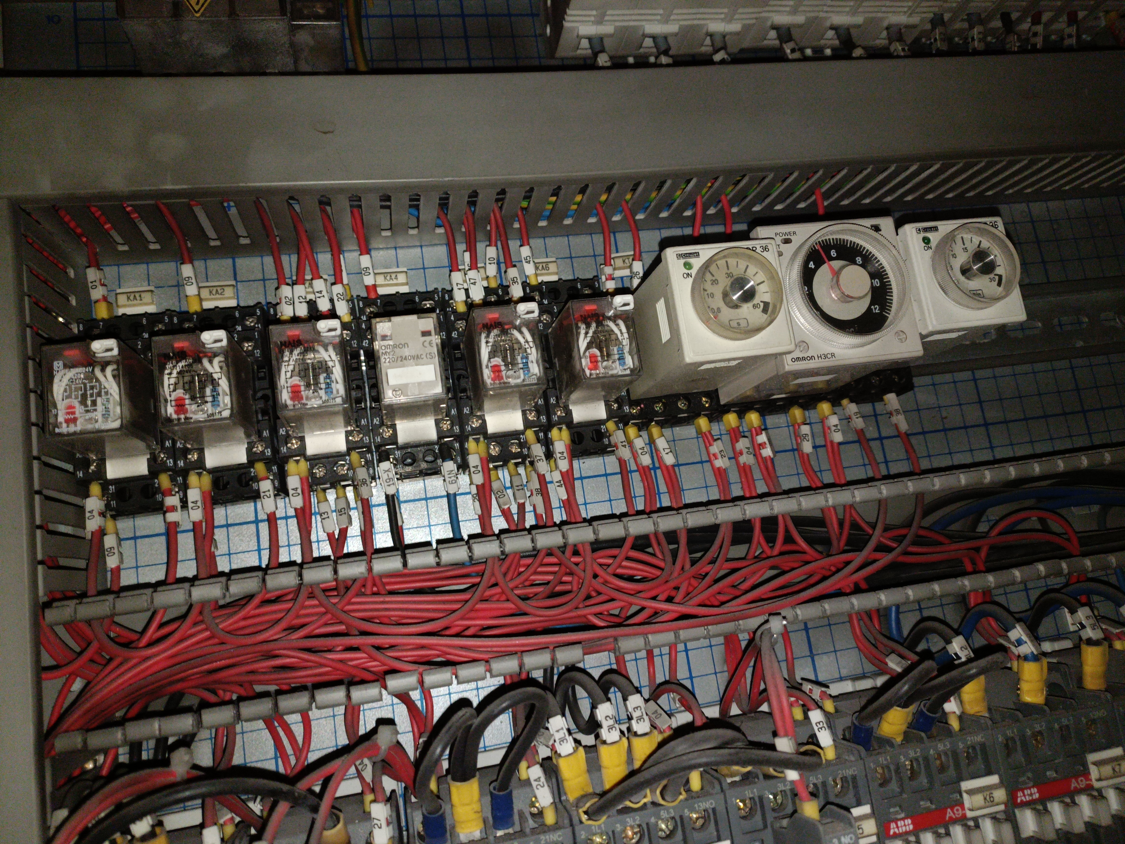

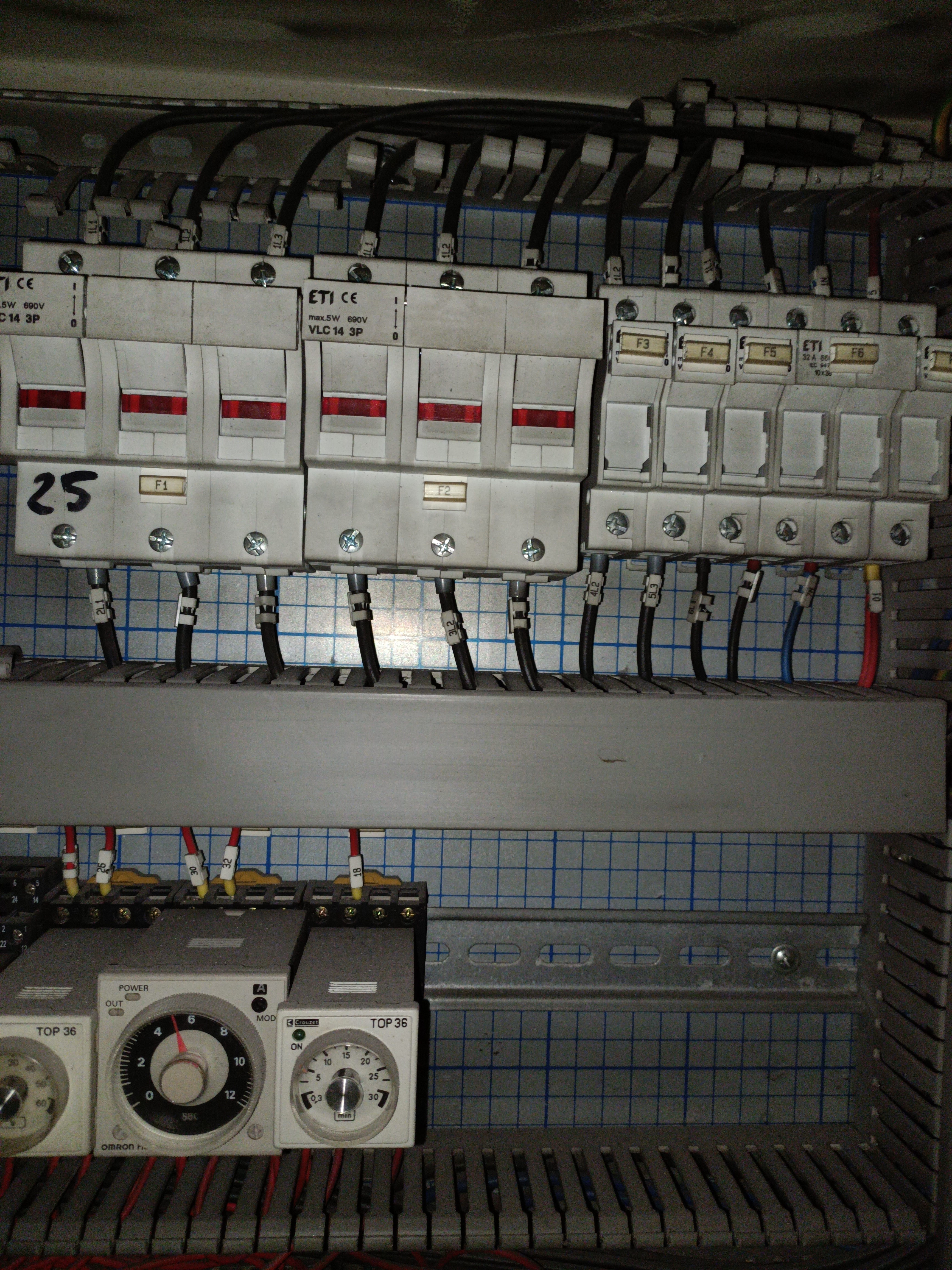

> Te faltó el dato de colgar foto/esquema del cuadro eléctrico de la cabina, ya que en función de sus protecciones serán las de las curva del automático

Entonces entiendo que se podrían sacar 3 líneas de 1 automático sin problemas legales, aun siendo lo idóneo instalar repartidor.

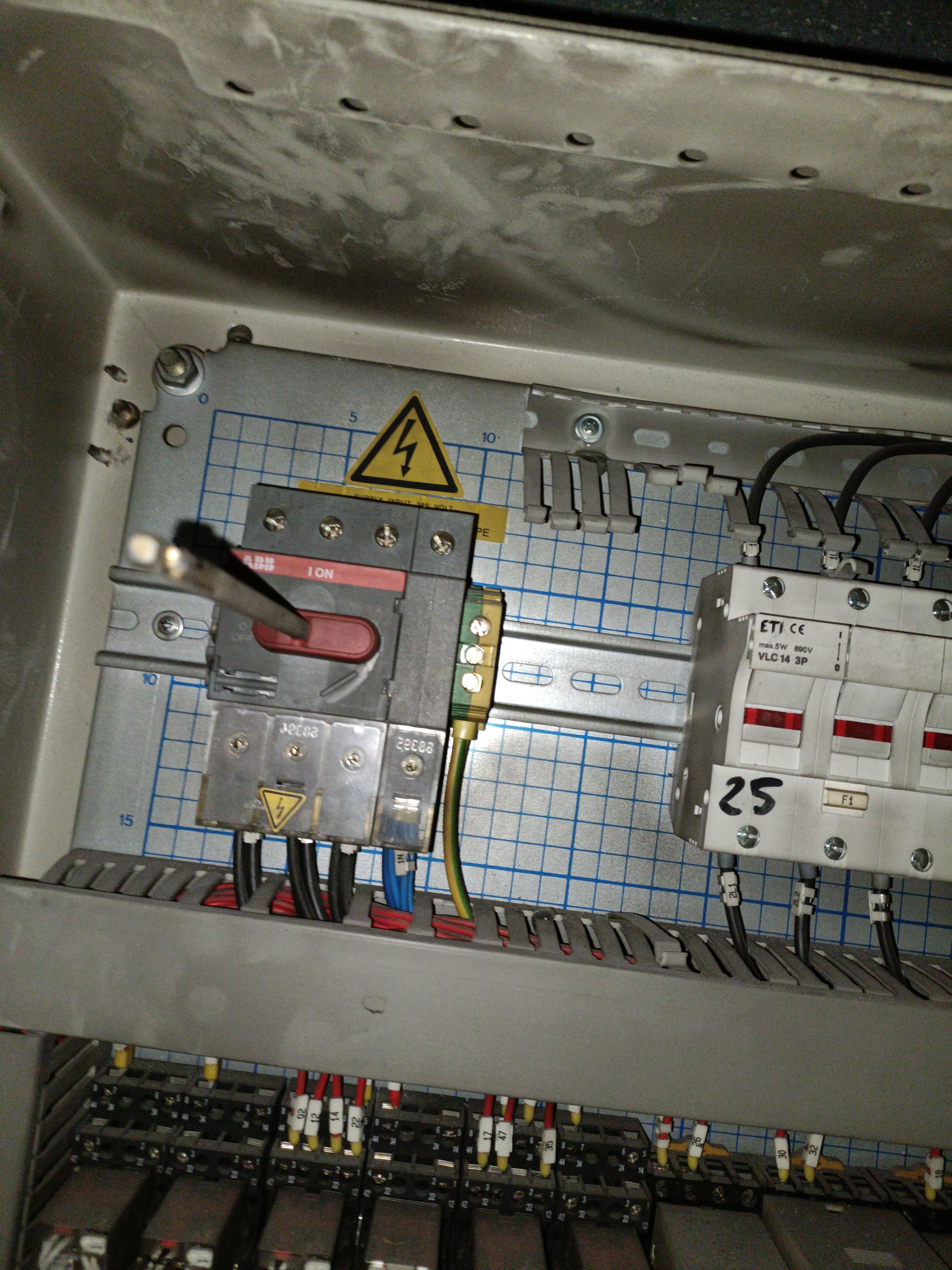

No se si se verán lo suficientemente bien, adjunto alguna foto del cuadro de la cabina.

> Las fotos que adjuntas no las puedo/quiero ver (y bien que lo siento) motivado a la plataforma en la que están colgadas, la cual no tengo referencias y quiere que le de permisos, cosa que no suelo hacer

Coito, yo descargue las fotos en el trabajo, antes las escanee con un Antivirus muy bueno. Están libres.
Nota: a mi no me pidió permisos, solo la opción de descargar, me descargo un .ZIP, lo escanee y luego lo abrí.

Lo siento es que la primera vez cuando abrí el tema o conseguí subir la foto de la placa de pura suerte o es que ahora no me aparece la opción de adjuntar archivo, no lo se la verdad y como no lo conseguía por esto las subí a esta web.
Ah vale, me corrijo en tiempo real, acabo de ver como adjuntar las fotografías. Las vuelvo a adjuntar.
Entonces si le he entendido bien seria lo siguiente; para la linea de la cabina seria automático de 50 amperios con diferencial de 63 amperios ya que no existe de 50 amperios, y el automático general que hay ahora de 40 amperios se tendría que sustituir por otro de 63 amperios. Correcto? A falta de decidir si el reparto hacia los diferenciales seria con el repartidor o directamente con el cableado.

Ahí va el cuadro existente.
