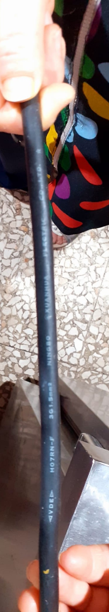

Hola compis, tengo dos freidoras industriales, cada una cuanta con una potencia de 4000w, bien pero la curiosidad es que sus respectivos cables son de 3x1'5 claro la instalación de cableado y bases de enchufe (schukos) son para 20 A y estos cables de las freidoras pues cuando empieza a funcionar dicha freidora pues el cable va cogiendo temperatura, debería cambiar esos cables no?? Es curioso que una fabrica de electrodomésticos o nga ese cable , vamos digo yo, un saludo

el termostato de la freidora, supongo que entre 160-180⁰, hace que la In no sea constante en el tiempo sino a pequeños intervalos por lo que a lo mejor 1.5 mm es suficiente y también dependiendo del aislamiento.
Ahora bien, si lo puedes cambiar a 2.5 mm mucho mejor.

Pues no señor. Lo primero que hay que saber es la ampacidad del cable. Para no liarte, y explicártelo de forma sencilla, sería "la capacidad que tiene el cable en función de ceder calor al exterior". Esto nos lleva a que determinadas secciones, con determinados aislantes, se les puede cargar con una intensidad superior a la que "dicta el Reglamento". Así que lo primero mirar la composición del cable
Que un determinado conductor caliente no quiere decir que vaya a quemar. No es lo mismo que su aislamiento sea de PVC; Silicona; fibra de vidrio; Asbesto-que también me toco trabajar con ellos- Mica; etc.
El fabricante, cuando saca un producto al mercado, tiene que justificar todos los parámetros de diseño. Otra cosa es que transcurridos unos años "intervenga la mano del hombre" y donde había un cable de silicona de "x" sección lo sustituya por uno de PVC
Me imagino que el fabricante se habrá curado en salud, pero a mi también me parece que 3x1,5 mm2 es muy justo.
4.000W a 230V son 17,4A y el Schuko dices que es de 20A. ¿Y cuál es el calibre del interruptor automático?. ¿Cada freidora lleva el suyo o es uno común para las dos?

Cada fereidora lleva circuito individual de sección 4 mm y magnetotermico de 20A, de shucko hasta magnetotermico esta bien , pero el cable original de cada fereidora es 3x1'5mm, es verdad que el termostato como dice leo es hasta 200 grados regulables y corta , enciende segun necesidad, pero la manguera de dicha freidora va calentita cuando entra el termostato en funcionamiento

Que conste que yo no defiendo minorar secciones de cable . Yo, cuando me dedicaba a esos menesteres, hasta determinadas secciones, siempre ponía "la siguiente" (aunque luego los pupilos se acordaran de la progenitora, a la hora de conectar mangueras "gordas" en los borneros, -sobre todo en los motores que no son Siemens-. )
En cuanto a que el automático sea de mayor calibre, que el que soporta el cable en cuestión, tampoco es significativo al tratarse de "receptor final". Si uno se fija en el cableado de una lámpara verá que trae secciones mínimas . Tal es el caso de los LED, que hasta resultan difíciles de conectar a una regleta "normal" (claro está que ellos utilizan regletas con "pisacables")
En el caso del cable de la foto la temperatura se refiere a la final, sumado el calentamiento del conductor más la ambiente, Puede parecer mucha o poca, dependiendo de que uno sea "del norte" o de Despeñaperros hacia abajo

Esto es todo lo que os ne el cable de la freidora
