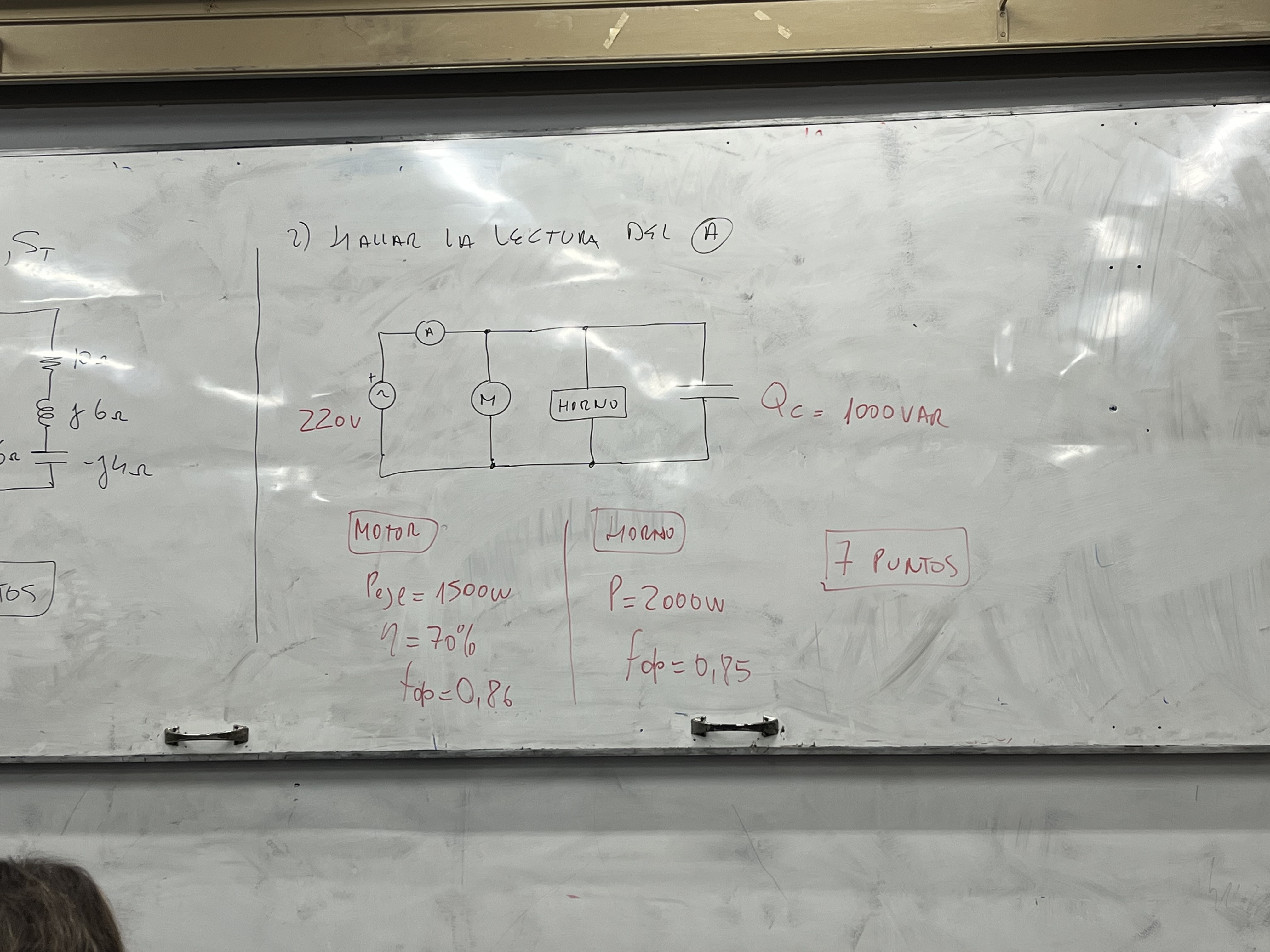

Simple ejercicio de Potencia Eléctrica en CA monofásica
26 Abr 2023, 23:10
Necesito que alguien resuelva este ejercicio para resolver una duda sobre el resultado del mismo.

pd: el factor de potencia en el horno es 0,85

No es la finalidad de un foro el andar resolviendo problemas a estudiantes. Para eso están los docentes. Si quieres progresar en los estudios debes perder la vergüenza y preguntarle al profesor todas las dudas que tengas
No obstante te remito a un enlace donde está claramente especificado cómo se resuelve un circuito RLC en paralelo (la L correspondería al motor)
https://www.areatecnologia.com/electric ... alelo.html
Y, no obstante (otra vez) si aún no os han enseñado a resolver esos problemas por "números complejos" es que algo falla en ese centro de enseñanza
El factor de potencia en el horno nunca puede alcanzar ese valor. Mas que nada porque el horno es una resistencia pura. Si muestra componente inductiva es por haber, posiblemente, un ventilador. No va ser mayor la potencia del ventilador que la propia del horno ya que impediría su función primordial, que es calentar, no enfríar
Decirle al profesor que justifique eso, que me parece se ha columpiado con el enunciado...

Prueba con 19.4 A
