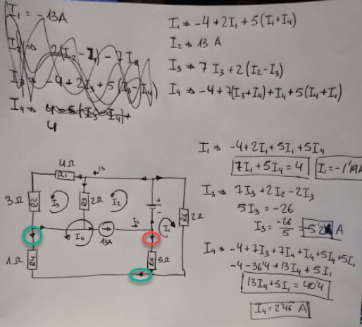

Buenas compañeros.
Estoy iniciándome en circuítos de mallas más complejos ya que incorporan generadores de corriente y me está resultando muy complejo realizarlo.
No sé si me equivoco en el sentido de giro de las mallas o si me equivoco a la hora de plantear las ecuaciones pero llevo horas peleando con ello sin lograrlo.
Sí alguien me puede ayudar aunque sea a plantear de forma correcta el ejercicio para poder resolverlo lo agradecería mil porque me estoy desesperando.

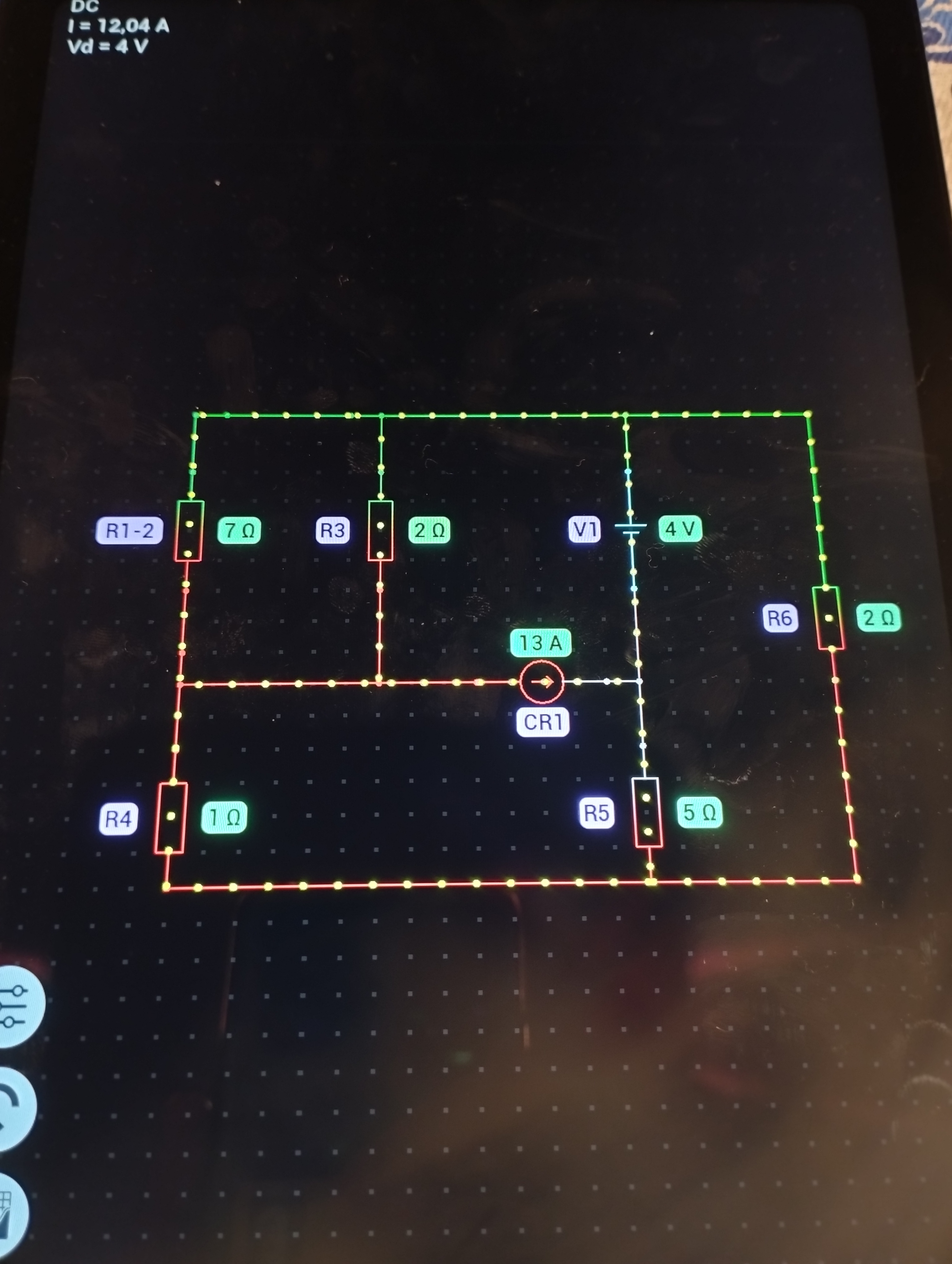

He planteado el ejercicio en un simulador y ahí sí he logrado encontrar las corrientes y resolverlo pero cuando lo llevo al papel me resulta imposible.
Adjunto una fotografía del ejercicio y de los pasos que he logrado hacer erróneamente creo.
Gracias de antemano. Un saludo

Yo de Kirchhoff me he olvidado, lo hice en mis épocas de estudiante, y fue hace bastante...
los programas difícilmente se equivoquen, pero estás seguro que en ese punto hay 13 amps, y que la fuente es de 4V?
Respecto a tu dibujo, según como has elegido el sentido de la corriente, las flechas que marco en verde, una de ellas debería ir en otro sentido, y la del círculo rojo debería ir en sentido contrario, pero te repito: no tomes lo que te digo como algo correcto ya que me he olvidado de este tema, de todas formas comento lo que pienso ya que tal vez te ayude a pensar y ver el problema desde otro punto de vista
