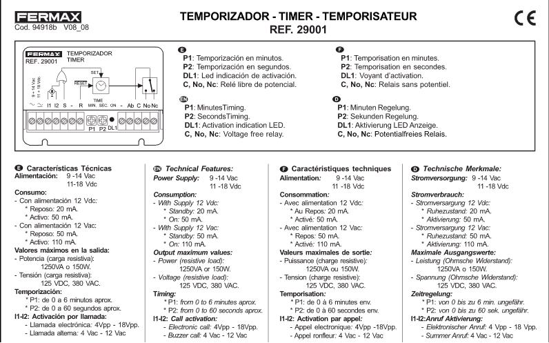

Leo351
Mensajes: 266
Ubicación: Ciudad Real
Re: Instalar relé temporizador en porterillo
15 May 2023, 12:03
fermax dispone de relés temporizados. Te adjunto imagen.
franmr1979
Registrado: 11 May 2023, 11:02
16 May 2023, 05:59
Gracias!
