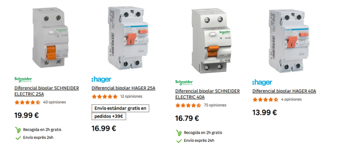

Voy a instalar tres A/A 1x1. Voy a llevar hilo de 2.5mm del cuadro a cada aparato. Los A/A tienen un consumo, cada uno, de unos 1400 W. Para proteger más cada línea, quiero poner un automático, para cada línea, de 10A. Ya sé que lo suyo es de 16A. Colocando éstos tres automáticos de 10A en el cuadro ¿Qué diferencial necesito, exclusivamente, para dichos automáticos?
O que me recomendáis.
Gracias.

Primero elige la marca a colocar, y luego consulta precio: de 25 o 40 A. Lo mas probable es que te encuentres que es el mismo o QUE EL DE 40 A ES MAS BARATO

A qué te refieres con proteger más cada línea? 2.5 mm con un térmico de 16 en distancias normales, tienes cable para 40 años.
Mañana quieres un aire más potente o colgar otra cosa de esa línea y te verás restringido por esos 10 amperios
Diferencial como te han dicho, cualquiera de 25 para arriba y 30mA de sensibilidad

Otra duda. ¿Con qué sección de hilo coso los automáticos por arriba? Ya sé que hay peines.

Dependerá desde donde los alimentes, que calibre tiene tu IGA?

IGA de 25A de hay alimento los diferenciales de 40A (2) y de los diferenciales alimento y puenteo los demás. De un diferencial 5 de 16A y del otro 3 de 16A, uno de 20A y otro de 20A.

O sea que el nuevo diferencial saldrá también del IGA de 25, correcto? si es así puentes de 6mm, si los haces de 10 no lastimas a nadie y ya queda ;-)
Pero con 6 es suficiente, menos no
Si ya tienes 2 ID de 40 A, pon este también de 40 (no son mas caros que los de 25, incluso muchas veces más baratos) y la instalación desde el punto de vista diferenciales te quedaría lista para una ampliación de potencia, en ese caso utiliza puentes de 10mm
