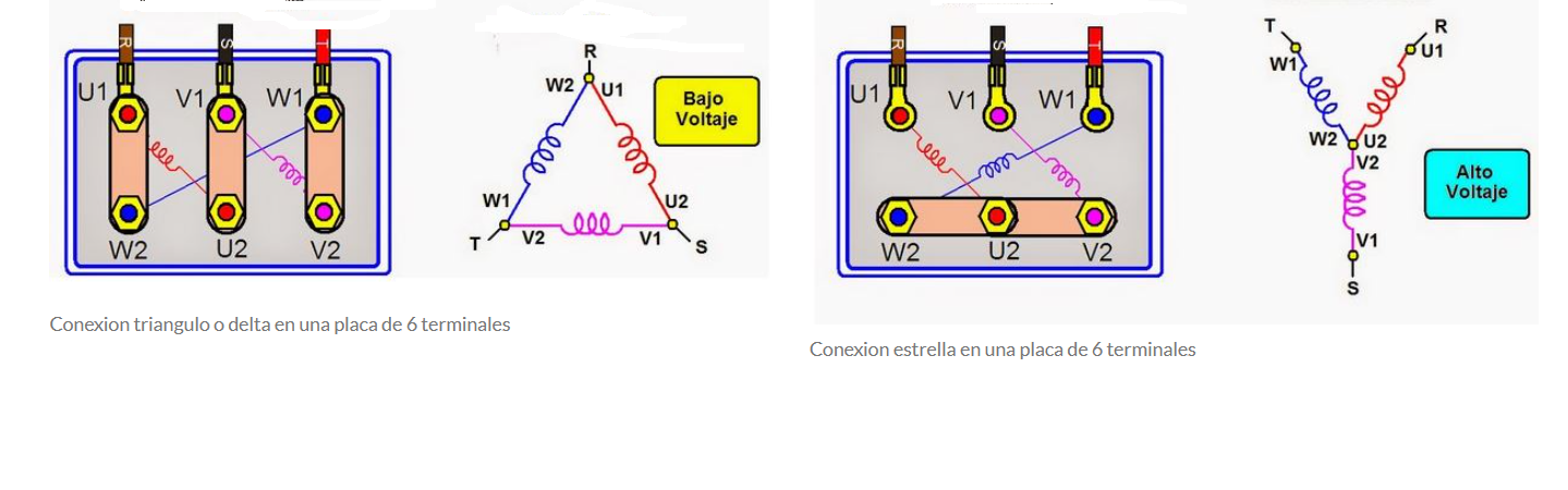

Aquí tienes de dónde sale las denominación estrella y triángulo
Fíjate bien en los principios y finales de las bobinas y de cómo al colocar los puentes se genera la figura geométrica
Ahí ya puedes ver que si metes solo tensión entre R/S sólo alimentas una bobina (en el caso del triángulo) y en el caso de las estrella, la misma alimentación R/S afecta a 2 bobinas seriadas
Buenas noches compañero,
Gracias por la imagen. No acabo de entender muy bien tu último párrafo: Ahí ya puedes ver que si metes solo tensión entre R/S sólo alimentas una bobina (en el caso del triángulo) y en el caso de las estrella, la misma alimentación R/S afecta a 2 bobinas seriadas
En triángulo, no se supone que al alimentar con una fase, estoy alimentando dos bobinas (por ejemplo W2 & U1)?
En estrella, al alimentar con una fase, solo alimento una bobina? Al menos así es como lo entiendo yo.

Si, el arranque estrella-triángulo es para lo que dices PERO ES UNA ABERRACIÓN. Barato si es pero tiene muchos inconvenientes como son la pérdida de par (motor) y su comportamiento en la transición de estrella a triángulo (se comporta como un generador). Es preferible cualquier otro tipo de arranque. A día de hoy los Arrancadores Progresivos (que nada tienen que ver con los Variadores) minimizan todos esos problemas y su coste inicial superior se amortiza en poco tiempo
Después de visualizar un dibujo de un esquema de bobinado en triángulo y uno en estrella, creo que he entendido tu explicación. Conectando un motor de 230/400 V a 400V en triángulo, lo quemo porque le estoy proporcionando una fase a dos bobinas (U1 & W2 por ejemplo). Mientras que en estrella, no ocurre nada debido a que los extremos de cada bobina están seriados y se forma un "neutro", por lo que alimentando independientemente cada bobina no la quemamos
Igual te compliqué las cosas al hablarte de un sólo bobinado: lo que te tienes que fijar es que en triangulo alimentas cada bobina con 2 fases. En estrella las tienes seriadas (habría que profundizar un poco mas en ese desarrollo pero no vamos a complicar las cosas. Con qué entiendas que en una pos hay una bobina, y en la otra 2 seriadas, ya es suficiente. El desarrollo real para los estudiosos
