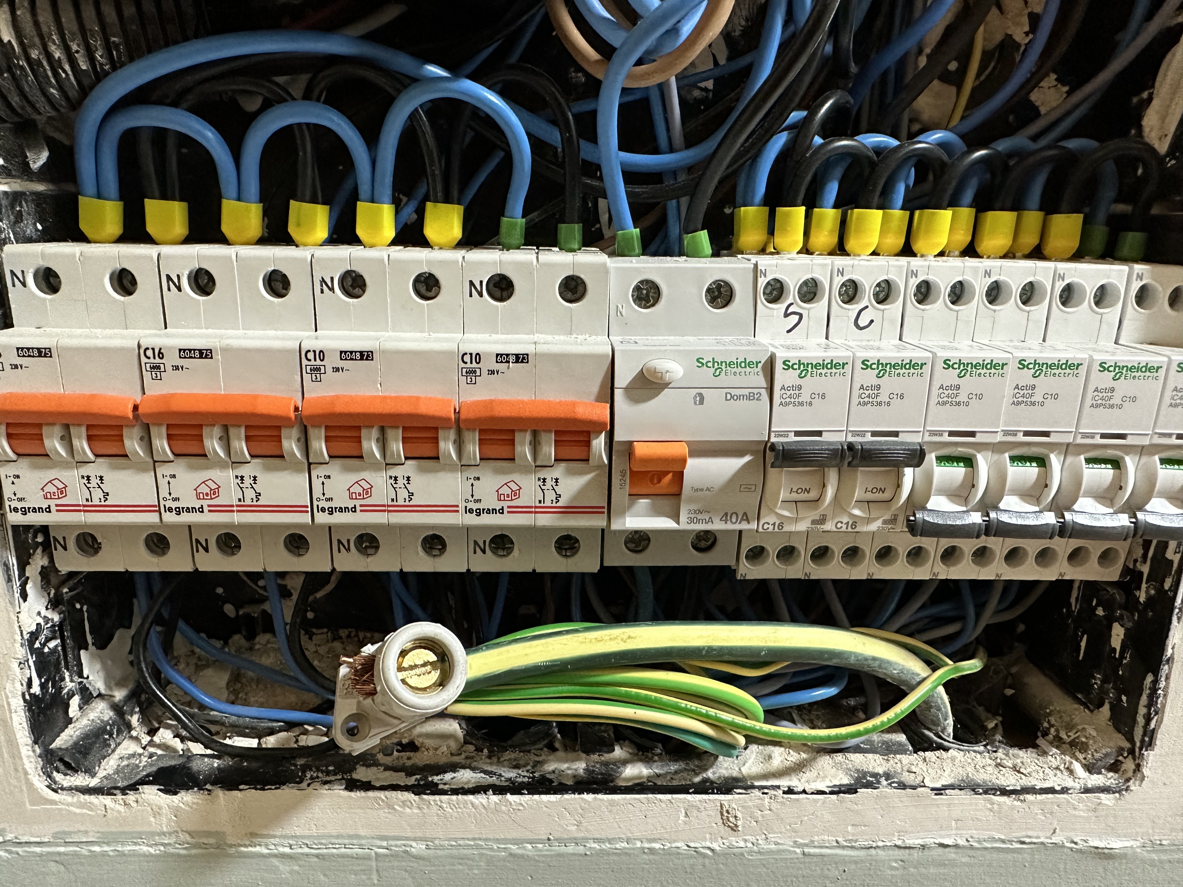

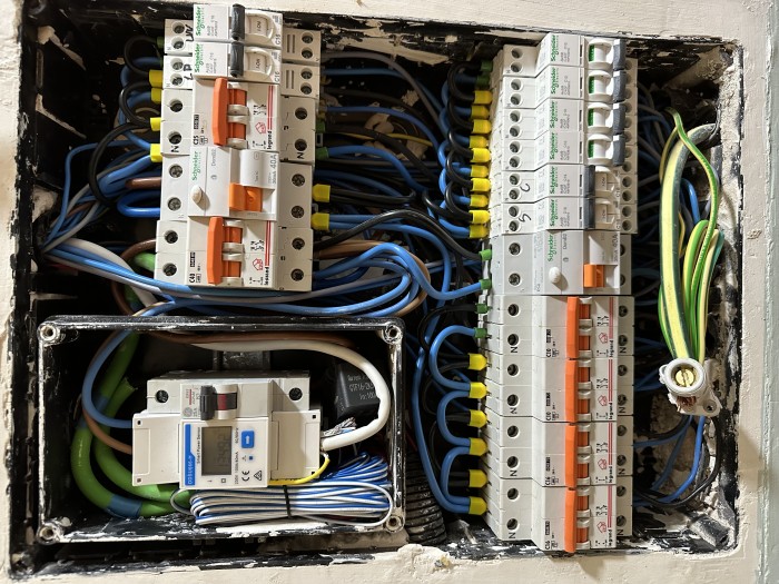

Foto del cuadro general en su situación actual: https://ibb.co/ThcPR3g
Diagrama del cuadro general actual: https://ibb.co/gwg8DYD
Diagrama del cuadro general tras cambios: https://ibb.co/N1S4V61
Diagrama del subcuadro propuesto de la buhardilla: https://ibb.co/pLzZYjc
Gracias nuevamente por el tiempo que le dedicáis a esto.

Todo es mejorable, pero en principio veo tu cuadro actual prolijo. En las fotos no lo distingo, pero todos los puentes deberían ser de 10mm. En tu futuro cuadro secundario podrían ser de 6.
Como describes la instalación a hacer en tu último mensajes, lo considero ok.
Si te quieres "complicar la vida" puedes buscar de meter el sobretensiones a modo de IGA de 40A, en vez del IGA que tienes, y te quedaría toda la instalación protegida contra sobretensiones. Si debes hacer espacio y cambiar algún otro magnetotérmico por DPNs, los que sustituyas los puedes utilizar en la buhardilla.
El ICP de 25A parece no estar precintado, tienes contador inteligente con control de potencia? De ser así podrías quitar ese ICP y llegar del contador directo al sobretensiones -IGA. Ojo que aguas arriba del ICP tienes tensión, para trabajar ahí debes quitar los fusibles antes del contador.
Respecto a tu pregunta sobre el ID, si, sin problemas
Puedes quitar la protección del ICP (si no está precintada ) y hacer una foto?
Por cierto, tienes instalación fotovoltaica? Inyectas a red o tienes programado vertido cero?

Mañana subo una foto del ICP sin la protección. Como indicas, no está precintado, mi contador es inteligente con control de potencia.
Me parece una idea estupenda en un futuro no muy lejano poner el sobretensiones en el general para toda la casa, tengo que formarme primero para ver como realizar la acción que indicas de quitar el fusible para evitar sustos mayores (o llamara a alguien "que sepa de eso"). Esto no lo he hecho nunca.
Has acertado con la fotovoltaica. Hay instalación fotovoltaica con vertido a red. La instalación es bastante estándar, con su minicuadro con un IGA y un DI (no lo he montado yo). Quizá lo más diferente a otras de por la zona es que nosotros optamos por meter acumulador/batería para aprovechar más la generación antes de hacer el vertido de excedentes.

Si te metes en tema fusibles te diría que lo haga alguien con experiencia. Se nota que le has invertido tiempo en pensar la instalación. De hecho por eso te ayudo, ya que tengo mucho cuidado, y muchas veces evito aconsejar, más allá de cambiar algún enchufe o buscar alguna pequeña falla, cuando notó que los que preguntan son personas no formadas en el campo eléctrico, ya que los accidentes pasan. Y no digo sólo al momento de efectuar la instalación, una instalación que a primeras puede parecer que está bien, puede no estarlo, igualmente funcionar, y a los años dar un susto....
Es bueno conocer los límites de uno y no pecar de osados, que luego el ahorro inicial puede costar muy caro.
Si tienes contador inteligente con control de potencia ese ICP está de más, y ahí ya ganas un gran espacio. Eso sí, el cable de la DI debe ser acorde a tu IGA (como min. 10 mm), y seguramente lo sea.
Te has fijado en lo que te comenté de los puentes? Son de 10?
Cuando cuelgues las fotos sin el protector, si puedes por favor cuelga también la del cuadro de la fotovoltaica
Respecto a la instalación fotovoltaica con batería, opino que has acertado. De cuántos kWp es? Y que capacidad tiene el acumulador?

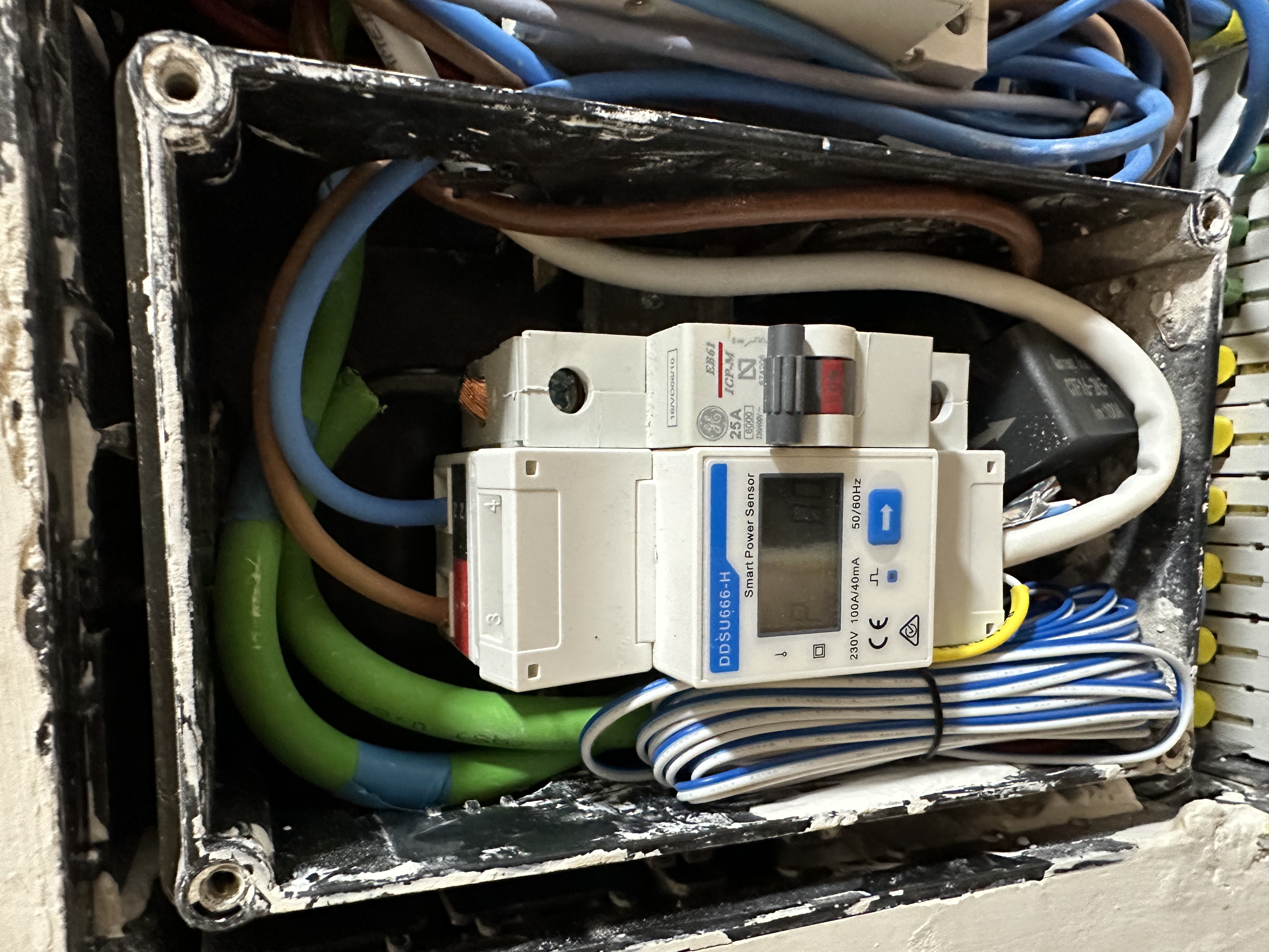

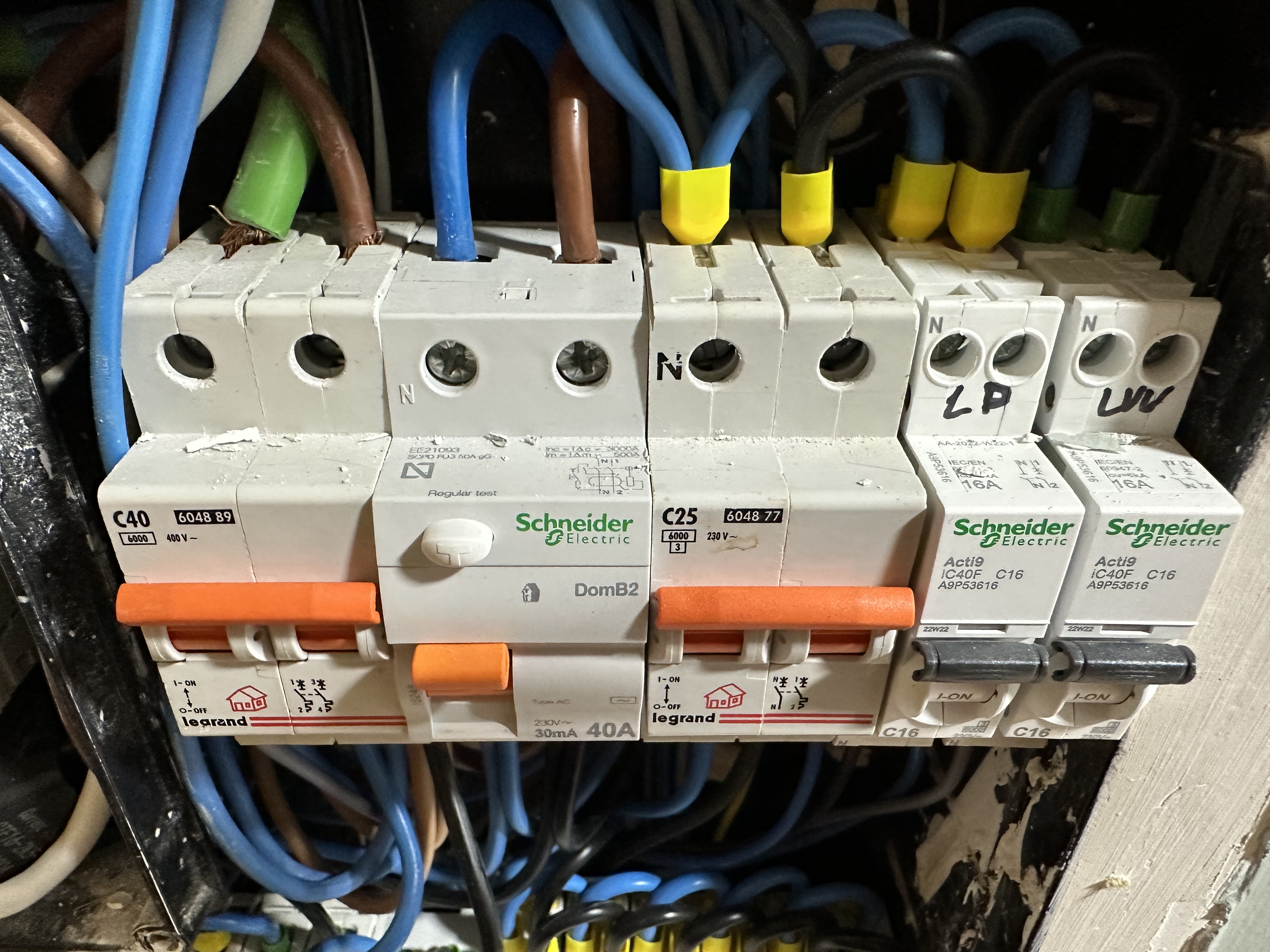

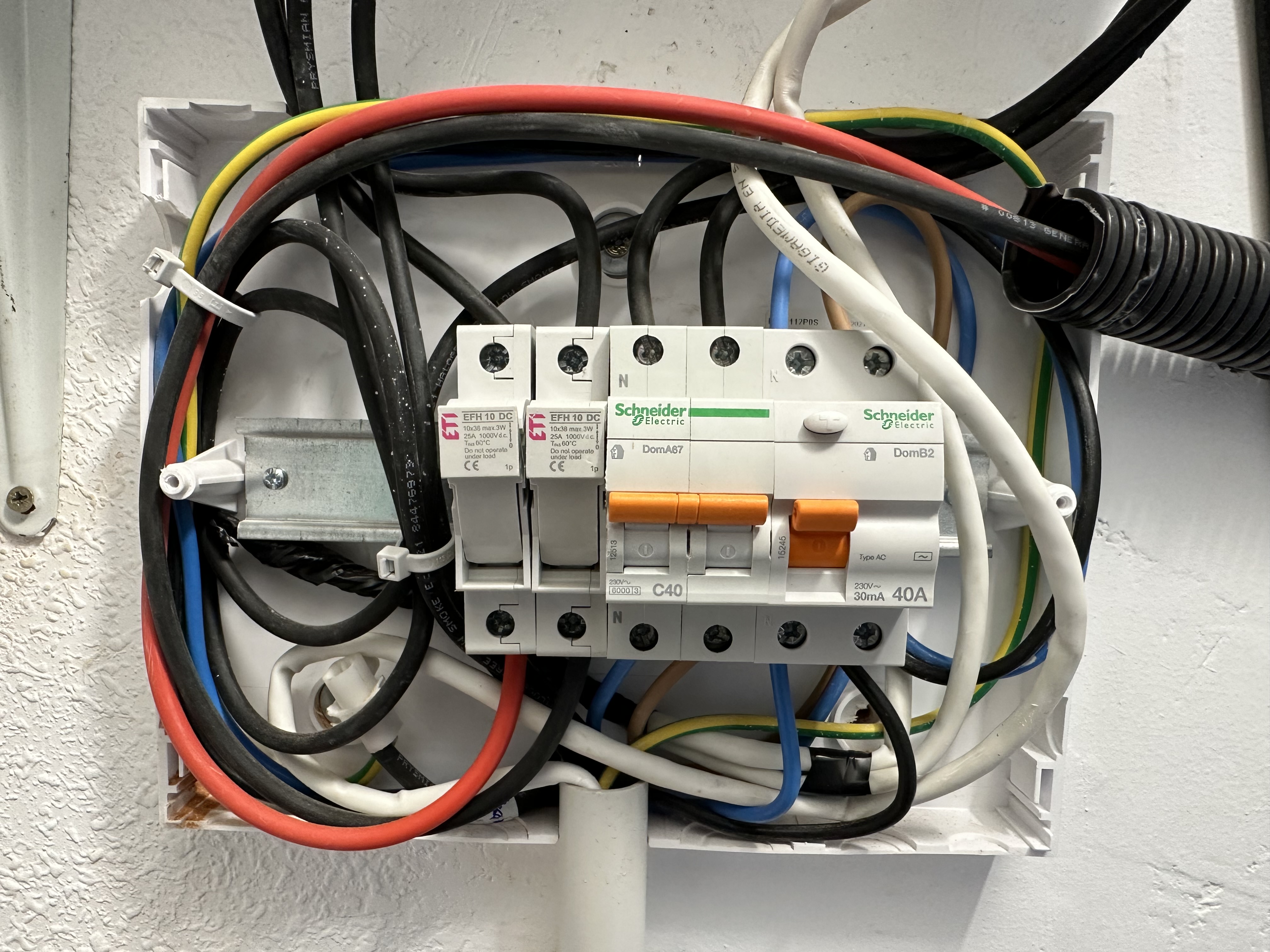

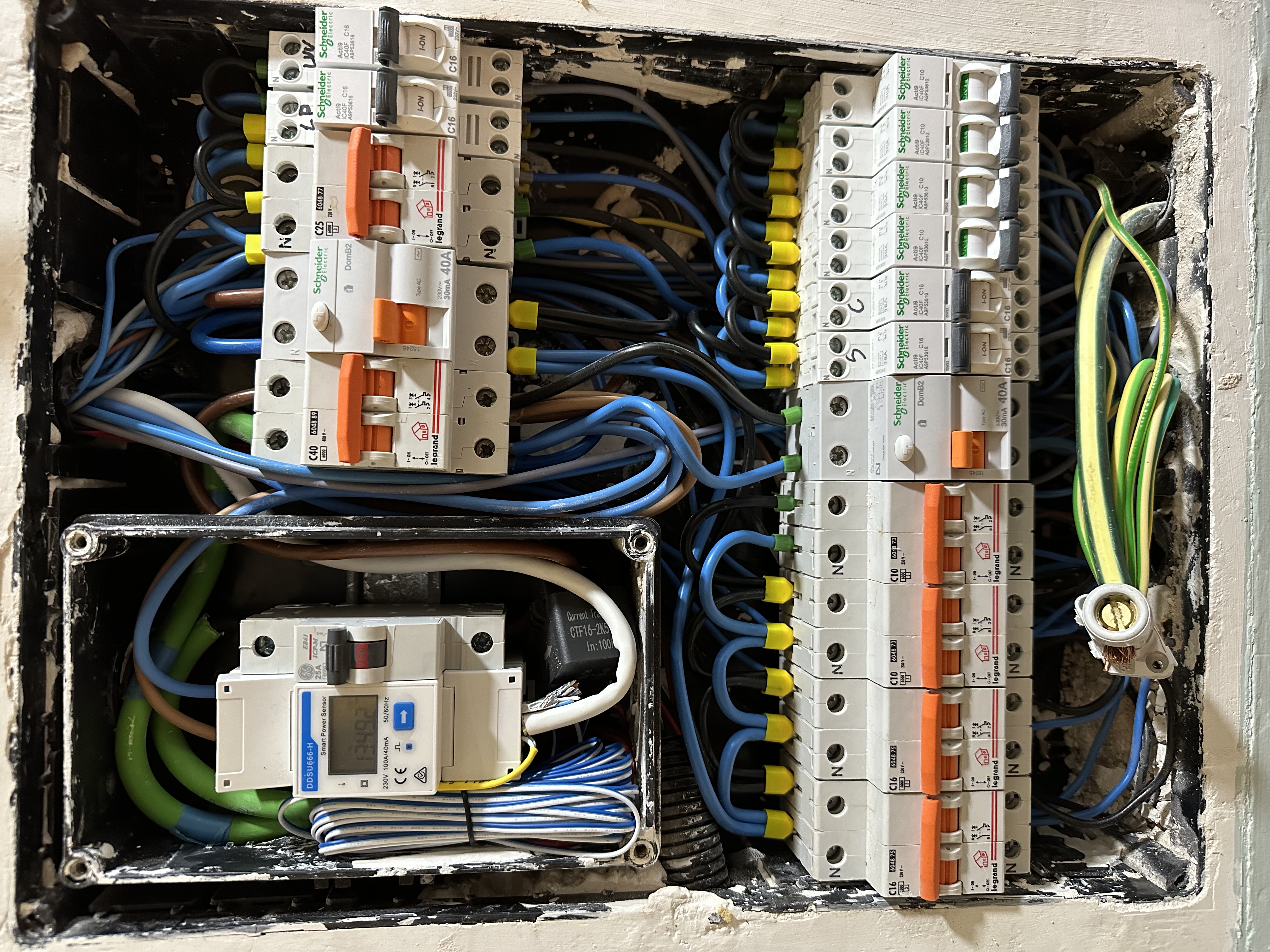

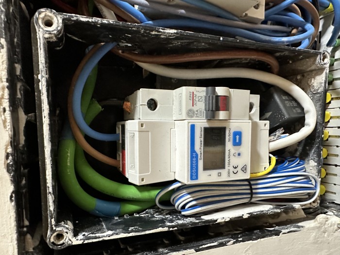

Subo foto del ICP sin la protección. Se ve la entrada de la fase desde el exterior y el medidor que instalaron los técnicos que instalaron la fotovoltaica.
He revisado el cuadro para ver las secciones, y, diría, que los del IGA y los dos DI son de 10mm; el resto para los puentes, de 6mm. Esto es totalmente a ojo, basándome en el grosor de los cables adyacentes y en el que sale del magnetotérmico hacia la vitrocerámica (el tercero del a fila superior). También comparándolo con los cables que se ven de los puentes inferiores.
Te adjunto también foto del cuadro de la fotovoltaica que me solicitaste. La potencia punta es de 3185 kWp (7 * 455W), el inversor es un Huawei Home SUN2000L-5KTL-L1 de 5kW y la batería es una Luna2000-5-C0 DE Litio de 5 kWh. Esta instalación estamos pensando ampliarla con algunas placas mas para acercarnos a la capacidad del inversor, habiendo espacio en el tejado (unas 4 "placas" mas).
Nosotros, con la opción de usar batería, estamos encantados. Habitualmente en estos días de sol por aquí, empezamos a cubrir la demanda eléctrica a las 09:00 con la generación, y agotamos la batería sobre las 02:00, un total de 17h aproximadamente sin "chupar" de la red (mas o menos, hay picos). Si quieres algunas gráficas que genera la aplicación, no tienes más que pedirlo.
Fotos:
Cuadro de fotovoltaica
Foto general del cuadro
Foto detalle del ICP
Foto detalle primera fila (IGA, DI, Vitro, lavavajillas y lavadora)
Foto detalle de la segunda fila
(Adjunto un par de fotos mas en el próximo mensaje)
