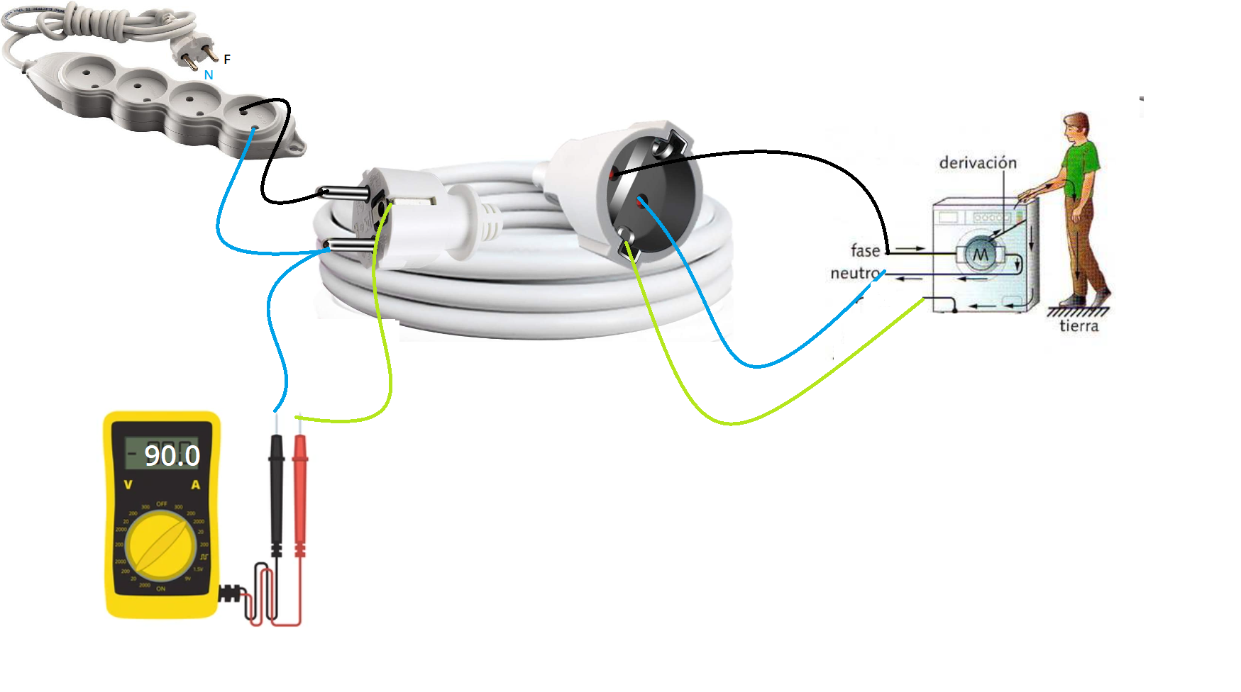

Gracias por el esquema, pero no es así como hago la conexión. La medida que comento es sin carga, es decir, sin corriente. Me explico. Conecto el alargador sin toma de tierra al enchufe. A este alargador le conecto uno con toma de tierra, y en el extremo no conectado del alargador con toma de tierra es donde mido. No he conectado nada, los bornes de fase, neutro y tierra están al aire. Y es ahí donde mido los 90 voltios entre neutro y tierra. ¿Cómo es posible que si el cable de tierra está sin conectar en ambos extremos y no circula corriente por fase y neutro ya que no tengo ningún aparato conectado, mida esos 90 voltios en el borne de tierra? Gracias.

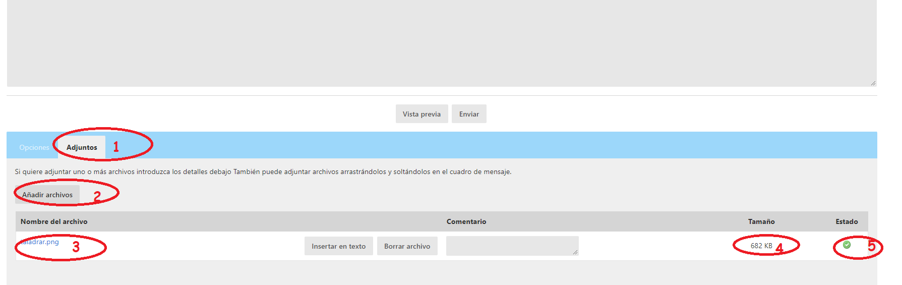

Mira a ver si tiene un protector de sobretensiones y/ o cuelga una foto y referencia del alargador
También otra foto del medidor cuando estás leyendo ese valor

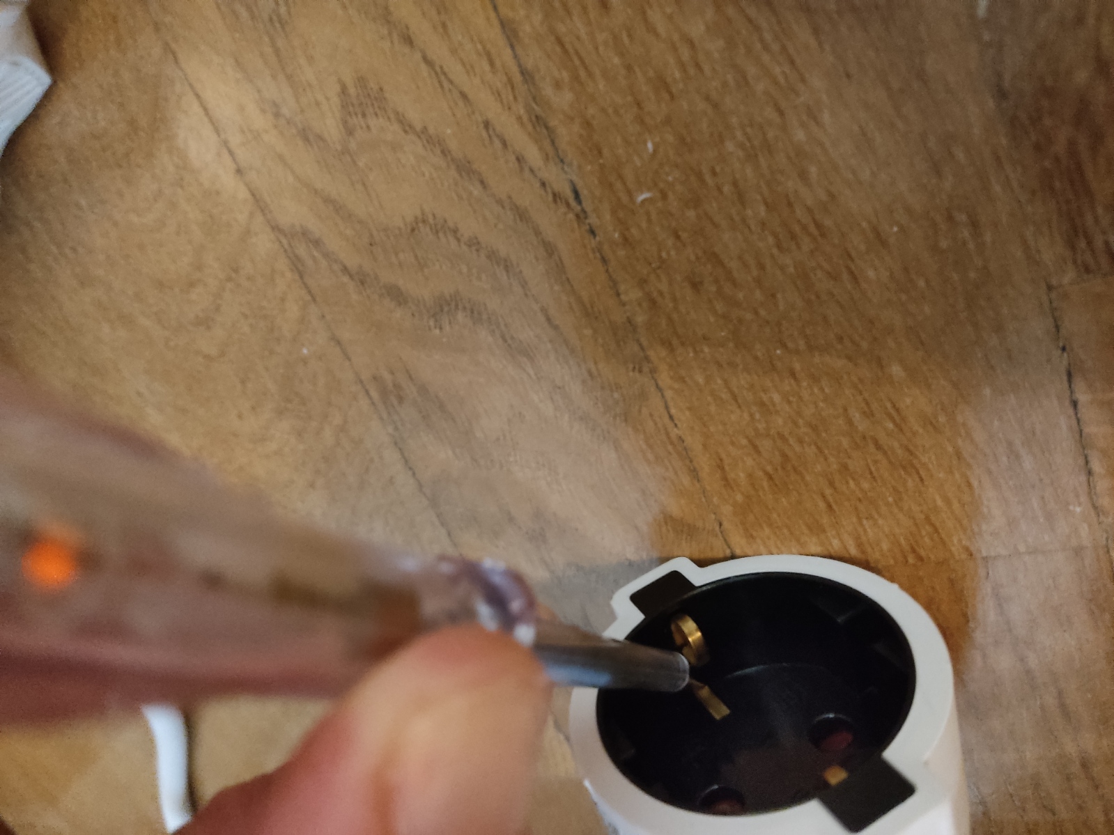

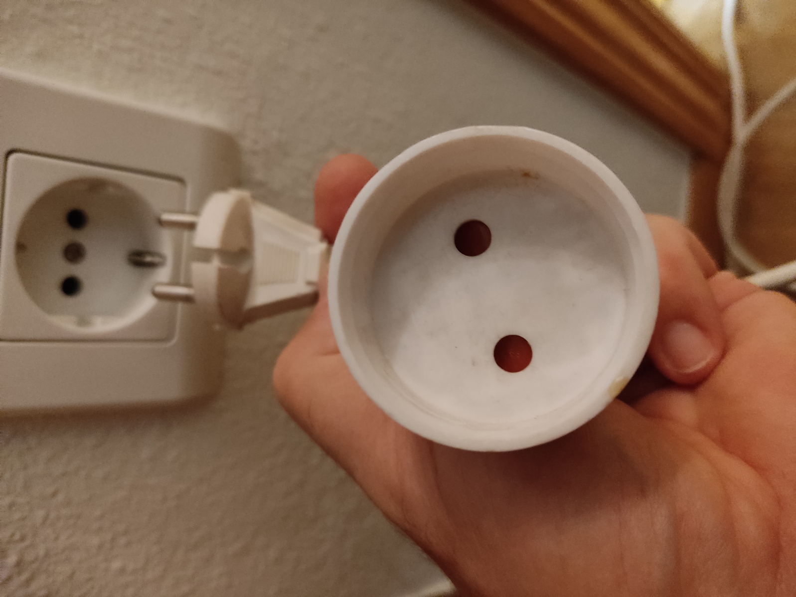

Foto 1: se ve el enchufe y los dos extremos del alargador sin toma de tierra.
Foto 2: se ve el extremo del alargador sin toma de tierra y el que voy a enchufarle que es con toma de tierra.
Foto 3: se ve la conexión de los dos alargadores y el extremo sin conectar del que tiene toma de tierra.
Foto 4: se aprecia el led encendido del buscapolos cuando lo conecto al borne de tierra del extremo sin conectar del alargador con toma de tierra.

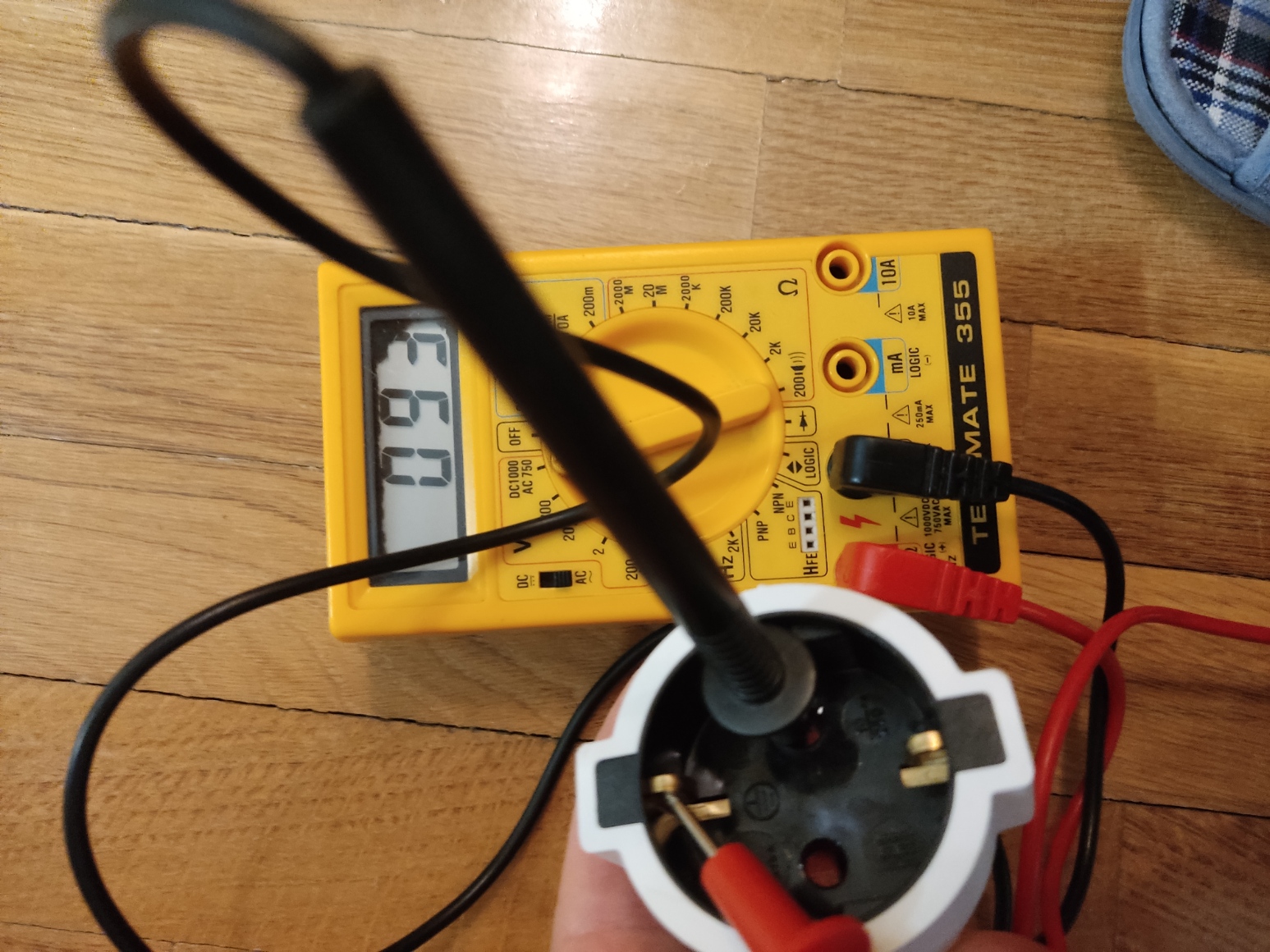

Foto 5: se ve la medida de 93 voltios en el polímetro conectado entre el borne de tierra del alargador y el neutro.

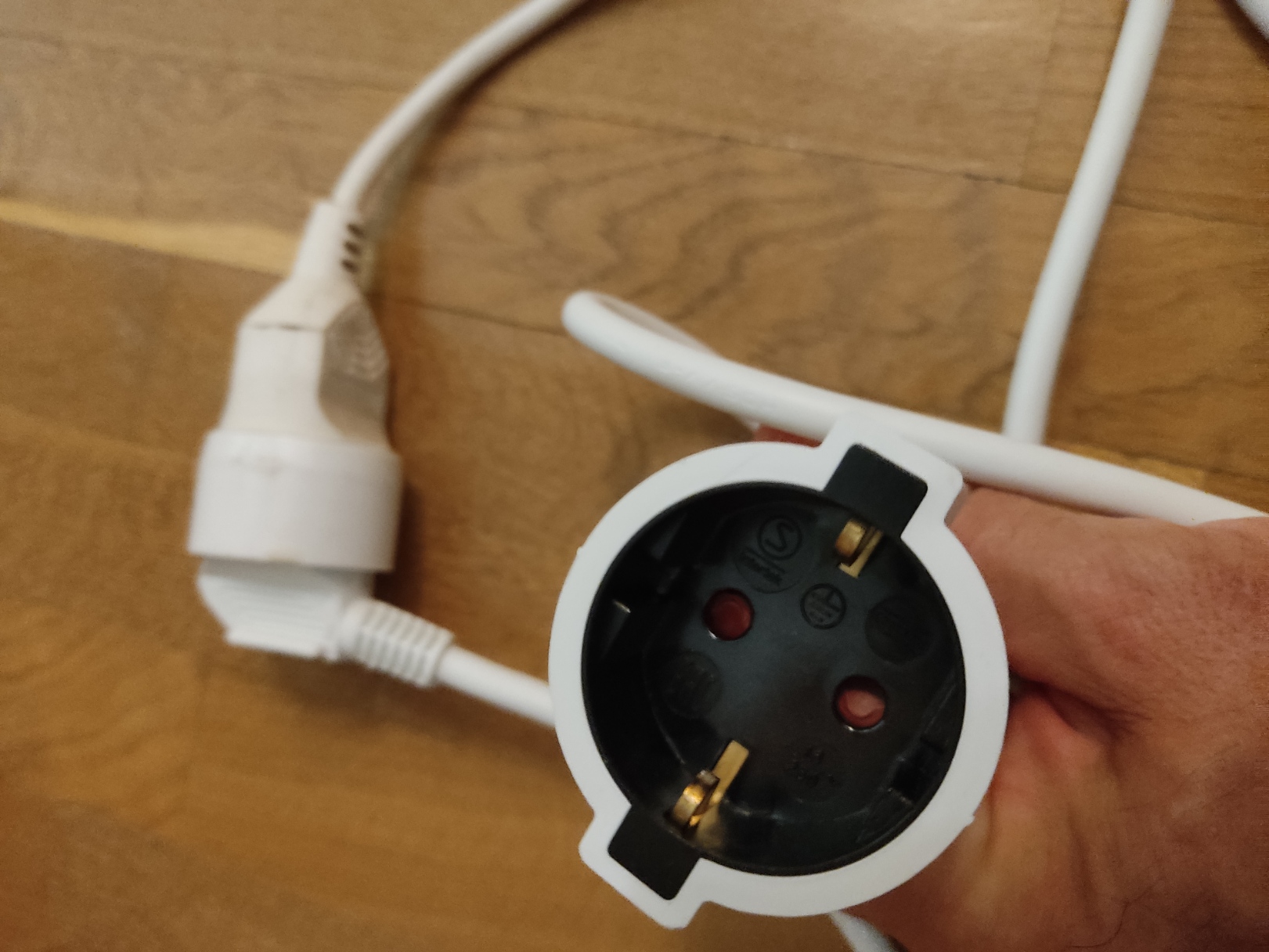

Por dejarlo escrito aquí también, esto es lo que hago: conecto un alargador sin toma de tierra a un enchufe. En su extremo libre conecto otro alargador, pero éste con toma de tierra. En su extremo sin conectar mido directamente con un polímetro entre neutro y tierra, marcando 93 voltios. La pregunta es a qué es debido este voltaje, estando los dos extremos del alargador sin conectar a nada, salvo claro está, al polímetro cuando hago la medida.

Re: Tensión en toma de tierra de alargador
06 Jul 2023, 13:29
¿El alargador está enrollado sobre si mismo ?
Ese polímetro TIRALO, y haz la comprobación con una lámpara de filamento
