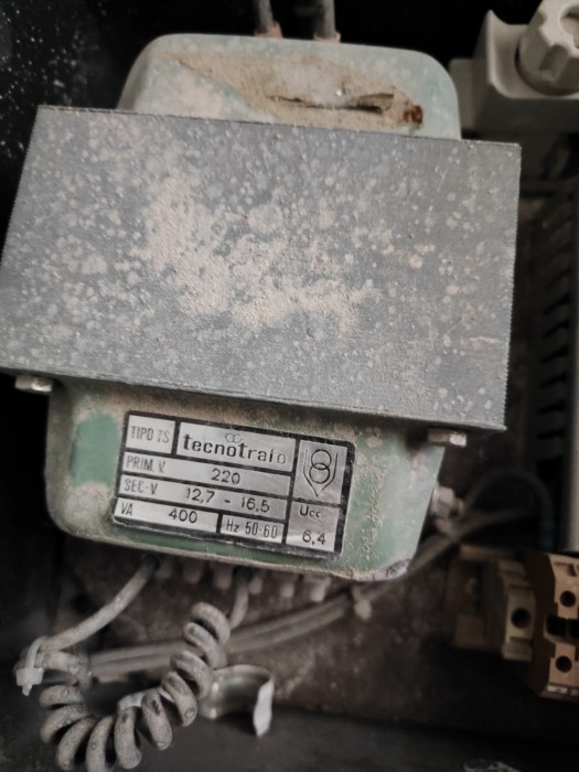

Buenos días,
Primero de todo aviso que soy inexperto en electricidad. Tengo un transformador para la luz de la piscina y me gustaría cambiarlo por uno nuevo. Pero no sé cuál tendría que comprarme. Os adjunto una foto del actual.
He visto este https://www.manomano.es/p/transformador ... d=34167858 pero veo que pone 200va y el que yo tengo pone 400va. Este me serviría?
Gracias de antemano

Para elegir un transformador se sigue la premisa de "burro grande, ande...o no ande". El trafo sólo va consumir la carga que le tengas puesta y, el resto de potencia, la consumirá como reactiva: eso, de momento, tú contador no lo tiene en cuenta
Aquí ves las características de un trafo similar al tuyo
http://www.tecnotrafo.net/wp-content/up ... 7_2021.pdf
Y aquí lo que piden por él
https://materialeselectricos.es/materia ... 07215.html
Ahora bien si ese lo limpias con esmero, luego le aplicas CRC 2-26 y le cambias las bornas, si fuera factible, quedaría como nuevo

Debe determinar la potencia (vatios) de las luces de su piscina para elegir el transformador adecuado. Esta potencia suele figurar en la lámpara o en su documentación.

Ah, porque no le vale sustituirlo por uno con la misma o mayor aparente que el que ya tiene de 400 VA?

dinoa cuantos focos/trafos tiene tu piscina y que potencia tiene cada uno.
Los de filamento estan obsoletos y el trafo de 400va comandaba 2 focos. éste ultimo se conectaban las salidas en paralelo.
Con los ultimos focos rgb, son de unos 50 w. puedes poner trafos mas baratos o con uno viejo comandar varios focos led.
