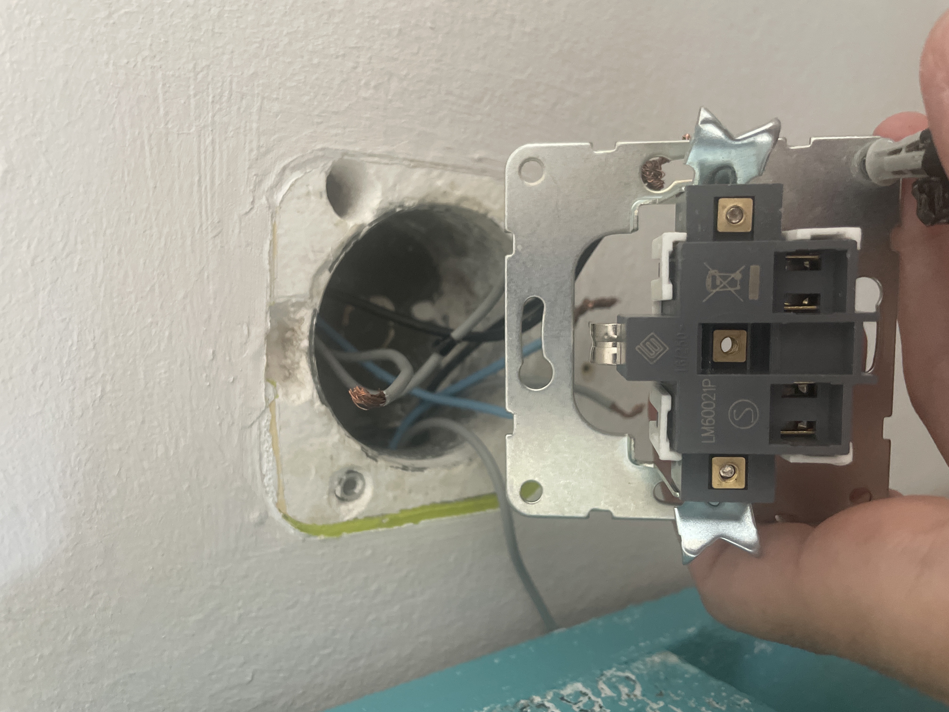

Buenas tardes,
Soy nueva en esto.
Estoy intentando instalar un (interruptor + enchufe) a un lado de la cama y al otro lado solo (enchufe).
Os adjunto foto a ver si alguien me puede ayudar.

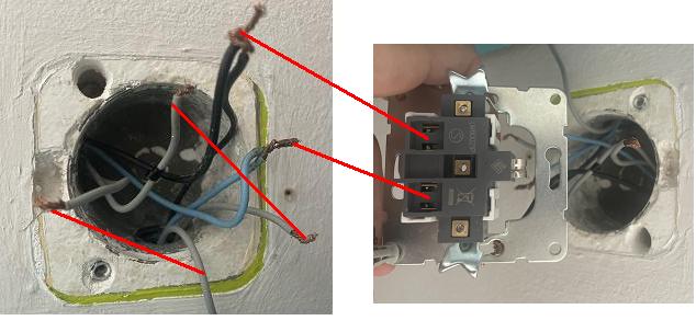

En la segunda foto se ve que salen dos cables grises, uno azul y uno negro del agujero vertical y dos cables grises, un negro y un azul en el agujero horizontal.
El problema es que en la segunda foto no se como conectar los cables para que funcione el interruptor que quiero instalar y el general. Me da igual que no esten conmutados.
Un saludo y muchas gracias!

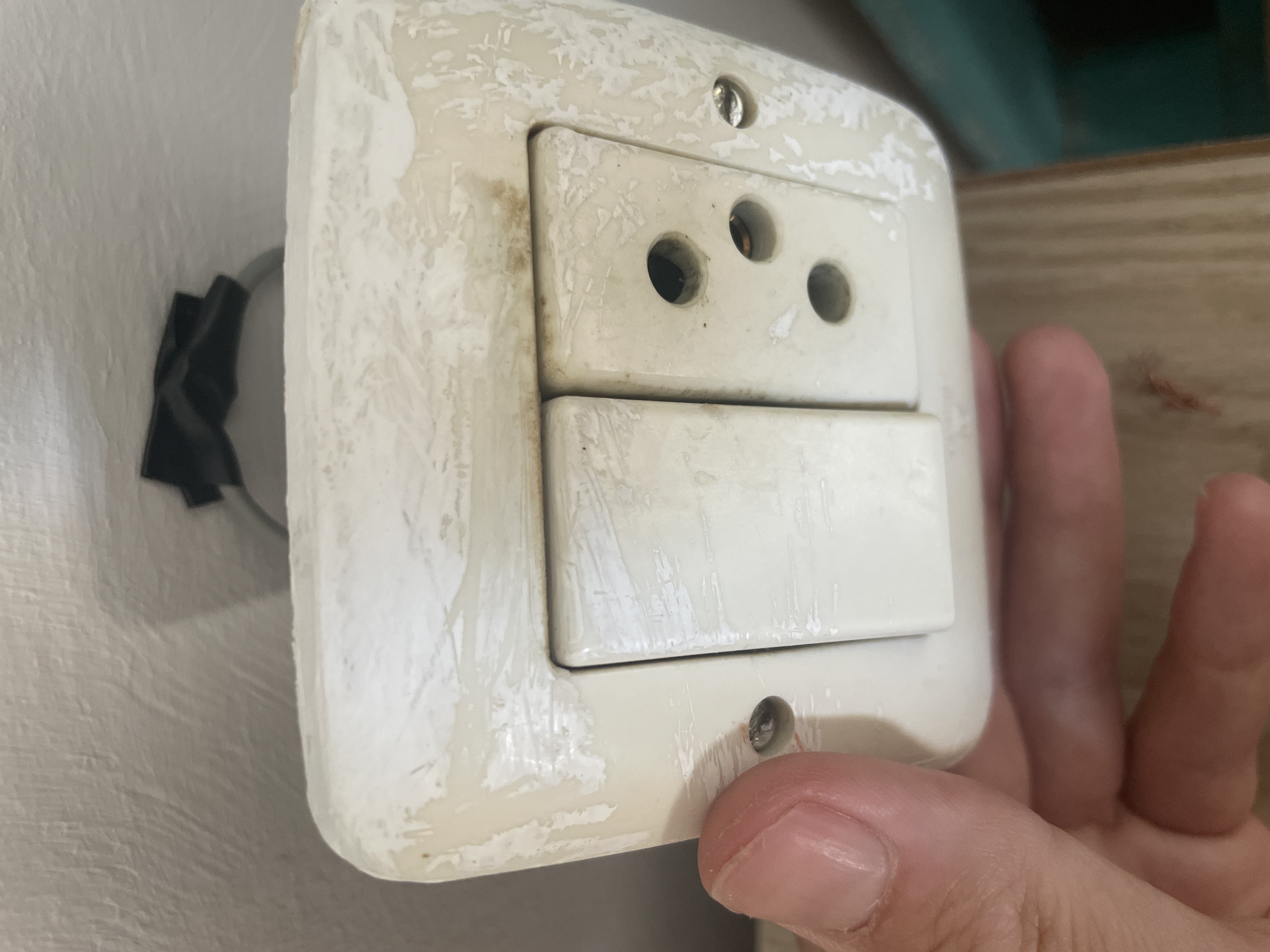

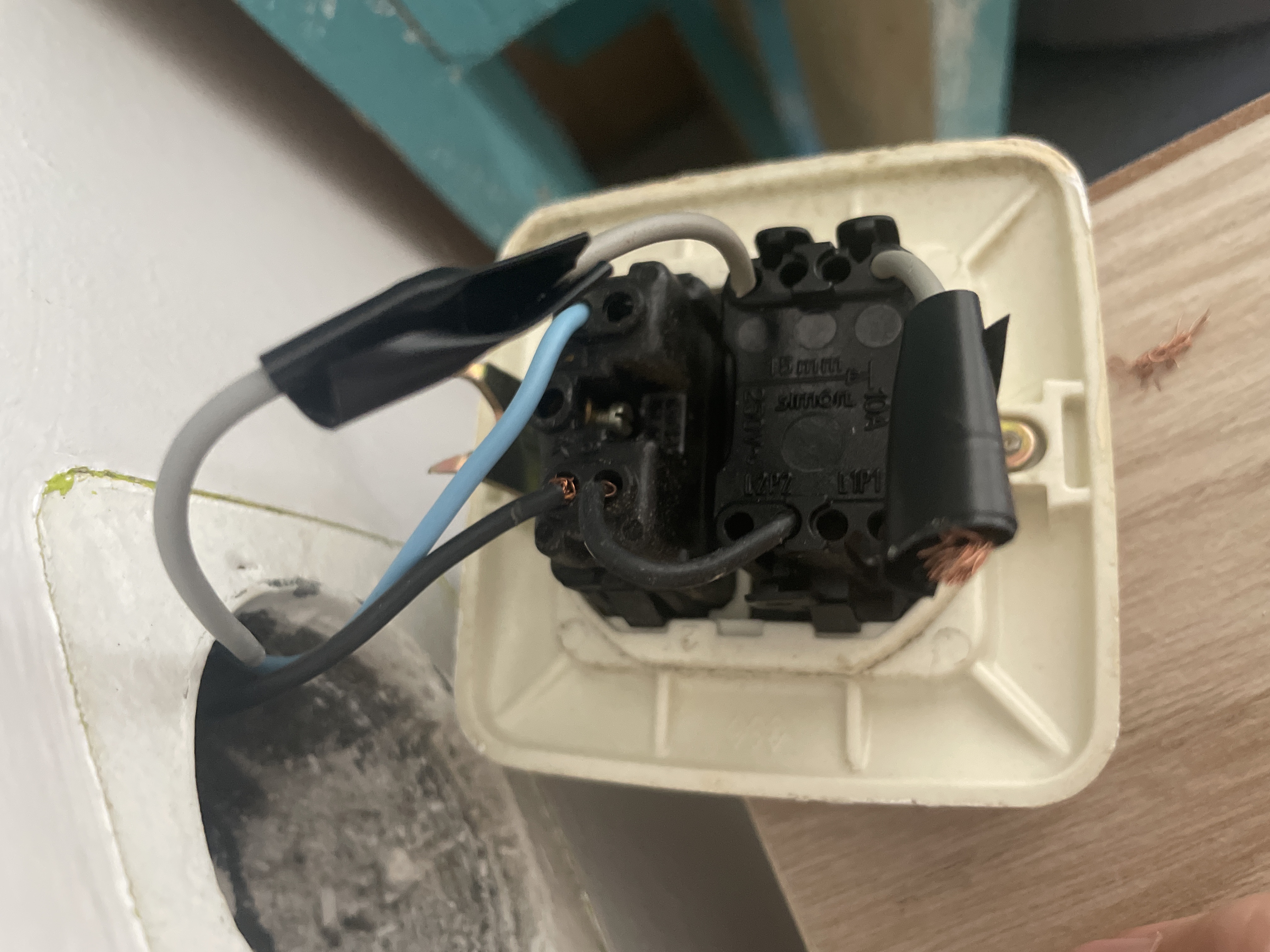

Saca mejores fotos, la parte trasera de los mecanismos nuevos y fotos de lo que había instalado y cómo estaba instalado, su parte trasera, la parte de las bornas y que se vea cómo era la instalación.

He añadido más fotos. Gracias!!

Esto es un enchufe o enchufe+interruptor?
Leo351
Mensajes: 266
Ubicación: Ciudad Real
Re: Ayuda en instalación interruptor
11 Ago 2023, 21:25
Imagino sea un enchufe, verdad?

prueba las conexiones que te indico en la imagen que te adjunto
12 Ago 2023, 05:52
Así funcionaría en función del estado del otro interruptor PERO es obvio que desde esa caja no se va poder encender/apagar
Podría darse el caso de colocar ahí un CONMUTADOR y pasar del que no aparece PERO como el que no aparece sea el que lleva corriente a la lámpara (que lo es, al coger la fase del enchufe en la primera de las fotos) la cosa va estar jodida...
