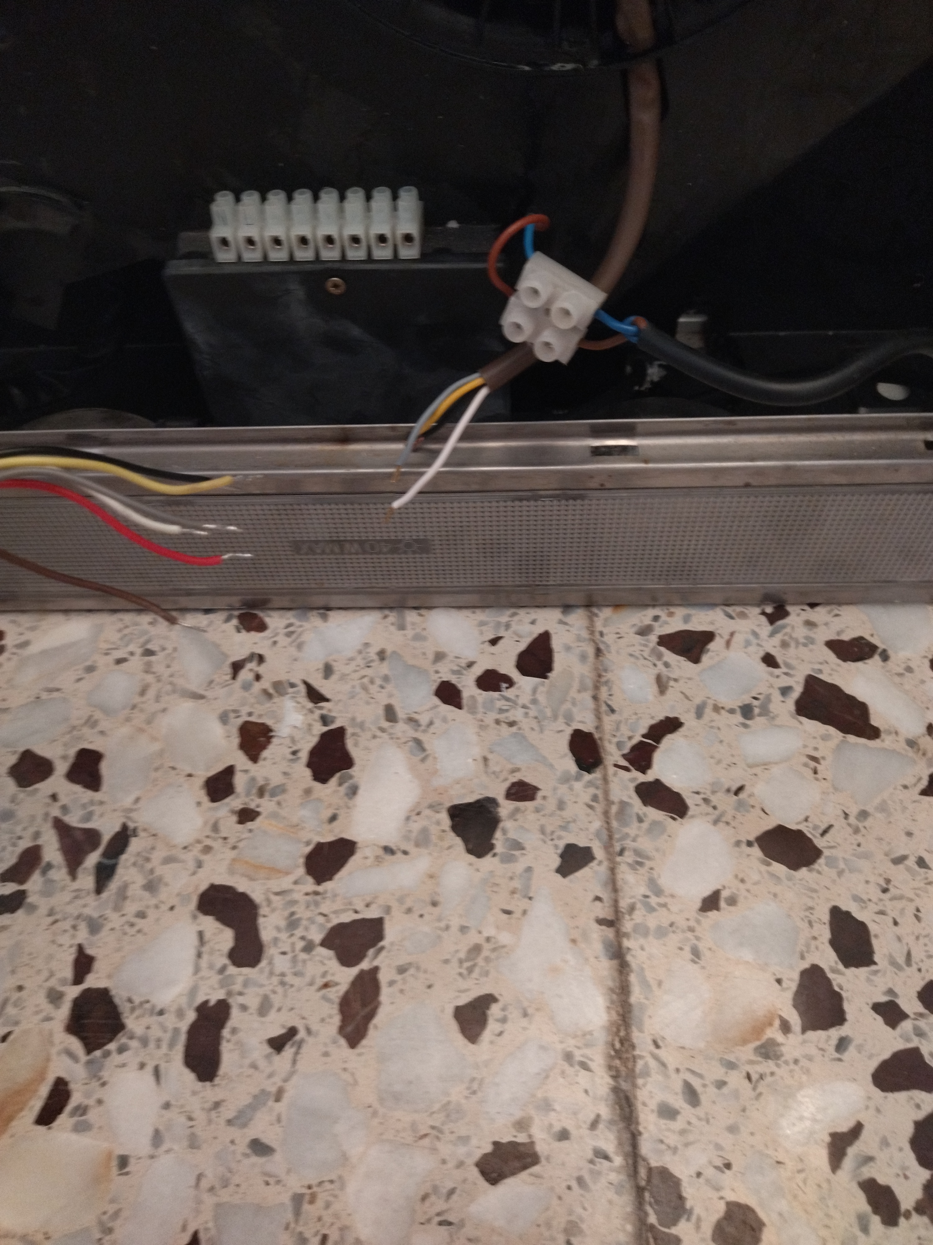

He reformado la cocina y la campana extractora se conserva, los paletas al desinstalar la campana desconectaron absolutamente todos los cables.No entiendo porque...
La campana es Teka modelo C 6310, el cable de alimentación está correcto. Ése es el único que he conectado correctamente creó
El problema está en el resto de cables, estaban conectados con una regleta y no tengo idea de cómo tienen que ir.
He probado varias combinaciones y no consigo que arranqué el motor y tampoco las luces.

Si hay instalación de gas la campana va seriada con el encendido de la caldera. Así que si quitaron ese conmutador tendrías que incumplir la normativa para hacerla funcionar
Si pones unas fotos de la regleta se te podría decir qué puente hacer. Ahora bien vuelvo a insistir con lo de la ILEGALIDAD (que afecta directamente a los usuarios del piso así como a la integridad de la vivienda)

Cómo debería conectar los cables?

Hola leo351,
Gracias por tu esquema, aunque cómo mi foto ni era muy buena la verdad es que me resulta algo confuso.
He repetido la foto y creo que ahora se ve mejor... Creó que con fondo blanco se verá mejor
Podrías indicarme de nuevo el esquema?
El cable izquierdo tiene: // derecha:
Negro. // Blanco
Marrón. // Amarillo
Blanco. // Negro
Amarillo. // Gris
Gris
Rojo
El azul y marrón que están en la regleta pequeña, son del enchufe y sólo enciende la luz..
Te lo agradezco mucho! No tengo ni idea de electricidad pero creo que con algo de ayuda conseguiré que funcione

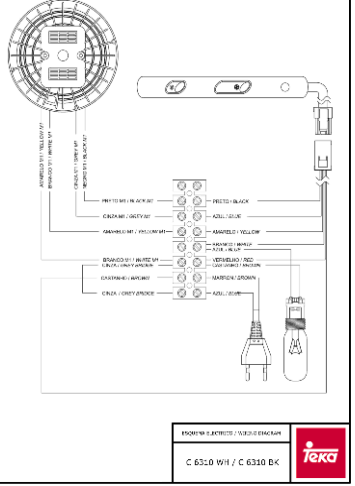

Me han enviado el esquema desdé el servicio técnico de Teka.
Seguramente que podré o bien con tu esquema o con el de Teka

Si pudieras subir el esquema pero que sea legible, te podríamos ayudar
