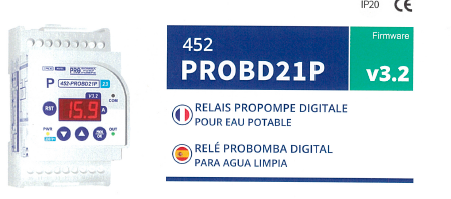

Hace muchos años instalaron el pozo y cuadro eléctrico a mi padre. Hace poco cambiaron el cuadro eléctrico y pusieron uno más "moderno" de AVEL con pro-bomba como la foto...
Los de AVEL se portaron muy amables y profesionales... indicaron como hacerse la programación del relé...

Ayer vi que el cuadro eléctrico estaba "encendido" pero el relé pro-bomba estaba bloqueado con ERROR EIH
Al ponerlo bien... cada vez saltaba por EIH...
Hoy he puesto el pro-bomba a 6.7 A y está actualmente funcionando perfectamente... marca "normal" todo el rato a 6.5
Antes funcionaba perfectamente teniendo el IH a 6.0... marcaba "normal" todo el rato unos 5.5... 5.6
Por lo que mi mosqueo es que puede haber pasado para PASAR unos 0.7 A más el arranque y quedarse "normal" unos 1.0 A más alto...
El problema es que nadie sabe como es la bomba... La Bomba es una PRINZE.... en uno de los papeles que tenía mi padre (hace unos 25 años) venía como un cuadro en el que ponía lo que adjunto...dando a entender: 0.75 KW... 4.1 A a 230V y no ponía nada más.
Al poner el cuadro NUEVO DE AVEL pregunté a los de PRINZE y estos me respondieron diciendo que esa bomba tenía de arranque: 20.2 Amp y de Trabajo: 5.8 A

Intento poner dos fotos... la del relé y la nota antigua de la bomba pero no se como hacerlo.
Pongo su enlace
https://riegoyaccesorios.es/es/electric ... l-452.html
