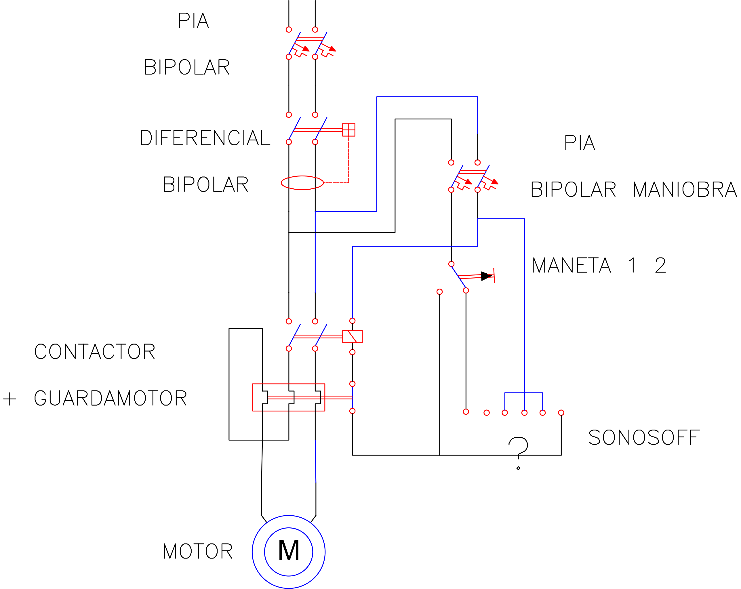

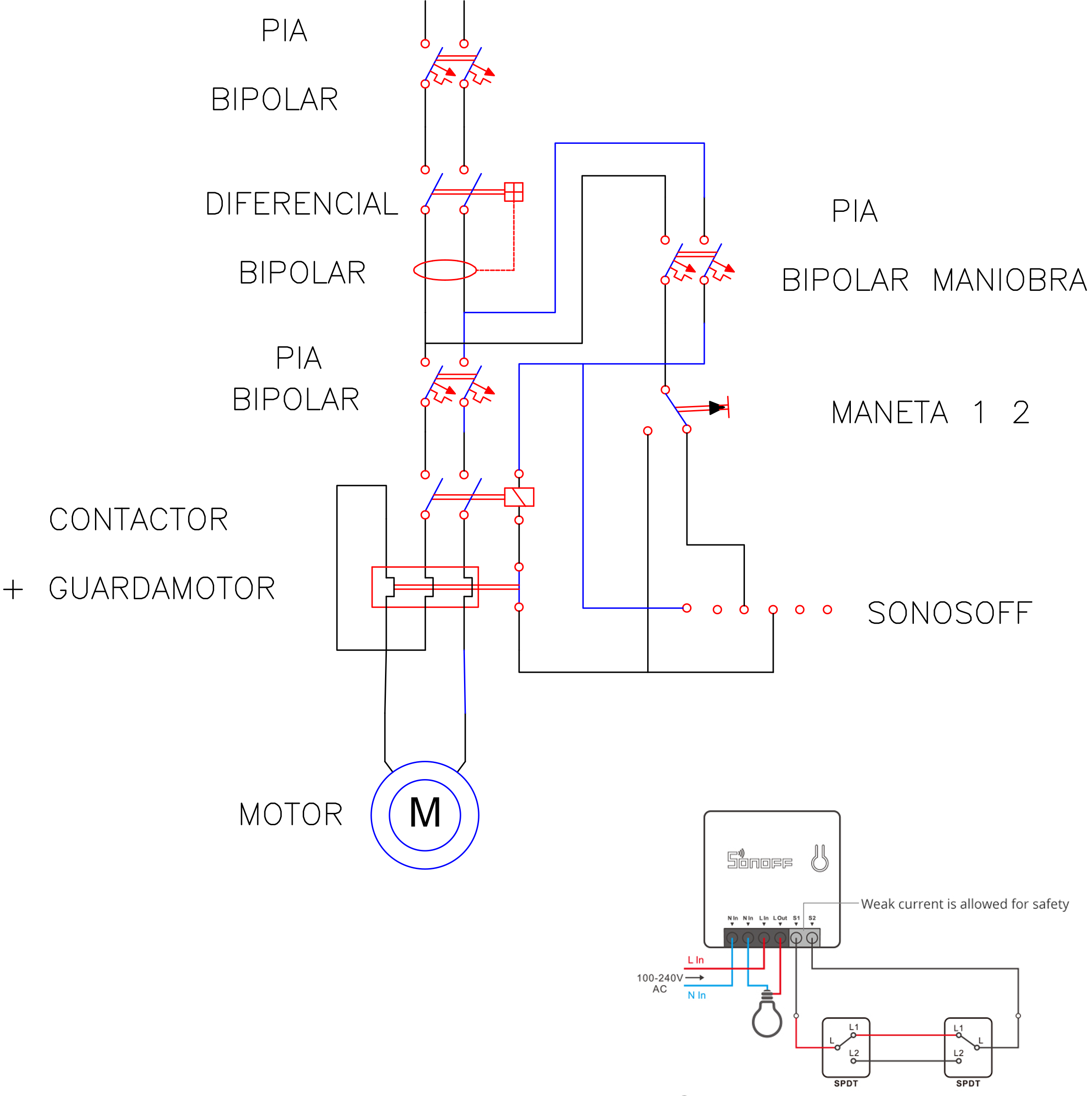

Por favor de su ayuda, necesito saber las conexiones para conectar una bomba de piscina de forma manual y automática con sonoff. Un abrazo y gracias.
IMAGEN DE DIAGRAMA: https://bichos.cl/conexion.jpg

Así seria mas o menos, te faltaría un contactor y un guardamotor adaptado a la intensidad del motor.
Pongo una interrogación en lo que puse Sonosoff, pero en la imagen no se distingue lo que es cada L, tendría que ser una imagen mas grande...

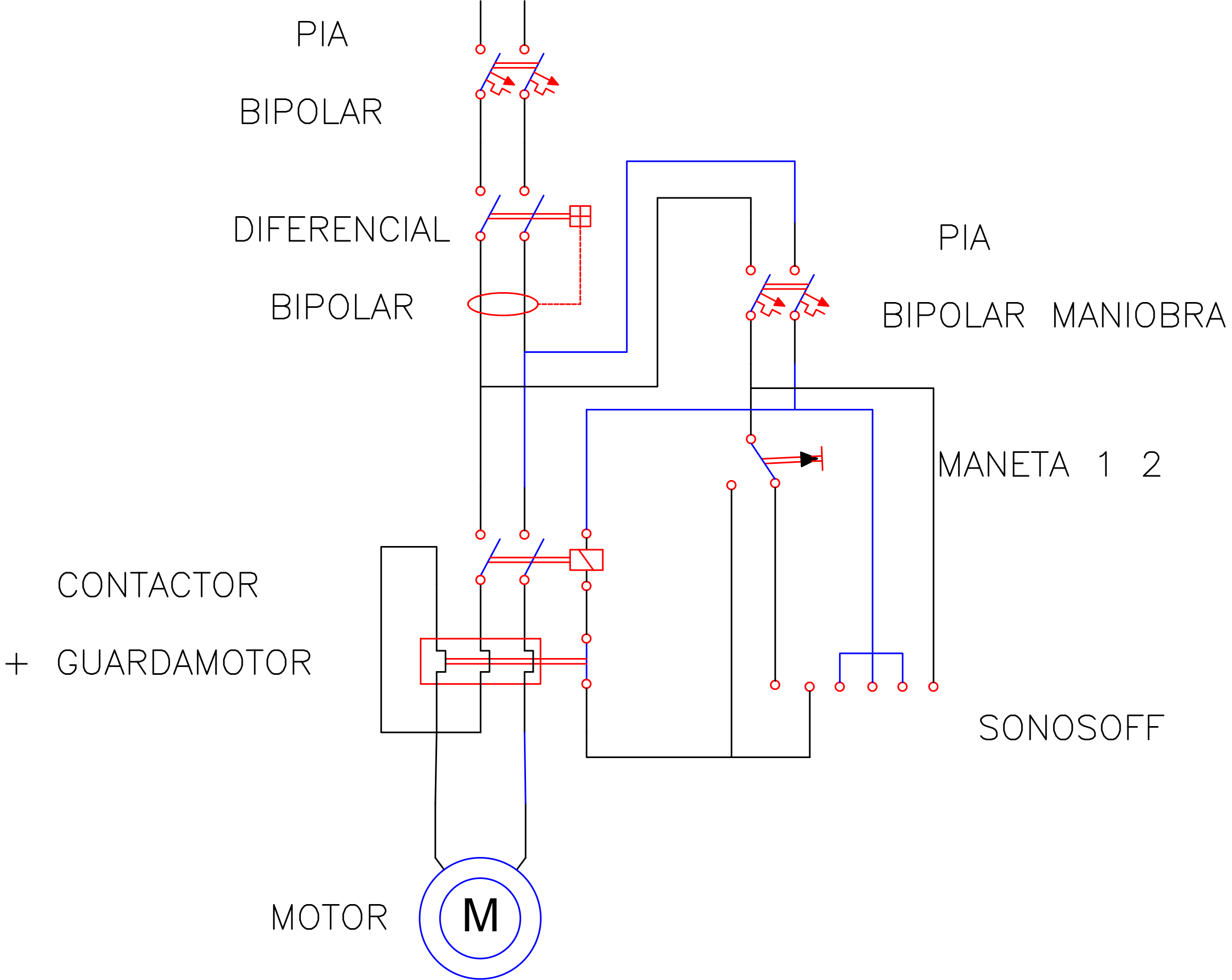

PcFex
Mensajes: 389
Re: AYUDA CONEXION MANUAL Y AUTOMATICA DE BOMBA PISCINA
01 Sep 2023, 23:55
Pero creo que es asi
Aunque lo correcto, seria así

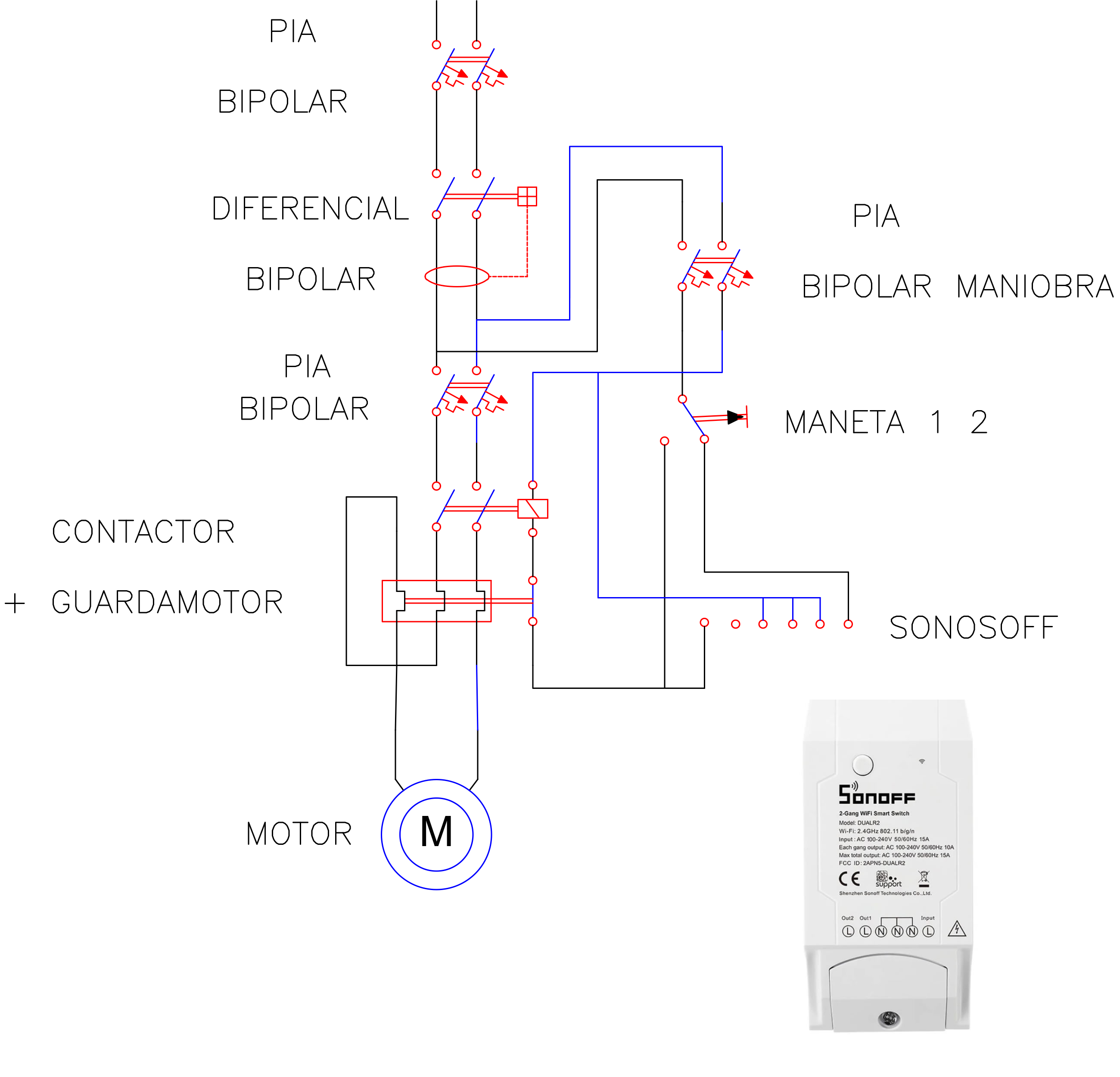

PcFex
Mensajes: 389
02 Sep 2023, 00:43
Con este sonosoff, la conexión seria así, a la espera de una imagen mas clara para ver lo que es cada L

Estimado PcFex, arregle la foto y agregue otra del sonoff. Te dejo los enlaces y muchas gracias por tu ayuda.
Foto 1:https://bichos.cl/conexion.jpg
Foto 2:https://bichos.cl/sonoff.jpg

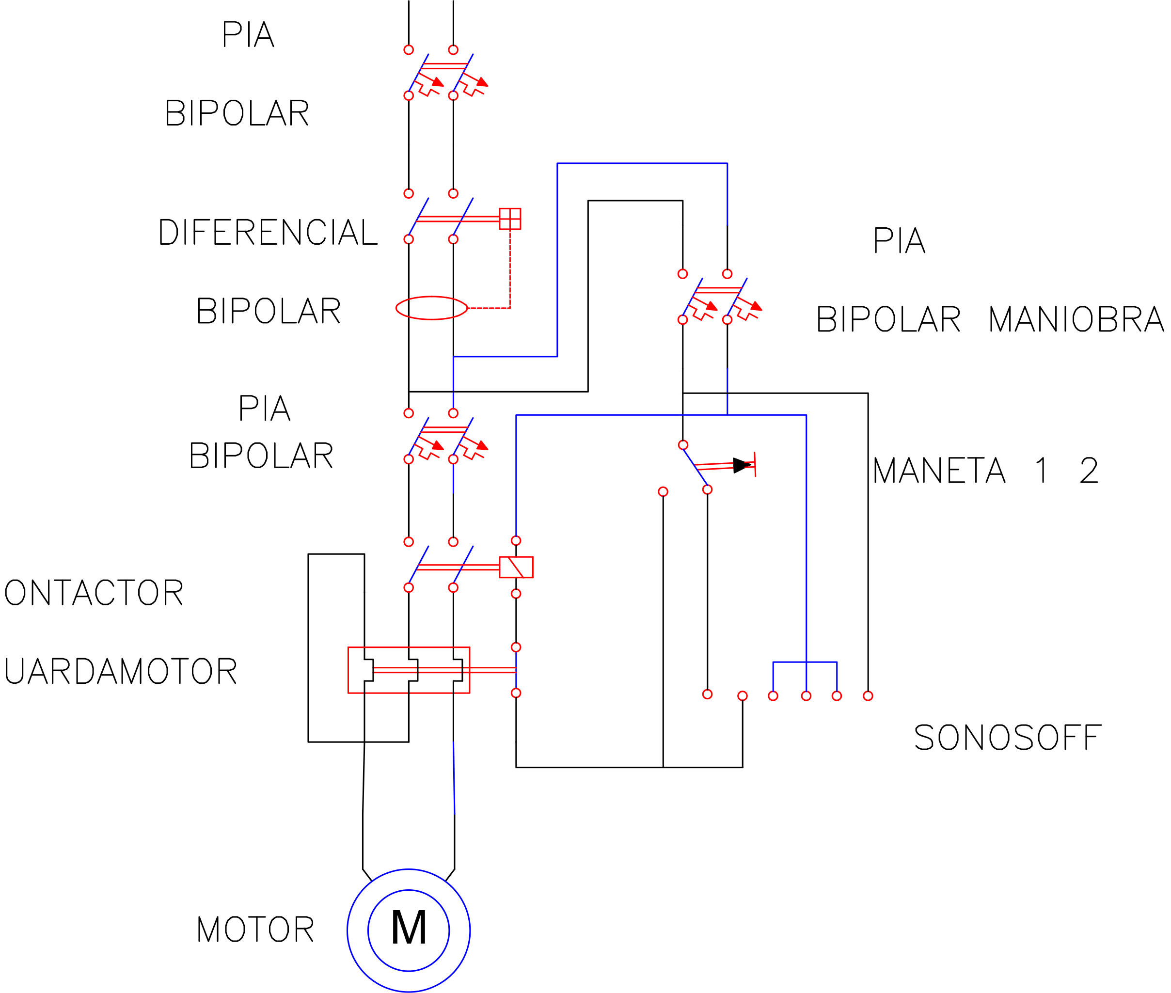

02 Sep 2023, 04:08
En la foto 1 te representa un automático unipolar que no está autorizado en la Legislación Española
Yo añadiría un reloj, en automático, para que la bomba no entre a funcionar en las horas de mayor precio de la electricidad
PcFex
Mensajes: 389
02 Sep 2023, 10:14
Pues este es el esquema, según tu Sonosoff, como bien te dicen, los automáticos de un solo polo ya no se usan y si los venden, son como simples interruptores para encender luces desde un cuadro.
Supongo que el Sonosoff lo pones para conectar la bomba por wifi de forma remota

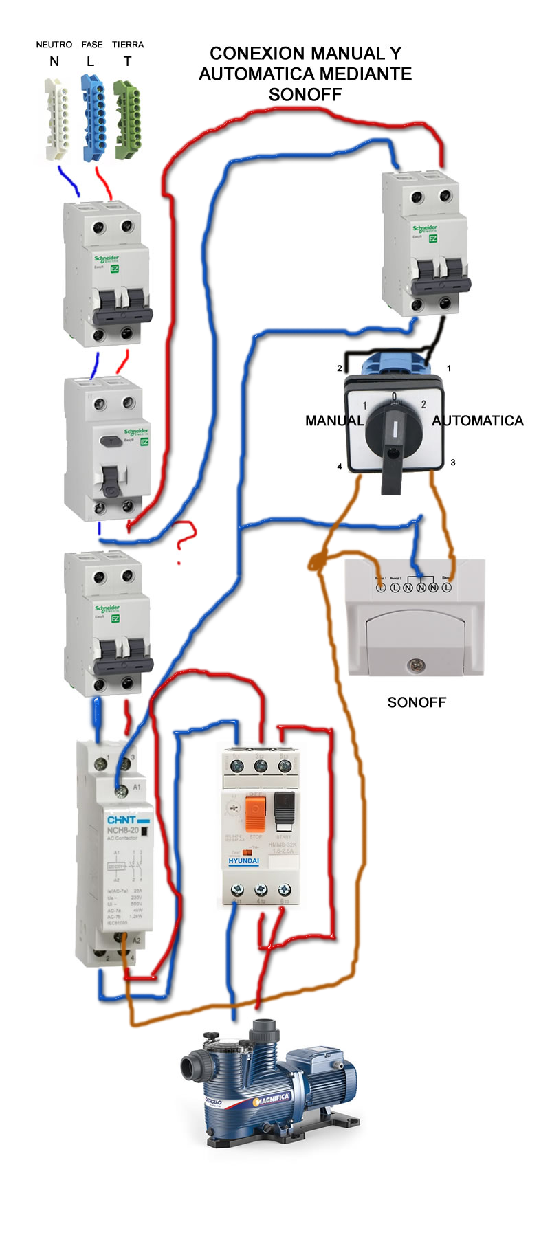

PcFex, soy de Chile, cambien los disyuntores por bipolares y realice otro dibujo con los elementos que me indicaste. Por favor, me podrias indicar si son los elementos que me mencionas en tu diagrama y si es asi, me podrias indicar sus conexiones en mi dibujo, me seria de gran ayuda ya que no lo se leerlo.
Enormemente gradecido.
Dibujo nuevo:https://bichos.cl/conexion2.jpg

Tienes que ver la intensidad de la bomba de la piscina para comprar un guardamotor que se adapte a esa intensidad.
En la maneta manual automático verifica que la corriente entra y sale, como yo te lo dibuje

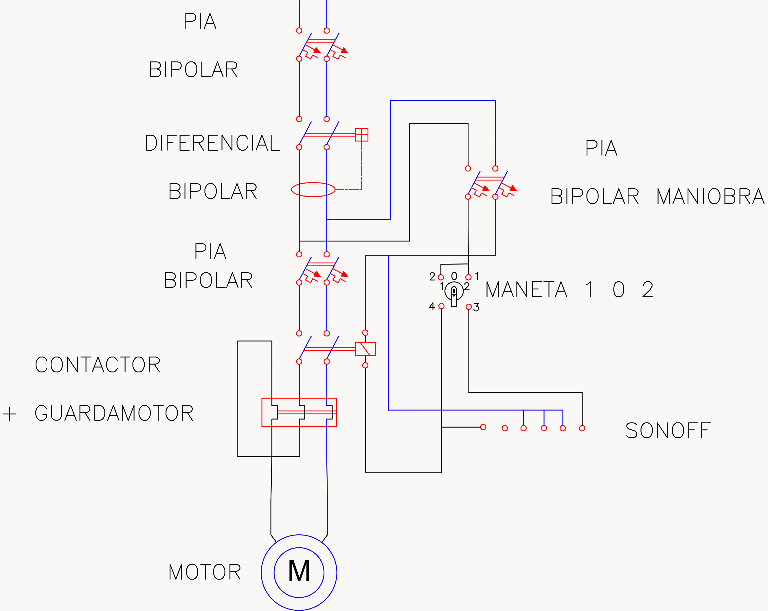

PcFex
Mensajes: 389
03 Sep 2023, 12:26
Así seria en esquema
