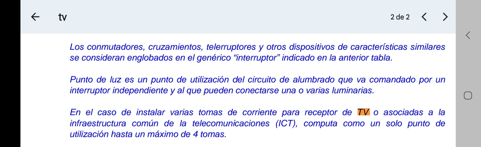

Hola amigos, hace unos años me leí todo un pdf sobre la normativa de baja tensión aprobado el día 2 de agosto de 2002. Y leí cuantos numeros de enchufes se pueden instalar detrás de la tv, vamos! En el salón para diversos aparatos.
Pero no recuerdo cuantos enchufes en total están permitidos ahí. Y no encuentro el apartado donde leí eso. Y no lo recuerdo, yo ahora tengo dos enchufes dobles (unidos) con su cable de 2,5mm y su tierra. Pero me gustaría instalar dos enchufes más dobles para así tener 4, y conectarlos a los cables de los otros enchufes dobles, puedo hacer eso? Esta bien por normativa? Computan los 4 enchufes dobles como un solo punto?
Gracias amigos, a ver si me podéis sacar de dudas. Por que no encuentro el apartado donde dice eso. Un saludo.

Digo yo que no lo sabes por no haberte enterado que, además del REBT, hay una guía de interpretación, donde vienen todos esos supuesto y que, aunque no es de obligado cumplimiento, sirve de referencia
En la pag 18 lo puedes encontrar
https://industria.gob.es/Calidad-Indust ... ul12R2.pdf

Esa guía la leí entera, la tenía en pdf en el otro teléfono. Cambié de teléfono y perdí todo. Y no me acordaba lo que decía de los enchufes y demás cosas. Gracias a los dos, ahora ya los tengo de nuevo y puedo consultar cuando me haga falta. Un saludo.
