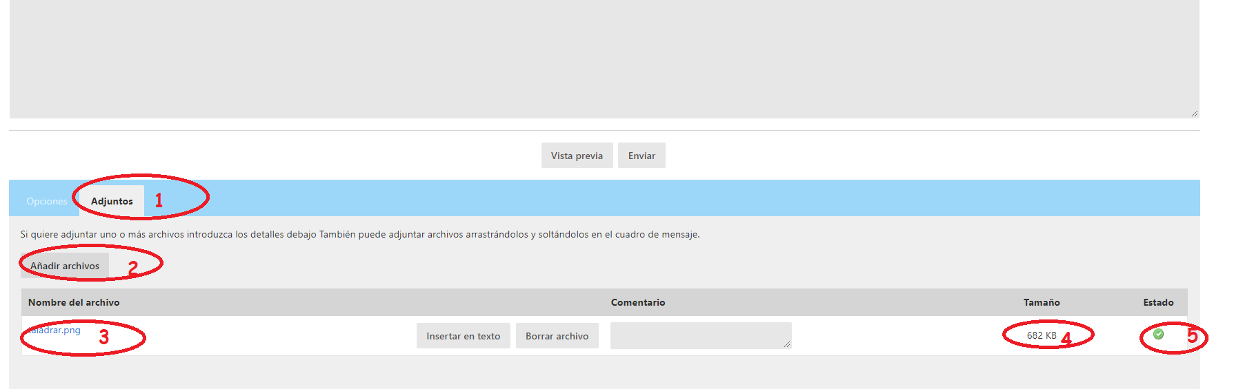

> Cuelga una foto de la placa características del motor
> El Rebobinador ¿sabía que ese motor era Dahlander?.
Eso de los rebobinados, con cambios de tensión, necesitan hacer una prueba con un freno de Prony. Como apunté que el motor gire no significa que esté bien, si no se le hacen las comprobaciones pertinentes

El enlace que te puse es de cómo se cuelgan las fotos: sólo tienes que ceñirte a él e ir siguiendo los pasos
