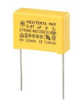

Tengo un ventilador de techo, el cual le he puesto unas bombillas led, pero me parpadeaban cuando encendía la luz.
Vi un video, en el que indicaba que colocando un condensador en paralelo de 1uF y 250v ese efecto de parpadeo se quitaba, y efectivamente lo hace, pero ahora el problema es que el condensador hace un ruido que es molesto, como un zumbido.
Podéis indicarme a que es debido y como lo puedo solucionar?

El condensador a colocar no es de ese valor, si no que es este
No es necesario colocarlo en cada punto de luz: con uno es suficiente
