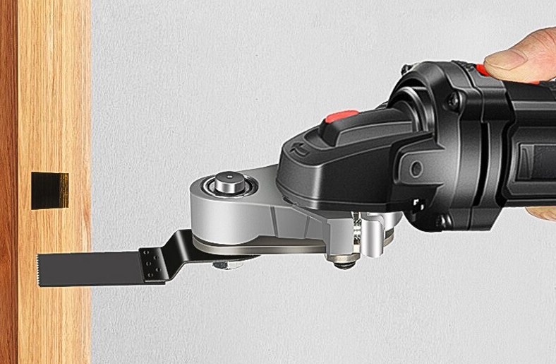

casi peor es una caja que se quede fuera, que un poco para dentro, en ese caso hay que buscarse las mañas....
los albañiles no hablan el mismo idioma que los electricistas.....
