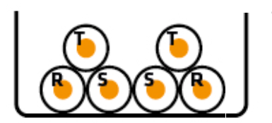

En una instalación industrial existe una alimentación a un sub-cuadro bajo tubo enterrado de RV-K 3x50mm2+25mm2. Tenemos que aumentar la potencia de dicho cuadro y he pensado en duplicar los conductores, de tal manera que habría don conductores de 50mm2 por fase y dos de 25mm2 para el neutro. He calculado los cables con el criterio de intensidad máxima (teniendo en cuenta el agrupamiento) y caída de tensión (reactancias en paralelo) y cumple perfectamente. La canalización es un único tubo enterrado, por tanto no se pueden ordenar las ternas tal y como indica el REBET para compensar las reactancias de los cables. Mi duda es la siguiente: ¿Es correcta la instalación de dos conductores por fase bajo tubo enterrado sin poder ordenar los conductores? ¿Se pueden poner ambas ternas en el interior de un único tubo?

> Tampoco está de mas echarle una ojeada a dibujo

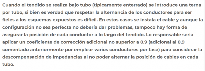

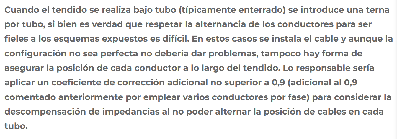

PERO, para tú tranquilidad te voy a mandar un enlace (por mensaje privado-te sale un aviso en la parte superior, donde el sobre y la campanilla) donde "habla de ello" y se soluciona metiendo un coeficiente corrector

Efectivamente la línea "iba sobrada" , pero no creas que tanto (16 mm2). El coeficiente reductor, en ese supuesto, es 0,9
