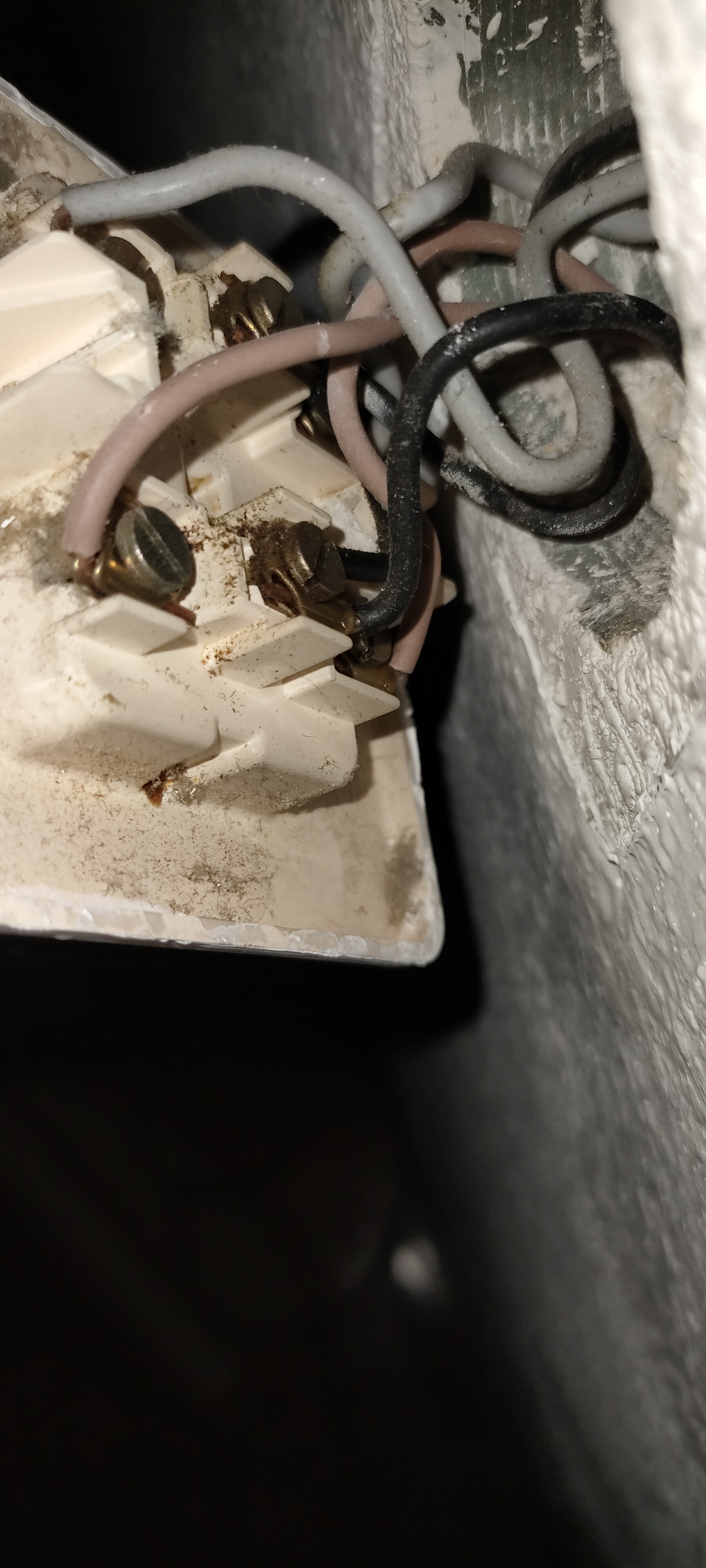

Como instalar interruptor doble
19 Jun 2024, 19:24
Foto interruptor viejo y nuevo, hay 6 cables 2 negros,2 marrones y 2 grises, y hay un cable puente en el negro.Gracias por vuestra ayuda.

La verdad que te luciste con las fotos: una somera visión tras colgarlas te habría servido para saber que SON ILEGIBLES

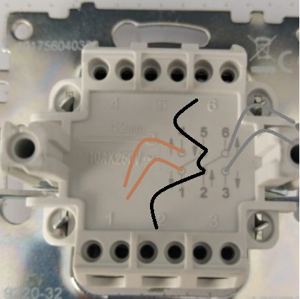

No obstante supongo que se refiere a este conmutador (que no interruptor) doble
conmutador doble.png (206.47 KiB) Visto 1817 veces
De ser ese los comunes son el 5 y el 2 (donde van los cables negros) El 4 y 1 serían una salida (cables marrón) y el 6 y 3 la otra salida (cables grises) . Es indistinto que vayan a un borne u otro dentro de cada conmutador
NO HARÁ FALTA DECIR QUE HAY QUE CORTAR LA CORRIENTE GENERAL A LA VIVIENDA PARA HACER ESA OPERACIÓN
