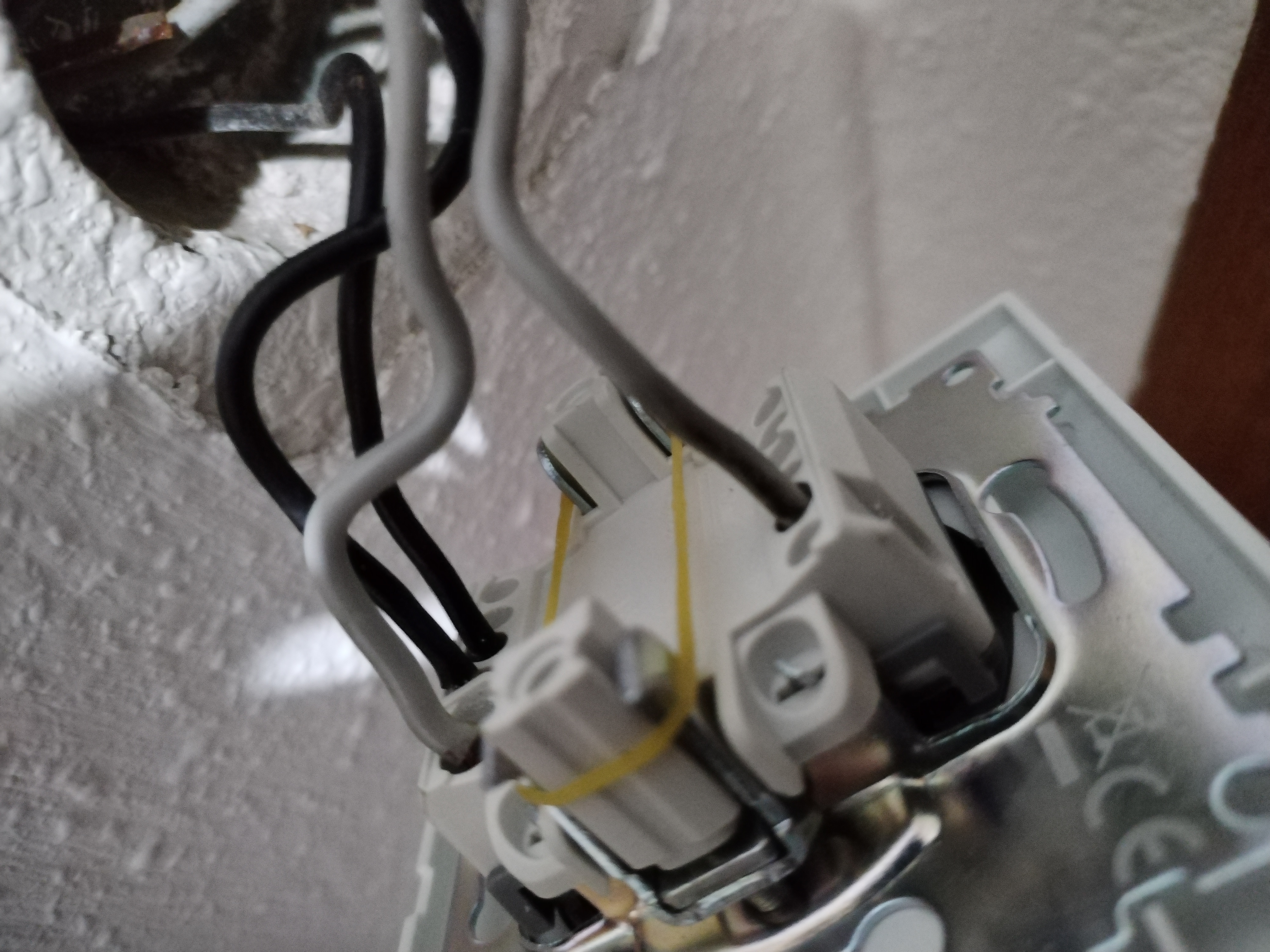

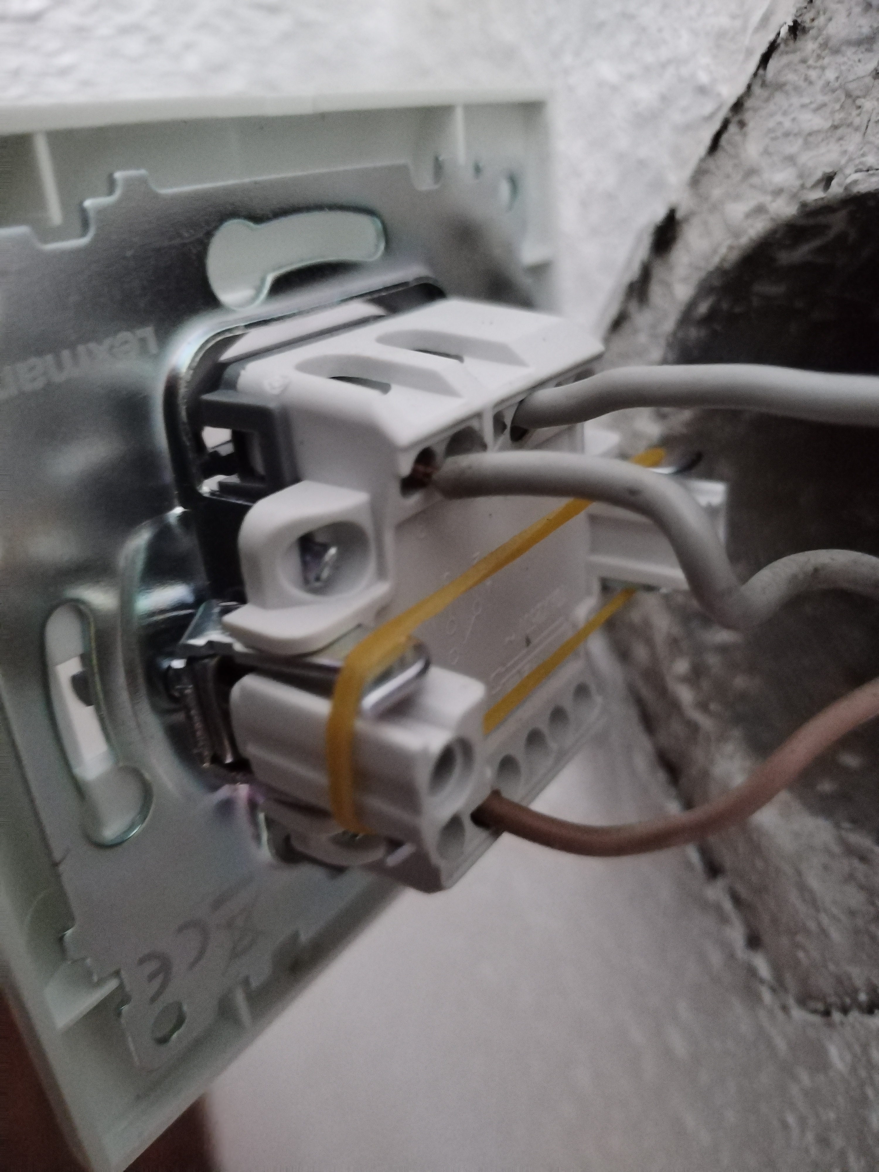

Están bien instalados estos cables,
22 Jun 2024, 09:28
Son 2 interruptores en una misma habitación.Gracias por vuestra ayuda.

Entiendo que son dos conmutados pero resulta algo raro que haya 3 cables de un lado y 1 del otro en el caso del segundo. Si funciona es que el orden esta bien .
Re: Están bien instalados estos cables,
05 Jul 2024, 06:19
No está bien instalado: los cables grises son puentes por tanto tienen que ir a bornes homólogos. El cable marrón debiera ser el que va a la lampara y los 2 cables negros serían fase
PON UNA FOTO DONDE SE VEA CLARAMENTE EL MECANISMO POR SU PARTE TRASERA, donde viene grabada una imagen indeleble de las conexiones
