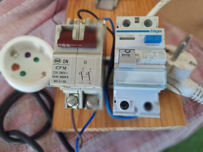

El tema es que tengo que comprobar unos aparatos que han sufrido mojaduras y cuando alguno no esta en condiciones hace saltar el cuadro general.
Y en la casa estan todos un poco enfadados.
Por ello he intentado crear un cuadro previo donde realizar las pruebas y que salte el cuadro previo, pero alguna cosa no hago bien, pues he puesto un diferencial y un magnetotermico, pero el magnetotermico salta el diferencial salta y salta el general de la casa.
Esta claro que no lo hago bien por eso podeis ayudarme como tengo que montarlo para que no llegue a saltar la general y dejar de molestar a los que continuamente molesto. Gracias por vuestra atencion

Si dejas una foto del cuadro nuevo (abierto) te podremos ayudar mejor. Saludos

En la foto veras que en la poarte de abajo del magnetotermico que es de 10A he conectado una base que es donde conecto el aparato a probar este sale por encima y conecta por debajo al diferencial que es de 40 A y o3 ma y este por encima esta conectado a un enchufe que conecto a la red

> El automático que tienes de prueba es curva ICP, no sirve para ese menester. El IGA que debieras tener en la vivienda es curva C. Si quieres tener selectividad de disparo ese automático de pruebas tiene que ser de menor calibre que el IGA y de curva B
> Para tener selectividad entre el ID de tú cuadro, y del cuadro general tienes que colorar un ID de mayor sensibilidad:10 mA ya que valores intermedios, entre los 30 mA y los 10 mA te va resultar dificil conseguir
De todas formas nada te garantiza que, ante caso de cortocircuito o derivación disparen tanto las protecciones de tú cuadro como las generales, Para evitar eso lo que se emplea es un transformador separador de 230V/230V (no sirve autotransformador) y de potencia unitaria de la máxima carga que pretendas comprobar (2000 VA, p.e)
Con él tienes completamente aislada la vivienda del cuadro de pruebas. solo tienes que colocar un automático del calibre adecuado a la potencia del trafo, en el primario. En el secundario las que consideres oportunas
