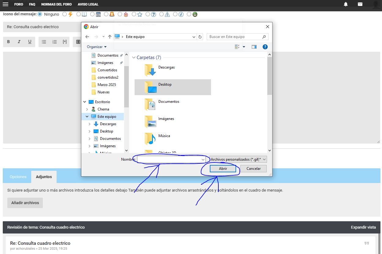

Re: Consulta cuadro electrico
25 Mar 2025, 20:25
Como hago para subir la imagen? cuando clico en el icono de imagen me sale , pero no me deja ir a la carpeta para subirlo

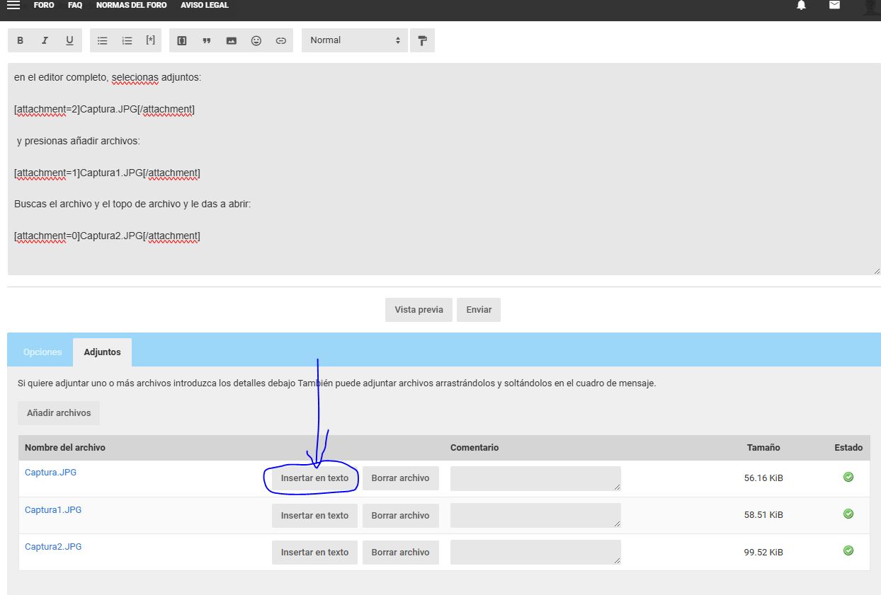

Mensajes: 508
Ubicación: Las Palmas
26 Mar 2025, 20:21
en el editor completo, selecionas adjuntos:
y presionas añadir archivos:
Buscas el archivo y el tipo de archivo y le das a abrir:
Si ademas quieres poner varias imagenes y colocar texto entre ellas, presionando "Insertar en texto" colocaras esa imagen donde tengas en ese momento el cursor de texto.
