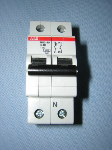

ola quiera pedir consejo si es correcta la instalacion de un protector de sobretensiones instalado en mi vivienda. el cuadro consta de IGA,ICP Y LOS PIAS CORRESPONDIENTES. bien pues desde la salida del IGA de la fase salen 2 cables iuno va al diferencial y otro al protector de sobretensiones u del neutro de IGA igual, uno al diferencia y otro al protector. Es correcto?? agradeceria la ayuda

Hola yaka.
En principio por lo que cuentas es correcto,si está entre el IGA y el diferencial.
Los electricos nos guiamos por aquí que podrás ver el esquema básico.
http://www.ffii.es/puntoinfomcyt/Archiv ... ep03R1.pdf

gracias, pero insisto en que no es que este puenteado IGA-PROTECTOR-ID. sino que desde la salida del IGA salen 2 fases y 2 neutros de los cuales, una pareja F+N va al protector y la otra pareja F+N va la entrada del diferencial. entionces esto es correcto no?? gracias por la ayuda

Hola.
En principio si.
Y digo en principio puesto que habría que saber que poder de cortocircuito tiene el protector de sobretensiones para saber si el IGA despeja ese corto.
Tambien se suele poner un magneto solo para el sobretensiones,etc...

ola de nuevo, las caracteristicas del protector son. Imax: 15KA UC:275V IN:5KA

Hola yaka.
En la foto se ve un recuadro que pone 6000 eso quiere decir que el poder de corto es de 6 KA y el protector de describes es de 15 KA por lo tanto este magneto no despejaría el corto. Lo digo en el caso más desfavorable.
Por lo tanto el magneto que se debe instalar para ese protector sobretensiones debe de ser como mínimo de 15 KA .
