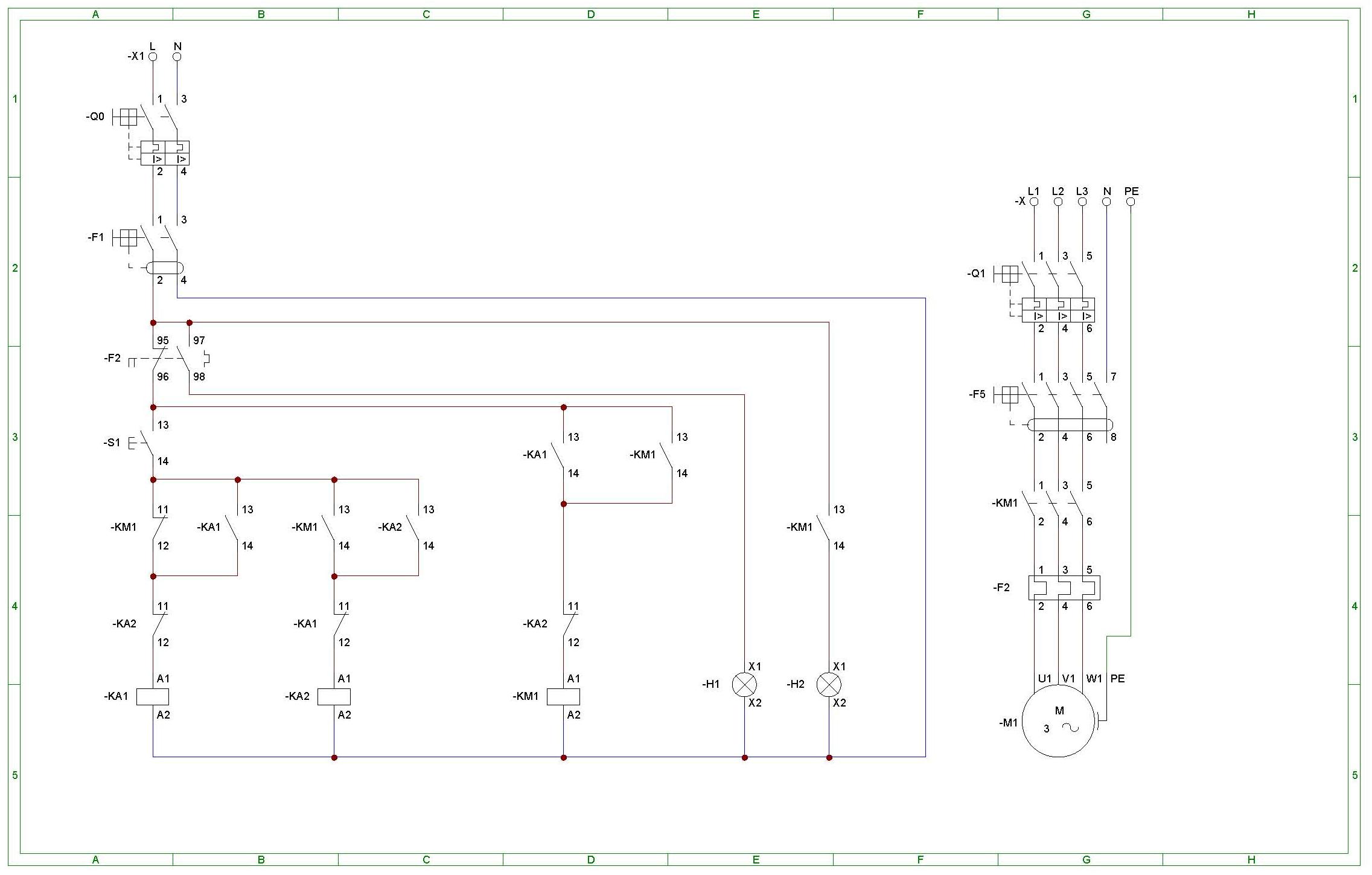

hola.... tengo "pequeño" problema se trata de poder activar y desactivar (enclavar y desenclavar) un contactor utilizando unicamente un pulsador aunque no me hes obligatorio el uso de un solo contactor, puedo utilizar varios 3 o 4 como maximo y una o varias camaras auxiliares en el contactor(es), pero cada vez que active/enclave o desactive/desenclave dicho contactor la accion debe de quedarse ejecutada y solo se podra invertir pulsando el unico pulsador existente.
no me valen soluciones en las cuales se usen, temporizadores, reles,automaticos de escalera,etc.......
Lo he intentado con mis conocimientos pero me resulta imposilble y forma parte de un ejercicio que debo superar lo cual quiere decir que tiene solucion aunque no sea muy evidente.....
gracias de antemano a todos aquell@s que quieran ayudar.
