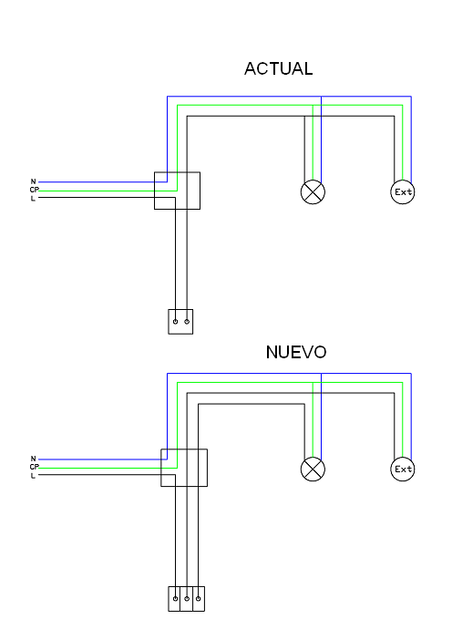

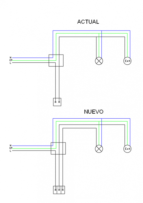

Tengo en el cuarto de baño conectado la luz y el extractor la misma llave de luz. Mi problema es que he intentado cambiar a un interruptor doble (aparentemente muy sencillo porque solo había dos cables negros) y no ha funcionado. Muchas gracias.
