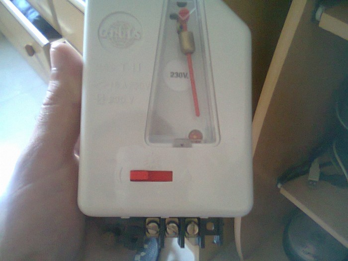

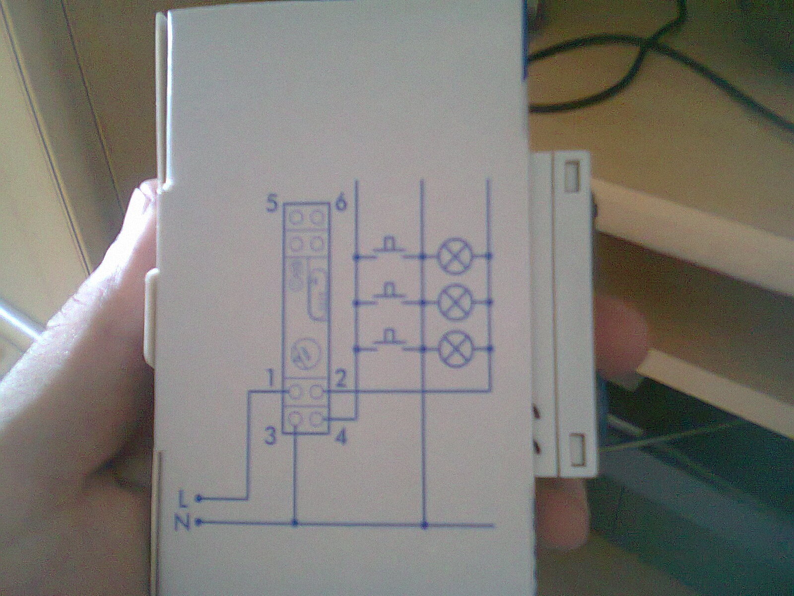

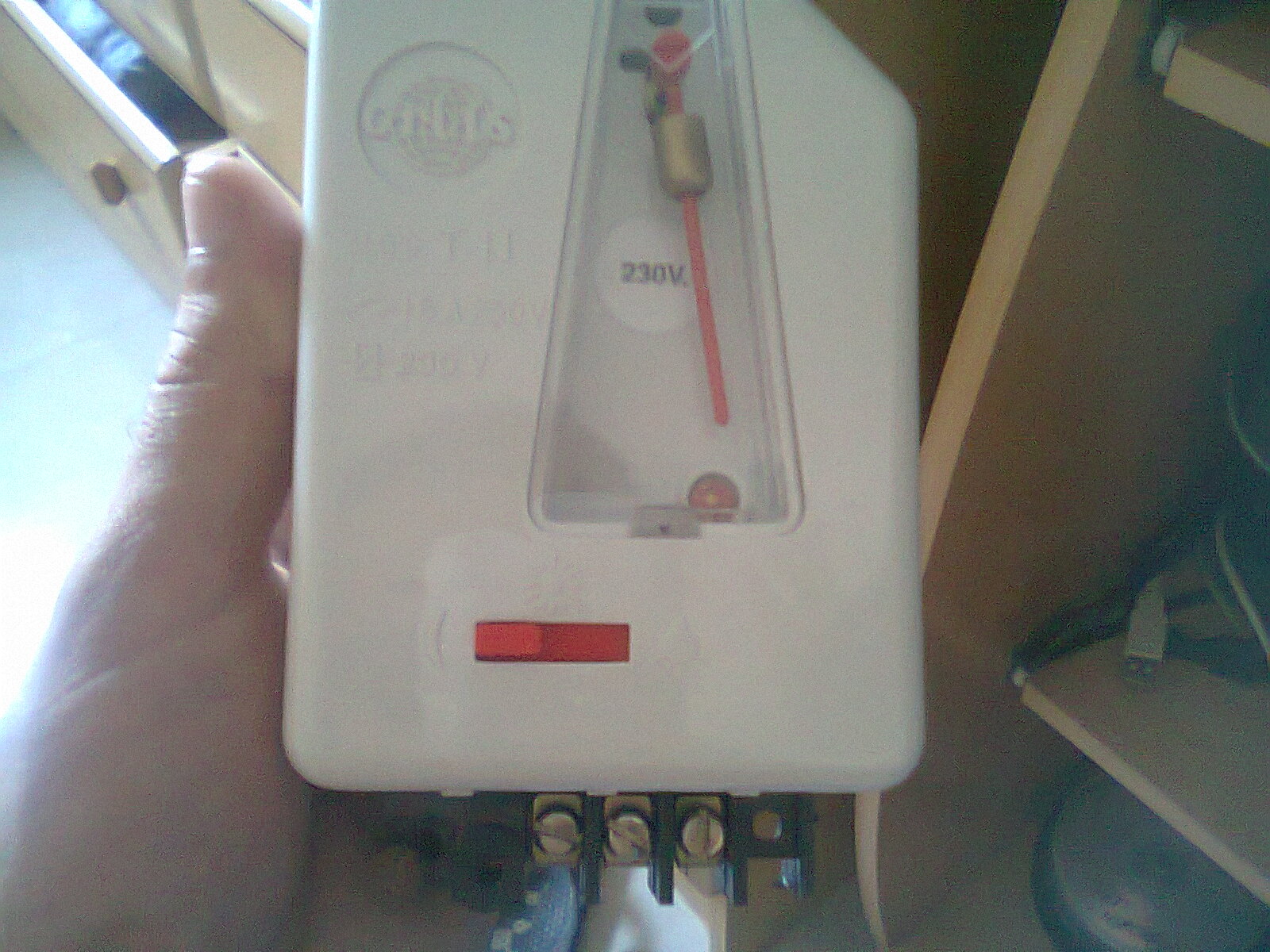

hola tengo un problemilla con un reloj de escaleraque tengo que cambiar, el caso es que al antiguo le llegaban tres hilos es un orrbis t11 20a y no se caal es el neutro. si alguien me ayudara se lo agradeceria os dejo fotos de los dos
este es el antiguo
esre es el nuevo

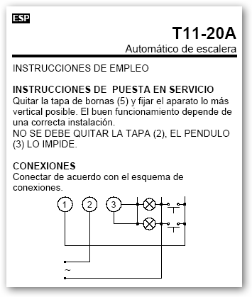

Hola, en el Orbis T-11 el neutro es el que va directamente a los puntos de luz y pulsadores sin pasar por el minutero.
Tendrás que desmontarlo y ver si lo localizas en la caja de empalme mas cercana, bién con el comprobador o viendo el recorrido de los cables.
Tiene que haber un común que derive a los puntos de luz y los pulsadores, ese es el neutro. Si no lo tienes claro desmonta el pulsador mas cercano a la caja de empalme y mueve los cables para ver que hace cada uno y el que empalme junto al que sale hacia el punto de luz es el cable.
Sólo lo tienes que llevar al minutero nuevo y conectarlo conforme el esquema que nos has mostrado.

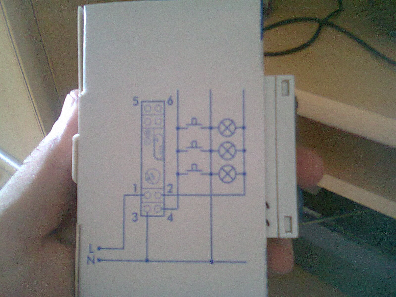

Hola Salvador, tienes que revisar la conexión del minutero nuevo ya que para conectar el minutero nuevo has de tener en cuenda la equivalencia de los números entre los dos, el T-11 y el nuevo, vamos, que el 1 no es el 1.
Si has tenido un corto es posible que se haya dañado, esperemos que no haya sido así. La mejor manera de saberlo es conectar una bombilla, darle alimentación al minutero y probar de encender simulando un pulsador (puentea el 3 y el 4 un pequeño instante, debe comenzar a funcionar). Por suerte o desgracia te puedo decir que a base de cortos y calambrazos he tenido que aprender muchas lecciones, pero una cosa buena tienen, ¡¡núnca las olvidas!!
T11_Nuevo
1 = 4 _____Retrono de pulsador
2 = 1 _____Fase de alimentación
3 = 2 _____Retorno del punto de luz
- = 3 _____Neutro, en el T-11 no hace falta pero en el nuevo si.
Saludos y espero que te vaya bién la prueba.

Me he dibujado los 2 esquemas de los temporizadores y veo que el viejo tiene 3 cables y al nuevo le llegan 4. Tengo que puentear alguna borna del nuevo?

No tienes que puentear ninguno, el T11 no lleva neutro y todos los nuevos temporizagores si lo traen, tienes los esquemas en las imágenes, asegurate de la numeracion de tu nuevo temporizador....
