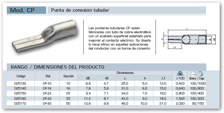

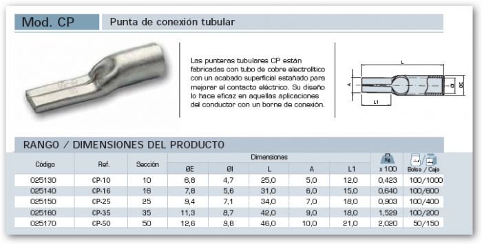

Haber algun entendido que pueda ayudarme, tengo una instalacion con bastantes cables de 35mm que tengo que conectar a unos magnetotermicos, el problema es que solo me entran de 25mm como maximo, ¿conoceis algun tipo de terminal que haga esta reduccion? He encontrado uno de pala pero la pala en si es muy ancha (9mm) lo ideal seria que en vez de tener pala fuese redondo ¿conoceis alguno?
