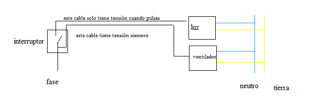

Buenas noches,
Soy nuevo en el foro, no soy ningun manitas aunque hay algunas cosas que suelo hacer yo mismo en casa, como por ejemplo la colocación de un ventilador de techo, lamparas, grifos y cosas asi. Aún así no profundizo en nada y en ciertas ocasiones me surgen dudas como la que quiero comentaros.
El ventilador que instalé en casa lo compré en Leroy Merlin (no recuerdo el nombre del modelo, tiré la caja y demas y tampoco venia un esquema de conexiones claro aunque parecia evidente como se debia conectar).
El caso es que el ventilador funciona bien o eso creo:
Tiene que estar el interruptor de la luz activo para que funcione el ventilador y entonces el mando acciona tanto la luz como cualquiera de las tres velocidades que tiene.
Pero claro, si estando la luz del ventilador encendida apago del interruptor de la luz luego al volver a accionar el interruptor de la luz no enciende, el mando hace como un amago de encender que dura un instante y no enciende, con lo que debo localizar el mando y pulsar el boton de encendido de luz.
Mi pregunta es:
¿Es posible corregir este funcionamiento para que si la luz está apagada del mando o del interruptor de la luz, al pulsar el interruptor de la luz se encienda, y en caso afirmativo como?
Aqui os dejo un esquema de como estan hechas las conexiones. Todos los cables estan coloreados (no recuerdo ahora bien los colores, pero los uní siguiendo el codigo de colores de los cables).
http://www.flickr.com/photos/paquechu/6144504437
Un saludo y muchas gracias de antemano.

Hola bueno si no me equivoco :lol: ..a ver tu tienes la tele encendida ok..bajas la palanca y la subes al poco que ocurre..la tele se queda en stanby no??..y tienes que darle al mando de nuevo..bueno en las antiguas no :P .. es decir que se resetea el ventilador..que no es que haya fallo si no que al quitarle corriente al ventilador cuando apagas el interruptor.se resetea y se queda en espera,hasta que aprietes de nuevo el encendido del mando..solucion..deja el interruptor encendido..el ventilador se queda en stanby como la tele y enciende y apaga con el mando..un saludo

Efectívamente entiendo como funciona el ventilador, es sencillo, pero por la noche, si el mando está dentro de la habitación o vaya usted a saber donde (se trata de la habitación de mis crios, me ocurre en 2 habitaciones) hay que entrar a oscuras en la habitación a ver donde esta el mando (y se ve poco :P o nada...), por eso preguntaba si hay forma de modificar el comportamiento para que cuando se active el interruptor de la luz se encienda la luz y no el ventilador y siga funcionando el mando claro a distancia.

Creo que necesitas hacer esto.

Me temo que no entiendo los esquemas eléctricos por simples que puedan parecer.
Tengo claro el esquema que he incluido en mi primer post, pero no se como podría implementar la idea que comentas en el esquema que adjunto.
Podrías intentar adaptar a mi esquema los cambios que propones?

Lo que yo entiendo de tu mensaje, es que el ventilador funciona cuando la luz esta encendida, pero lo controlas con un mando a distancia, y cuando apagas la luz, para accionar el ventilador hay que empezar de cero, como cuando la compraste.
Es lógico, puesto que cuando le quitas la alimentación- cuando apagas la luz- todo el sistema de control remoto se resetea y enmpieza de nuevo.
Por lo tanto, hay que evitar eso, y eso se consigue teniendo el ventilador siempre alimentado, y lo enciendes y apagas con el mando, como debe ser.
Para eso tienes que meter un cable desde el interruptor de la luz hasta el punto y tener tensión fija al ventilador.

Eso es...
Ya me queda claro ;-)

Hola si pero una cosa Francisco..y paco..aunque alimentemos el ventilador siempre..solo podemos encenderlo con el mando..estamos en las mismas si el mando se pierde..¿como se enciende? si es el mando el que da paso a las luces y al ventilador..da igual que tenga tension fija o no...tengo razon no,...o me hice la picha un lio. :lol: :lol: .eso fijandome en el esquema ..si el ventilador es de estos que traen unos plafones..no? entonces el que enciende y apaga luces y ventilador es el control remoto..y sin mando nanai,con luz directa o idirecta..saludos

Hola kelokotio, yo entiendo que Francisco da por hecho que:
1. Debe haber dos interruptores, uno para activar el funcionamiento del ventilador (para que se pueda encender/apagar el ventilador con el mando) y éste siempre debe estar en posición encendido.
2. El otro interruptor debe accionar el encendido/apagado de la lampara del ventilador de forma independiente.
Por otro lado, efectívamente es de esos ventiladores de techo que comentas.
Paco.

recuerdo haber instalado muchos ventiladores de techo de este tipo lo que hay que hacer es pasar fase directa para el ventilador y para la luz desde el interuptor tal y como esta , si pierdes el mando mala suerte pero podras encender la luz
