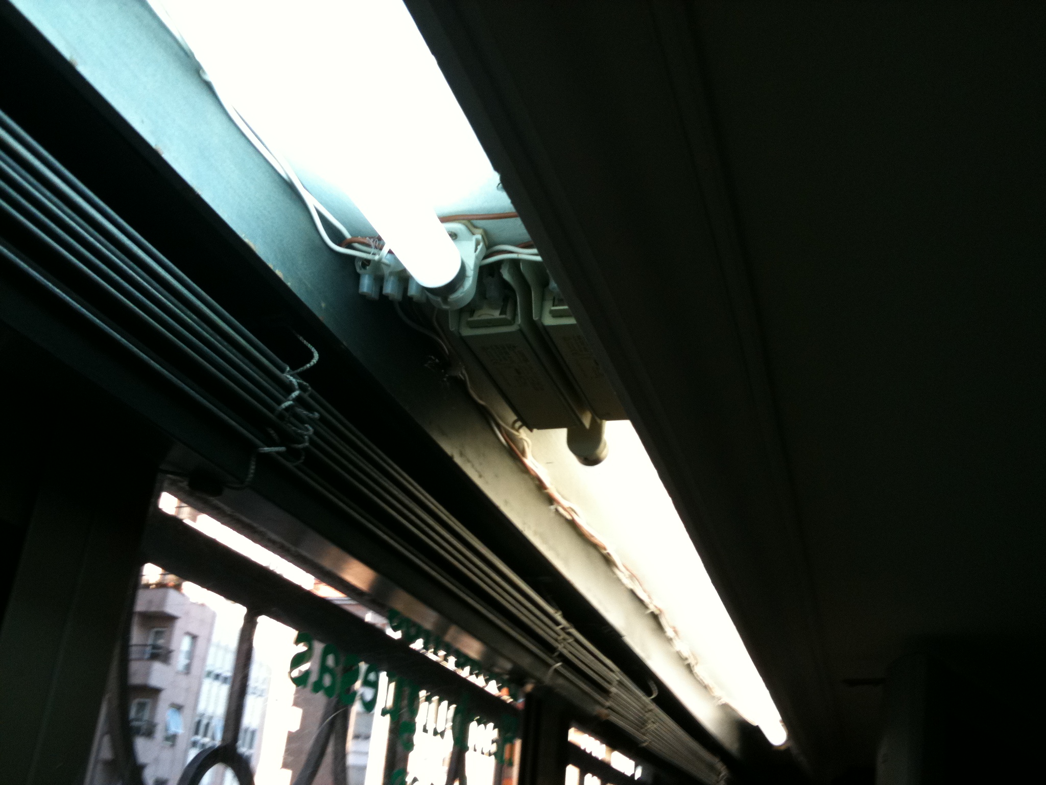

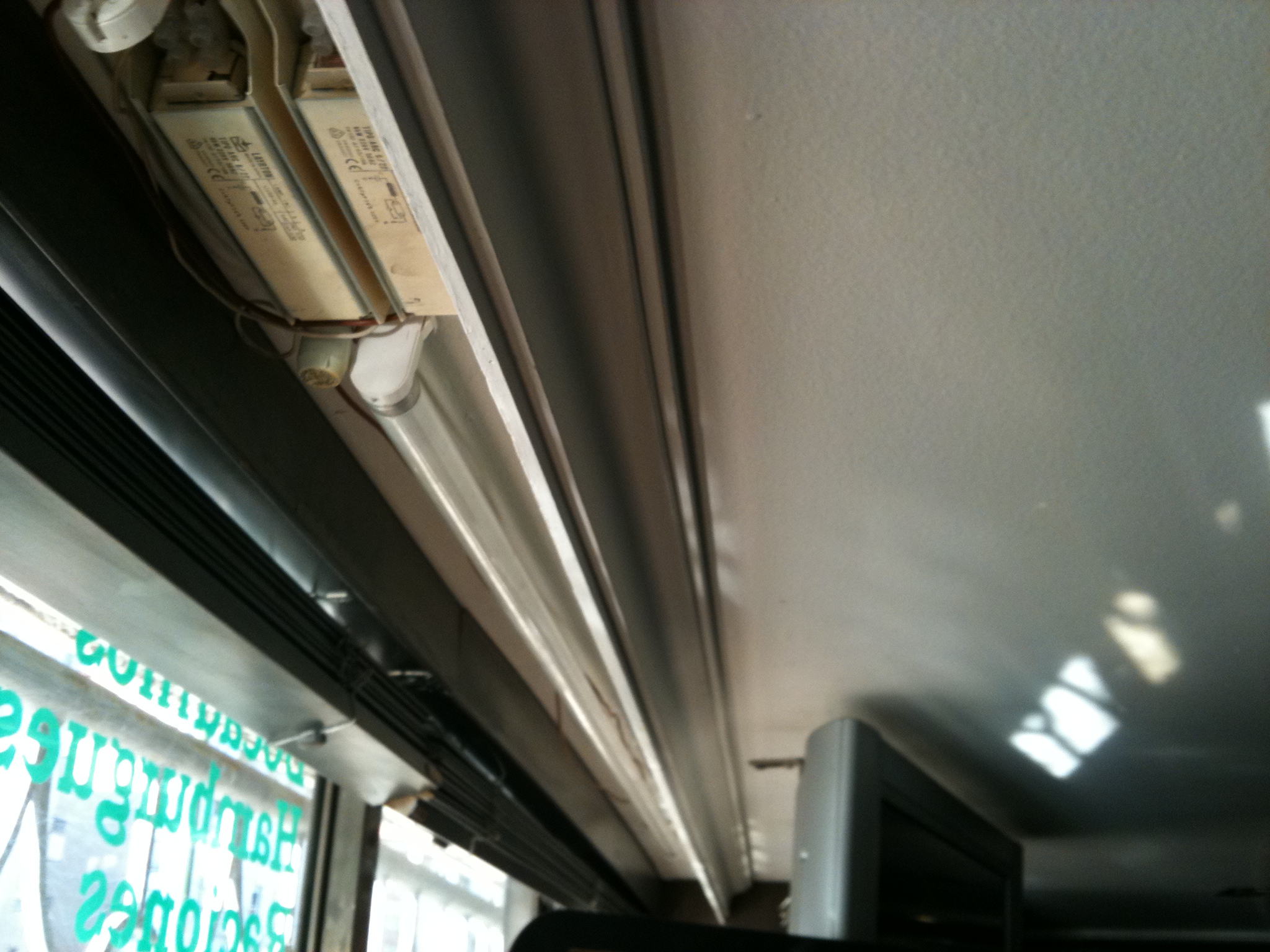

Hola compañeros,haber si alguien me puede echar un cable con esto:
Quiero instalar 2 tubos fluorescentes (de 58W cada uno) en paralelo en mi bar para poder iluminar una zona del mismo;los tubos y las reactancias las aproveche de una lampara que ya estaba montada,yo solo la desmonte e intente volver a montarla con las mismas piezas,pero se ve que algo estoy haciendo mal que no funciona.
He intentado buscar soluciones por Internet pero lo que encontré no me soluciono el problema.
Haber si alguien me puede ayudar con un esquema de como montarlo (si puede ser lo mas en cristiano posible,que soy un poco negado....jejeje)
Os adjunto unas fotos para que veáis los materiales que tengo y como estoy instalándolo para que os sea un poco mas fácil entenderme.
Un saludo y gracias de antemano.

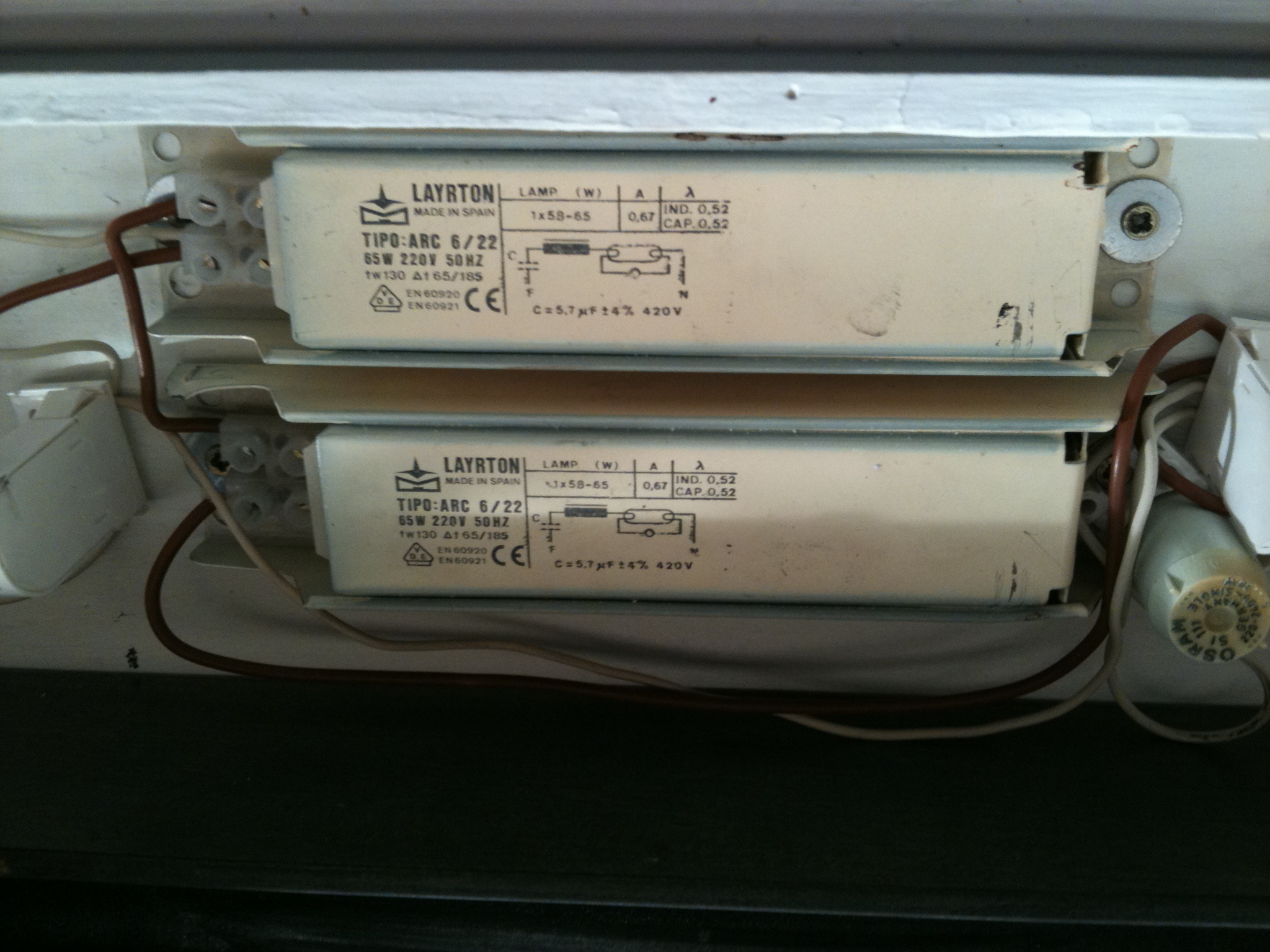

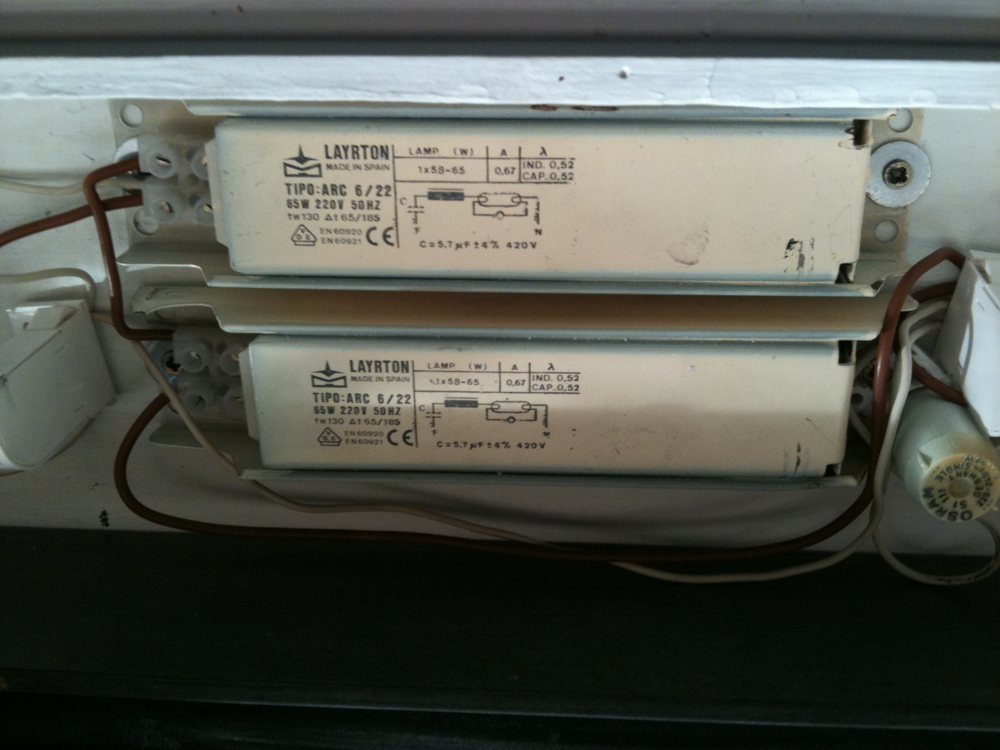

Esto también estaba montado en la lampara antes de desmontarla...
2 reactancias de 65W cada una.

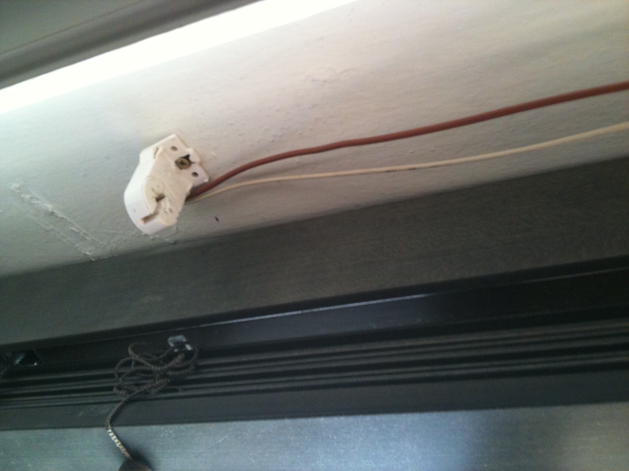

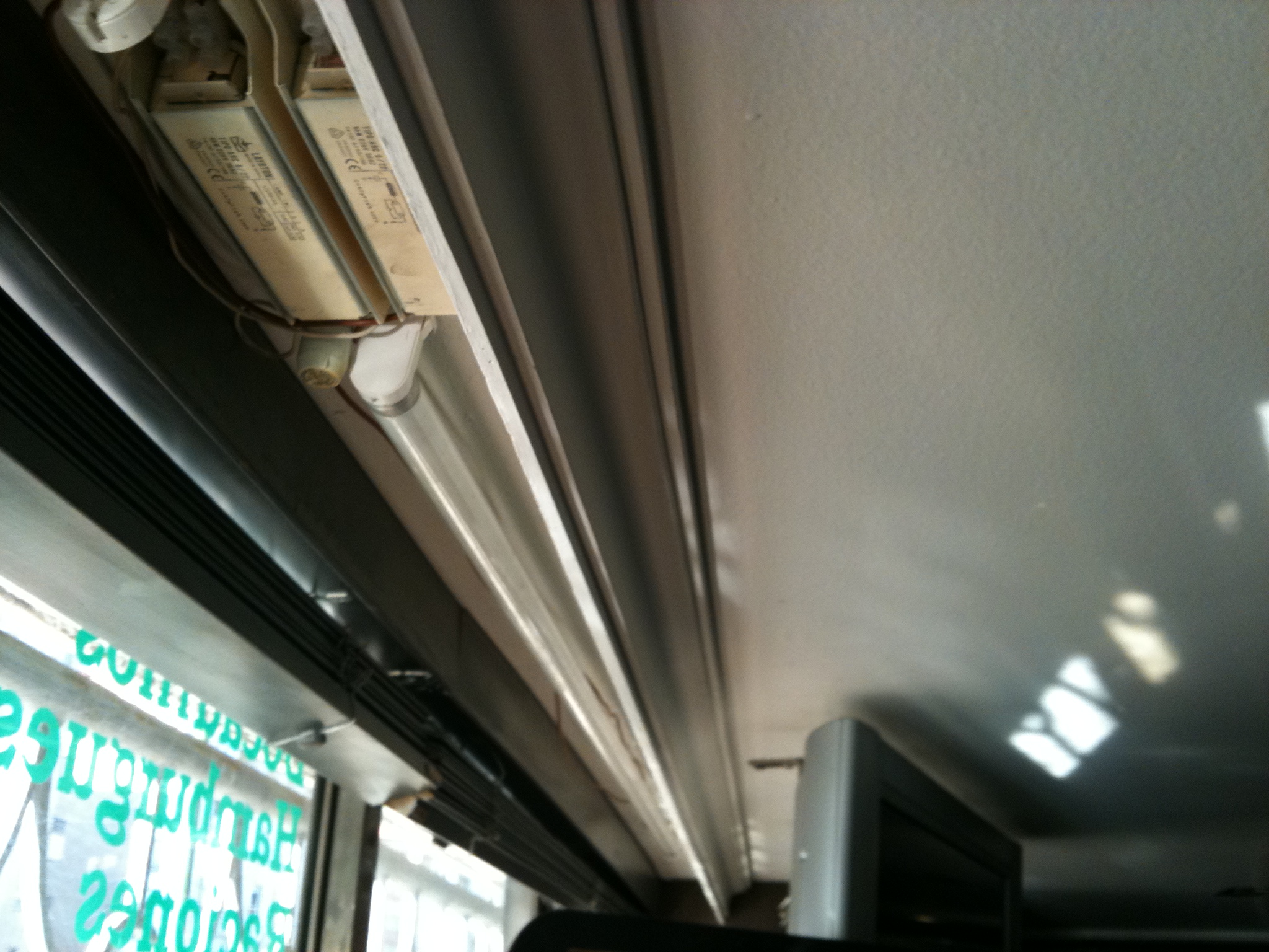

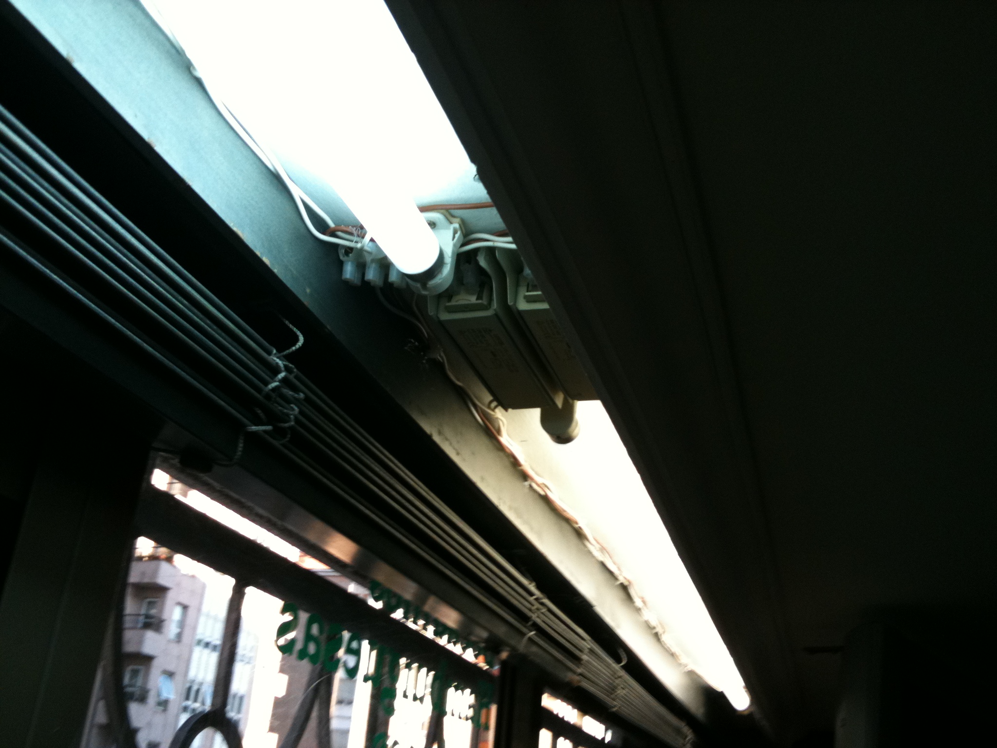

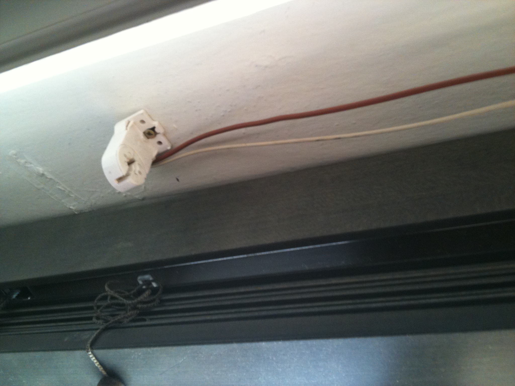

Asi es como estoy haciendo la instalación,para que desde fuera del local se vea la iluminación por la ventana y ya depaso dea un poco de luz a esa zona ya que esta un poco oscura...

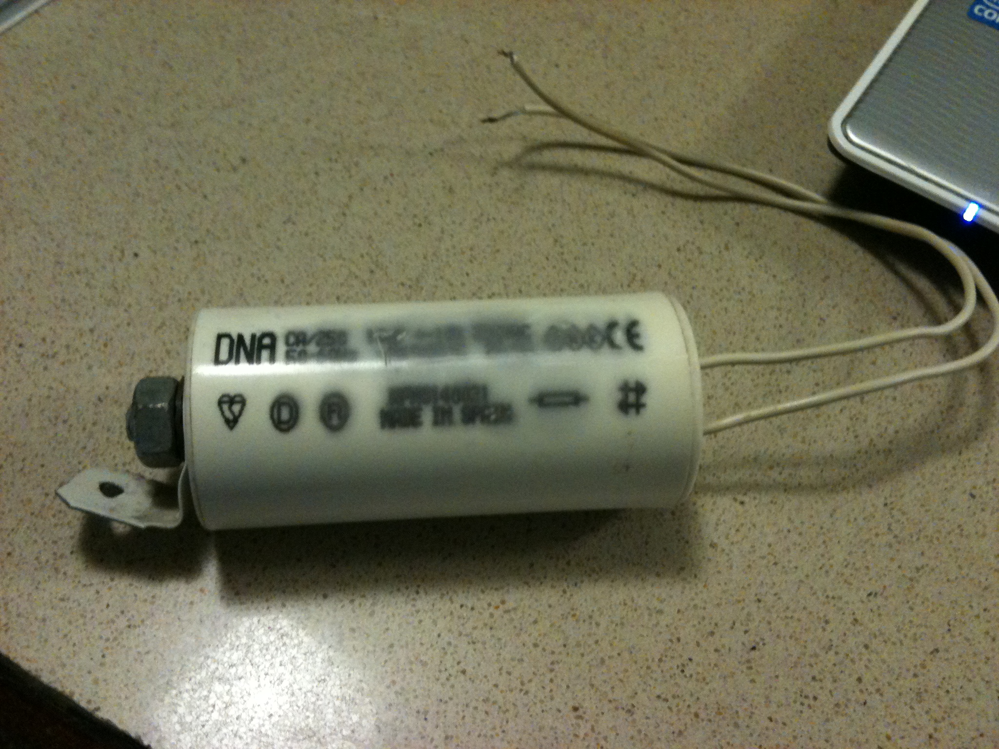

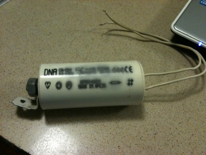

Tengo alguna duda en cuanto a las siglas del esquema,entiendo las "C" de los cebadores,pero las otras "C" ¿que son y porque lleva 2 el esquema?

Las otras "C" Son los condensadores, si tu instalacion lleva un solo condensador para la instalacion, pon solo uno entre la fase y el neutro.

Conectas el reloj en la base de enchufe, entre fase y neutro pones el condensador, como no vas a poner interruptor, de la fase llevas el cable a la reactancia,y de ese cable de la reactancia puenteas a la otra reactancia, he visto en una de las fotos que ya la tenias puenteada, de la otra conexion que tiene la reactancia la tienes que llevar al primer tornillo del casquillo donde engancha el tubo fluorescente, y el otro tornillo del casquillo llevarlo al cebador, de la otra conexion que tiene el portacebador lo conectas al casquillo del porta tubos, y el que te queda del portatubos va al neutro (en tu caso al reloj programador que le quieres poner). Para la otra conexion del otro protatubos sería igual.
Intentalo y aquí estare para ir ayundandote y resolviendote las dudas

Si que está bién.
El otro condensador es para evitar el famoso efecto estroboscópico del que tanto hemos hablado.
Puedes ponerlo o no, depende de lo que necesites.

Es un poco aventurar viendo las fotos, pero creo que el fallo lo tienes en la conexión de la reactancia de arriba (en la foto), que has cambiado los cables marrones, quedando así las dos reactancias en serie entre ellas. La de abajo está bien.
Revísalo por si acaso es eso.

Al final y gracias a vuestra ayuda lo he instalado sin problemas.
gracias por vuestra ayuda,un saludo!!
Ahi estan los tubos funcionando!!!
