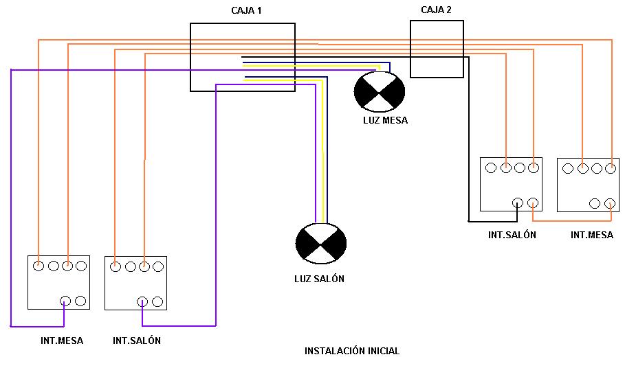

He comprado una lampara para el comedor que tiene la opción de encenderse 4 bombillas, o 2 bombillas. La instalación que yo tengo tiene un interruptor conmutado en la puerta del salón (al que le llega 1 cable violeta del punto de luz y 2 cables marrones del otro interruptor) y otro interruptor conmutado dentro del salón (al que le llega un 1 cable negro y los 2 marrones del interruptor de la puerta). Al punto de luz le llegan 3 cables: toma tierra, azul, y violeta.

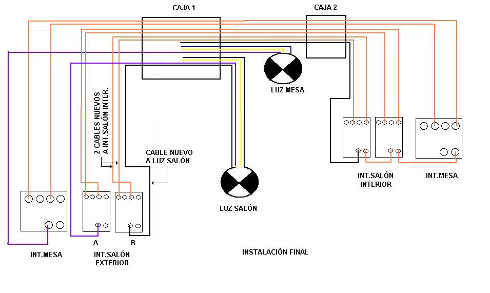

Lo que quiero hacer es poner 2 interruptores conmutados en la puerta y otros 2 en el interior del salón.
He comprado dos rollos de cable y 4 interruptores conmutados. Por lo que he visto, pero no lo tengo claro, de ahí mi consulta debería:
1º Paso un cable desde el interruptor del pasillo hasta el punto de luz (la lampara). Así el interruptor A de la puerta le llega 1 cable violeta y le salen 2 marrones hacia el interruptor C del comedor), y el interruptor B de la puerta le llega 1 cable rojo (el nuevo) y 2 marrones nuevos que irán al interruptor D del comedor.
2º Al interruptor C le llega 1 cable negro (de unas de las cajas de luz) y 2 marrones del interruptor A, y al interruptor D le llegarán los 2 cables marrones nuevos desde el interruptor B y un cable nuevo que sale del interruptor C (del mismo contacto que donde le llega el negro).
¿Sería correcta la instalación así? ¿O tengo que poner algún interruptor de cruce, o que me falta?
