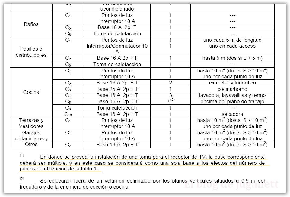

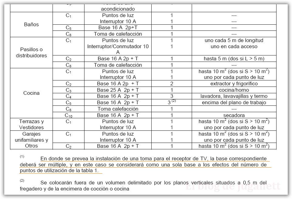

Después de leer la guía Tecnica de aplicación de instalaciones interiores me surgen algunas dudas , aunque parece obvio quizás no sea así
Recomienda que en viviendas de dos plantas de pongan un cuadro de mando y protección en cada planta , por lo tanto no es obligatorio ¿no?
Dice que en el caso de instalar tomas de corriente para TV y asociados computa como un solo punto de utilización hasta un máximo de 4 tomas
¿Es decir que en el salón donde va a ir la TV puedo poner cuatro bases 16ª A y computaría como 1? ¿En dormitorios seria igual?
¿Las bases de 16 A que fueran para puntos de luz , sea para mesitas de noche , lámparas de pie de salón etc. , se computarían como puntos de luz?
Es decir que si en un dormitorio tengo 4 bases , 2 de ellas para lámparas , computarían
2 para C1 y 2 para c2 ¿ es así?
¿se podria cojer la salida de termo que no se va a utilizar para frigorifico, al ir el c4 en tres circuitos ?
Y en el cuarto de baño
En la zona de volumen 3 se permiten bases solo si están protegidas por un transformador de aislamiento o por mbts o por interruptor automático diferencial de 30 mA
¿tendría que poner uno exclusivo para el baño , aparte del de la vivienda? ,
supongo que con el de la vivienda valdría
