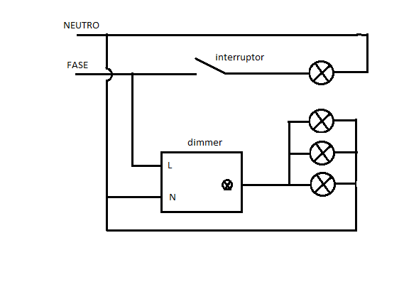

Buenas,
Estoy intentando instalar en mi habitación un nuevo set de 3 luces conectándolo a una sóla caja o a un sólo circuito (donde ya hay una luz preinstalada en el cielo raso).
Qué tengo:
Un juego de dos interruptores separados pero irán a la misma caja. Para ser más específico:
- 1 Interruptor regular (que irá conectado a la luz ya instalada en el cielo raso).
- 1 Dimmer o regulador de intensidad luminosa (que irá conectado al nuevo juego de 3 luces ya montadas en el cielo raso).
Le llamaré a la luz ya instalada luz#1 y al nuevo set por instalar luz#2.
Cómo lo estoy haciendo:
La instalación eléctrica previamente hecha durante la construcción de la casa del plafón que tengo en el centro de mi habitación (luz#1), va directo al cableado eléctrico del hogar en el cielo raso. Entonces, tengo sólo 2 cables saliendo de la pared (vivo y neutro; ambos del mismo color pero previamente identificados). Los cables de la luz#2 salen ambos directamente desde ella, a travez de un agujero en el cielo raso, donde bajan hasta llegar a la caja donde están los interruptores. Aquí pondré un cobertor blanco que tapará los feos cables, no se preocupen por lo estético, ya lo tengo resuelto.
Entonces, hasta ahora tengo 4 cables, el vivo, el neutro y los dos de la luz#2.
Sé que de algún modo tengo que hacer que el cable vivo dé electricidad a ambos interruptores. Mi pregunta es entonces, ¿cómo hacer las conecciones para dar electricidad a ambos apagadores al mismo tiempo, pero que cada uno funcione independientemente del otro?.
Notas:
En mi casa no hay conección a tierra debido a que cuando fue construída, aún no se utilizaba ese método de prevención. Así que simplemente ignorémosla.
El voltage que emplea el hogar es de 110 voltios (voltaje usado en Cost Rica para estas conecciones).
Si hay más información importante y/o útil que no haya proveído, déjenme saberlo.
Gracias de antemano a aquel capaz y deseoso de ayudarme.

Normalmente el dimer tiene entrada de Linea , de neutro y salida a lampara, ojo a como conectas las lamparas, normalmente no van en serie ya que el dimmer regula la tension, asi que tendran que ir en paralelo, como se ve en el dibujo.
