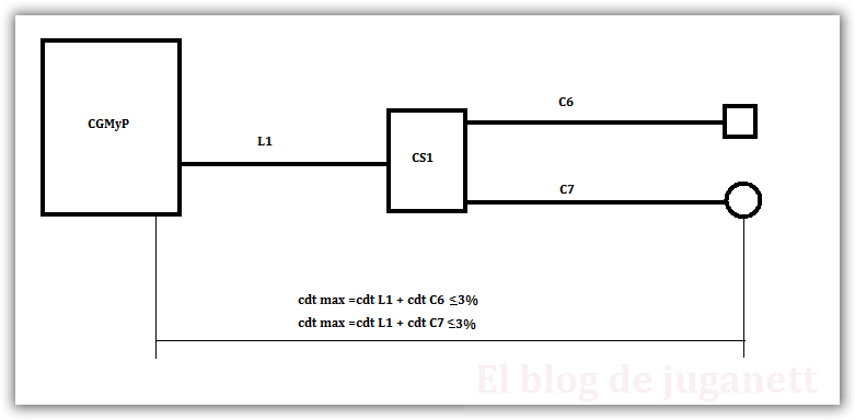

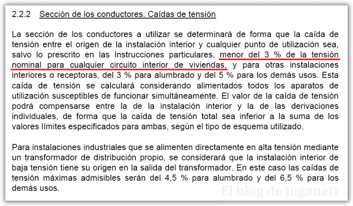

Soy un estudiante, me faltan muchos conocimientos. Estoy haciendo un proyecto de una vivienda unifamiliar de 77kW y tengo una duda con la caída de tensión en la Derivación Individual y el los circuito interiores.
Para en calculo de DI en viviendas de un único usuario es 1.5% y para el interior de la vivienda es un 3%.
En mi proyecto quiero poner 3 cuadros: planta alta, plata baja y garaje. La duda que tengo es como llevar las derivaciones a estos cuadros. ¿Puedo tirar 3 derivaciones individuales?,otra opción, ¿tiro la DI a un cuadro y de este cuadro derivo a los otros 2?, en este ultimo caso ¿que cdt max pongo en esa derivación?
