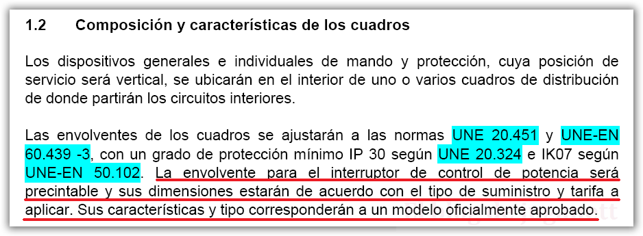

Lo bien hecho es terminar la instalación completamente y realizar el "boletín" para poder contratar, ya que no se puede hacer un boletín poniendo que existe algo que no existe.
Lo que si se puede hacer es un boletín para la obra y luego hacer el definitivo (cuando esté terminada la instalación).

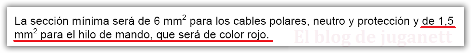

Aunque los contadores lleven el ICP integrado, yo no dejaría de montar la caja de ICP, ya que el RBT así lo indica y núnca se sabe a dónde vamos a parar, al igual que aunque no se necesite el hilo rojo que va junto a la DI también lo pasaría, por identicos motivos.
