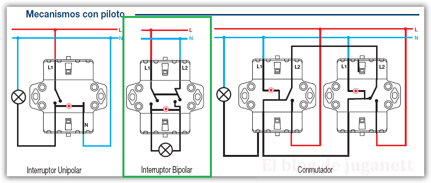

Buenas, pues eso, que he comprado un interruptor con luz y su tapa. Son de estos para verlos en la noche, pero yo quiero todo lo contrario, kiero verlos encendidos cuando la bombilla esté encendida, esto es porque soy muy despistado y se me va mucho gasto en esto, a lo mejor un día entero la bombilla encendida, ya sea del salón, del minúsculo jardín, etc.. y era para ver si me ayudabais. El caso, es que al menos esta serie de bjc, que es la que tengo en toda la casa, no puede hacerlo, solo está encendida cuando la luz está apagada, y como he dicho, lo quiero a la inversa. os voy a poner fotos de los componente y ojalá podais iluminarme.
he probado cambiando los cables de clema, cambiando los muelles, pero nada de nada, no me va
