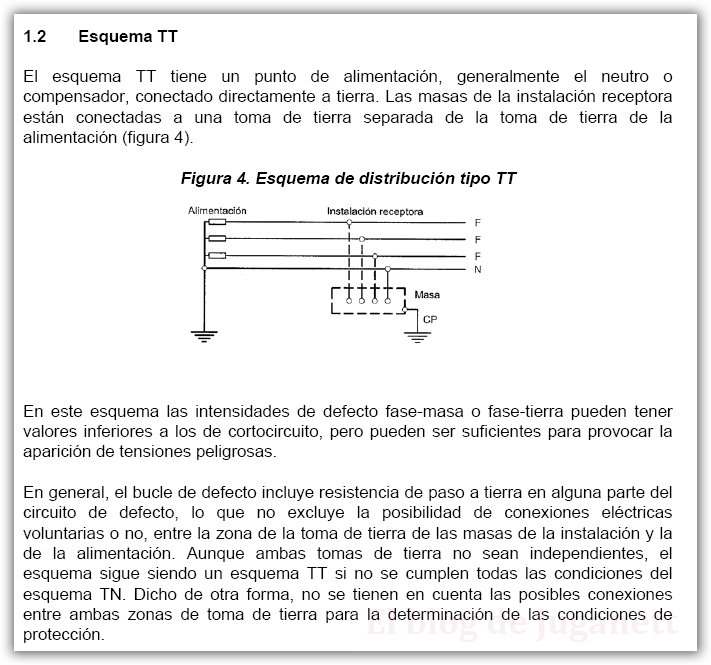

En un sistema monofasico de tres hilos: potencial, neutro y tierra ¿cual es
la diferencia de potencial entre cada uno de estos? Asumiendo claro que el
neutro y la linea vienen de un transformador.
El origen de mi confusion es esta imagen que adjunto a continuacion ¿son esos
valores correctos?

En principio se trata de un sistema TT ya que tierra y neutro están al mismo potencial.
La tensión entre la fase y la tierra debería ser la misma que entre la fase y el neutro.

Los valores mostrados en el grafico no son los correctos, puesto que si de linea-neutro es 120 y neutro-tierra es 0v entonces Linea-tierra sera 120v.
Revisa otras informaciones referente a este sistema de aterramiento.

O el 0 esta mal o esta mal el 240.
