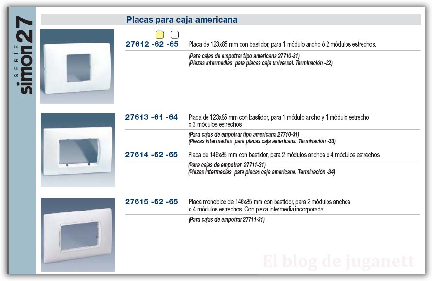

Ando buscando mecanismos compatibles ( lo más posible ) para sustituir los de las fotos que adjunto sin tener que cambiar las cajas. La marca de los mecanismos
parece ser Simon, por el logo grabado en el plastico. Su antigüedad la desconozco, llevo unos 11 años viviendo aqui, pero el edificio seguramente tenga más de 25.
Un saludo, y os dejo con las fotos. Gracias de antemano.

Parece una serie americana, aunque no lo tengo muy claro.
Podrías probar con simon 27 con marcos para serie americana.

Esos mecanismos son de la serie Simon 24 el ultimo catalogo donde aparecen es del año 1988. Las cajas son de una medida especial que creo que no concuerdan con la americana, si quieres mideme la distancia entre taladros exacta entre los tornillos de fijacion de los soportes, (los dos que estan fijando el soporte mediante unos agujeros ovalados) y te confirmo si valen las cajas de la 27 o de la mosaic 45 de Legrand) si me das tambien las medidas del hueco de la caja te lo miro, creo que tengo por ahi alguna caja de estas.

Pero he medido esa caja y entre los taladros para los tornillos mide 9,5 cm, el hueco de la caja mide 8,5 x 4,5. No he podido medir la profundidad. Decir que obviamente, tengo varios mecanismos
instalados en casa, ese esde tres elementos, pero los hay de uno, dos y cuatro ( aunque quizas las cajas sean las mismas para los de uno y dos, y para los de tres y cuatro, tendria que mirarlo ).
De todos modos muchas gracias por la respuesta y la ayuda.

Te adjunto de nuevo las fotocopias en otro formato a ver si lo puedes abrir, pero vamos estoy seguro de que es esa serie.
Las medidas de la caja americana son:
Simon 3 modulos estrechos distancia entre taladros 83,35 mm y las medidas del hueco 68x89 referencia 27710-31
Simon 4 modulos estrechos distancia entre taladros 107 mm y las medidas del hueco 70x122 referencia 27711-31.
A la vista de estos datos si sigues interesado en cambiar los mecanismos vas a tener que cambiar tambien las cajas, te recomiendo que montes cajas universales, para poder instalar cualquier mecanismo actual.
Siento no haber podido aydarte, no obstante con las paginas del catalogo que te doy igual en alguna ferreteria antigua o almacen de material con solera, encuentras algo.

Si, seran bjc "serie estrella", que es la que competia esos años, pero vamos luego salio la serie 25, luego la 25 super y despues la 27 que es la que actualmente esta en vigor (en gamas modulares).
Los de Simon te van a decir que tienes que cambiar todo, seguro.

La verdad que te será dificil, y seguramente mas costoso encontrar mecanismos/ marcos que encajen con lo que tienes que cojer un pegote de yeso y poner cajas y mecanismos nuevos.
