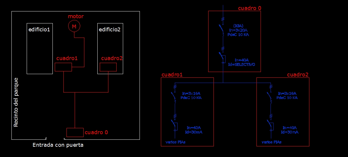

En este mismo perque es necesario, por razones de operatividad colocar los cuadros donde se alojan los Dispositivos de Mando y Protección tal y como se muestra en el esquema.
¿Es posible colocar los cuadros 0 y 1 en el exterior de los edificios (al aire libre)? Las instalaciones están cerradas por un muro y no se permite el paso al público en general.
¿Es posible colocar los Magnetotérmicos de (3x16A) en el cuadro 0 dejando los cuadros 1 y 2 solamente con los diferenciales y sus PIAs correspondientes.?
En el archivo adjunto envio el esquema simplificado de la instalación.
Un saludo...
