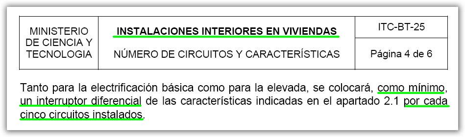

El tema de un diferencial cada cinco circuitos sólo lo menciona en las instalaciones de viviendas tipo, la básica y la elevada.

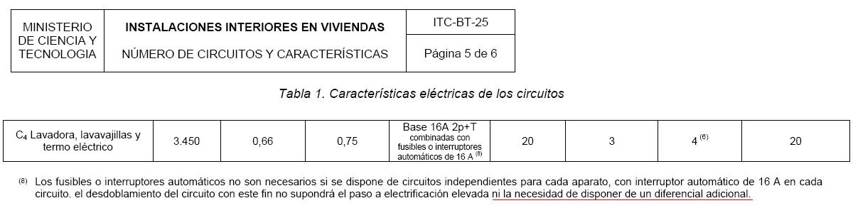

buenas, segun yo interpreto es 1 ID por cada cinco circuitos y no por cada cinco magnetotermicos, no ¿?
porque por ejemplo si desdoblamos el C4 en los 3 pias que se puede ¿ eso que contaria como uno o como tres ?
salu2

En este caso, los tres circuitos C4 se cuentan como uno solo, pero sólo ocurre con este caso.

Totalmente de acuerdo con Sacra.
Como deja muy claro el RBT (cosa rara), el desdoblamiento de dicho circuito sigue contando como un circuito, aún en el caso de tener tres protecciones.
Quitando este caso, no conozco ninguno mas.
