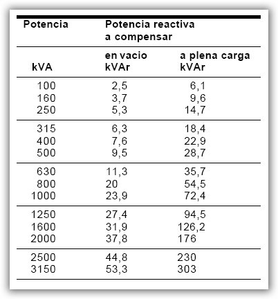

Hola saludos al foro, espero que me podáis echar una mano pues tengo un Transformador de 400kva y quiero ponerle un condensador para la reactiva solo para él en vacio, si necesitáis datos del trafo decirlo,( la intensidad nominal pone 9,24 voltaje 25000v y 400kva) el factor de potencia no lo pone.

He estado leyendo por ahí y me he encontrado esto, que igual te puede interesar:
Compensación de la energía reactiva absorbida por el transformador
Los transformadores necesitan energía
reactiva para su propio funcionamiento.
Su valor varía en función del régimen de carga:
– en vacío absorbe energía reactiva para
sostener el flujo magnético en el hierro,
– en carga además deberá sostener el flujo
magnético de dispersión.
Dado que el transformador está conectado
durante largos períodos de tiempo, el impacto
económico de la reactiva no es despreciable.
La tabla muestra la energía
reactiva absorbida por un transformador
(20/0,4 kV) en vacío y a plena carga.
La compensación del factor de potencia se
realizará instalando en los bornes del
secundario un condensador fijo de potencia
adecuado a la de la tabla.
Se deberá verificar que la suma de todos las
condensadores fijos no supere el 15% de la
potencia del transformador.
Ejemplo:
Un transformador 630 kVA, 20 kV,
se puede compensar con 11,3 y 35,7 kVAr.
La energía reactiva que consume un
transformador no es despreciable (del orden
del 5%) puede ser suministrada por una
batería de condensadores.

Hola, muchas gracias por tu respuesta tan rápida la tabla puede valer ya tengo otra tabla parecida a esa y me pone que el condensador en vacio es de 11.800kvr a sin que por ahí le anda, pero yo me gustaría saber si algún especialista del tema me dice formulas métodos para hacerlo manual cogiendo datos y hacerlo yo ya se lo hago a los motores y me va bien pero a los transformadores nunca se me ha dado el caso y no sé como hacerlo al no tener coseno de fi ya me pierdo y kva no son kw en fin gracias y haber si alguien se anima porque tengo barios tranfo que ajustarle un condensador.

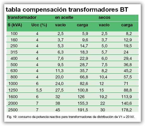

...Pues para ese trafo, en vacío, 7,6 KVAR y a plena carga 22,9 KVAR. No obstante como tendrás que comprar el condensador llama a un comercial de la marca que vayas a instalar y te lo dirá ipso-facto, pues ese valor viene en todos los catálogos de condensadores...
Y si te vas a meter en ese fregao que te midan previemente los armónicos, pues dependiendo de su valor el condensador tendrán que tener mayor o menor "calidad" (o sea, voltaje que aguanta), porque sino "petan" a los cuatro días... (tampoco vamos a exagerar: a los 4 años)

... Si, y no:Se supone que detrás del trafo tienes una batería de regulación automática, pero esta no lee la reactiva del propio trafo, ya que el trafo de intensidad que lo mide está aguas abajo. No te compliques la vida y llama a un comercial (o a varios) para que te oferten el condensador, los cuales te van a medir los armónicos (eso se hace en 2 minutos) y te dirán qué condensador es el idóneo. Por supuesto esto te lo hacen gratuitamente, y sobre todo en esta época que están locos por vender...
