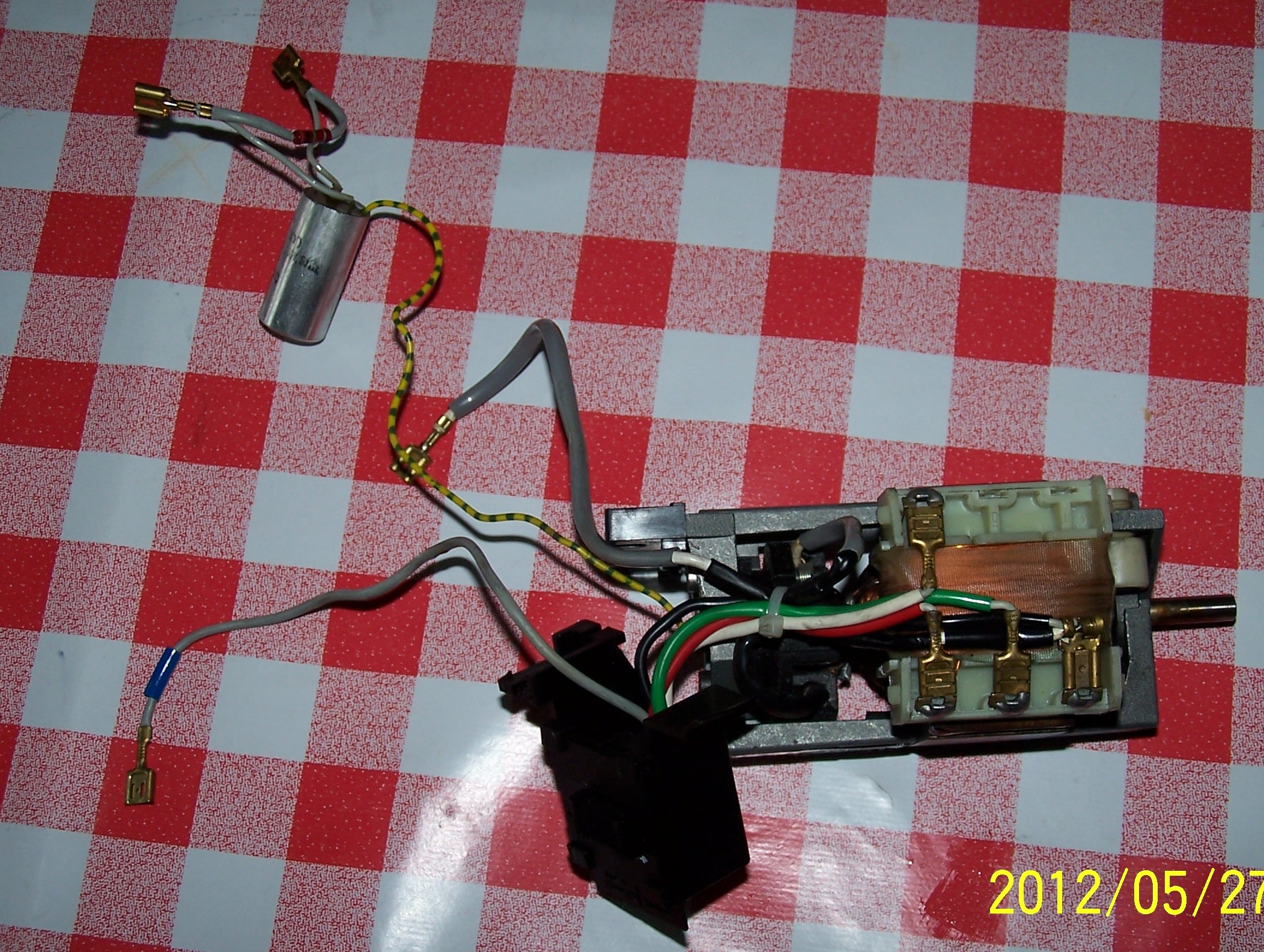

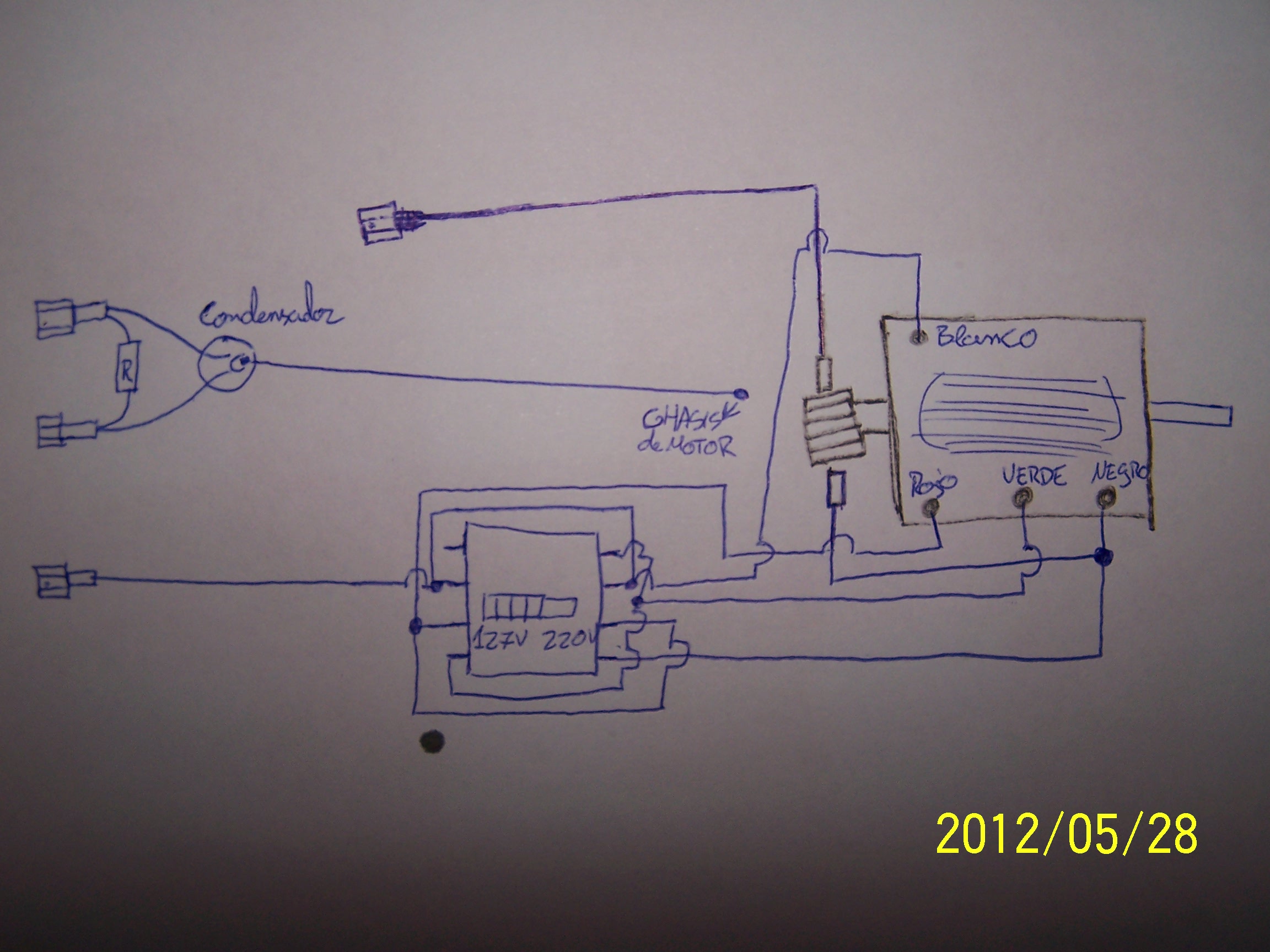

saludos a todos amigos.soy nuevo en esto y qweria ver si algien me puede ayudar con my problemilla con este motor de maquina de coser.quisiera conectarlo con echufe normal a la red si regulaciones ni nada.haver si me podeis decir como cloco el condensador i sinprificarlo para su funcionamiento normal.gracias de antemano.
PD:adjunto foto y esqwema de como esta ahora.
placa de caracteristicas: 127/220V 0.7A 85W 4200Rpm 50hz servicio continuo(esto de sevicio continuo no se qwe quiere decir si es de corri ente alterna)

...En principio, y sin saber el valor del condensador, yo me inclinaría a que es antiparasitario y que iría conectado en paralelo con la alimentación, lo que significa que sin él podría funcionar sin mayor problema. Haz la prueba poniendo el selector el 220 V y conectandolo sin él.
Referente a la indicación de "continuo" es porque ese motor puede funcionar "60 sobre 60" es decir que no necesita pararse para refrigerar, como es el caso del funcionamiento intermitente
Al ser un motor "serie" que sepas que tiende a embalarse si no tiene par resistente (o sea carga mecánica) lo que puede significar su destrucción...

muchas gracias por tu respuesta.lo he conectado como me dices y va de lujo.
ahora planteo dos preguntas.
1.el condensador es antiparasito y lleva una resistencia en paralelo tambien,¿esta resistencia sera para fenar su aceleracion?
2.¿valdria de carga mecanicas las elices de ventilador que le voi a montar o actuaran a lo plato de inercia i lo aceleraran mas?.
Re: duda de conexion de motor 127/220v y condensador
29 May 2012, 21:45
1) No, la resistencia esa es para descargar al condensador. Tendrá un valor bastante elevado
2) No, la potencia la da el "par motor" del propio motor, y todo lo que le cuelgues será "par resistente". Eso sí, si el par resistente es superior al par motor pasan dos cosas: si no está arrancado no arranca y si lo está se quema. Y se quemará primero lo que vulgarmente se denomina "inducido" (el rotor) pues si te fijas tiene las espiras de menor diámetro que el inductor (estator)...
