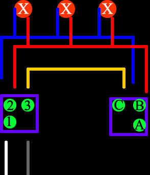

Os comento mi problema: quiero iluminar un pasillo en el exterior de mi casa con tres farolas, y ponerle un par de interuptores uno al comienzo y otro al final del recorrido. La toma de corriente la tengo al comienzo del pasillo.
He intentado hace un esquema que lo explique:
Las farolas las he montado tal y como se indica en el dibujo, deje la linea amarilla para montar la conmutacion, pero me lie a la hora de conectar los interuptores. Por favor expliquemelo lo mas facil posible, vamos para tontos.
gracias de antemano

Te falta otro cable amarillo para hacer la conmutada, Y EL CABLE AMARILLO/VERDE PARA LA TOMA DE TIERRA.
TE DEJO LINKS A VER SI LO ENTIENDES:
http://www.juntadeandalucia.es/averroes ... rimero.swf
Tambien con lo cables que tienes puede montar un telerruptor, o incluso una pastilla regulador de intensidad, si las bombillas te permiten regulacion.
Yo pondria un regulador, con dos pulsadores.
http://www.dinuy.com/pages/es/productos ... la-r01.php
Cualquier duda, ( que seran muchas ) pregunta.....
