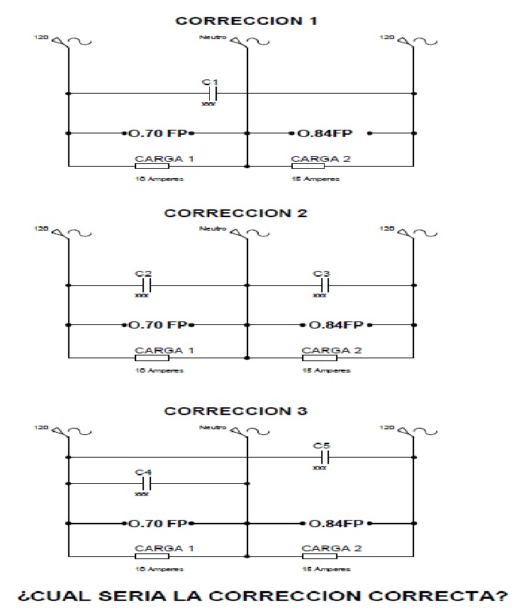

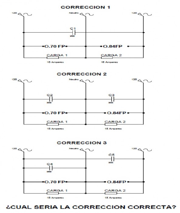

Hola, a todos: Tengo varias inquietudes. He intentado corregir el Factor de potencia en un sistema bifásico 220, dividida en 120 voltios y tengo los siguientes resultados mediante un monitoreo con amperímetros y cosimetros. Cuando voy subiendo las capacidades de los capacitores, aplicada a la línea de 220, Puedo observar que en términos de corriente en tiempo real se van alterando los valores en ambas fases, una fase sube y otra baja además de que el valor de FP, medido desde tierra en una fase se acerca a 1.00 y en otra llega mucho antes a ese valor (1). Por ejemplo: 15 amperios en un lado y 10 en el otro antes de la aplicación de los capacitores. Al colocar la corrección en las líneas calientes o sea en la tensión 220 sin neutro e ir subiendo el valor de los capacitores el balance se va equilibrando , una línea baja amas o menos a 12.5 amperios y la otra sube a 12.5 amperios, con valor de FP cerca de 1. Me podría esto ahorrar energía? Es correcto el balance de carga por capacitores que se produce? Cual es la forma ideal de corregir FP en líneas bifásicas 220- 120+ 120 es decir la colocación de los capacitores? y por ultimo que porcentaje se ahorra en un balanceo de cargas?
