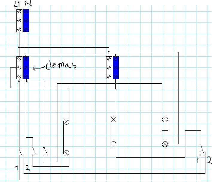

Buenas! La verdad es que llevo un año sin estudiar esto (PCPI y ahora estoy en PCPI II y no esta esta materia) Resulta que tengo que hacer una chupicilla en una casa...(Menuda chapucilla)
Lo que tengo que hacer es instalar una lamparas: 1 conmutada y 2 de punto de luz simple.
Y quisiera saber si esta croquis que hice esta bien hecho: Las dos lamparas del medio es la conmutada, y las 2 lamparas de la izquierda es la simple y la de la derecha también
OS ADJUNTO LA IMAGEN. Perdón por no presentarme y si no cumplo alguna regla también. espero que me ayudéis
CROQUIS

ELECTRISERVI escribió:
por lo que puedo entender del croquis esta bien excepto que los interruptores se les lleva fase y no neutro!!! solo es cambiar de borna!!

muchisimas gracias por la respuesta, te hare caso y cambiare de borna! :D

el croquis del conmutador esta bien igual que el simple, pero tienes las luces conectadas en serie cuando debieran ser en paralelo.
saludos
