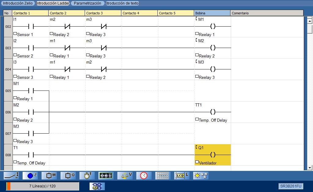

tengo que instalar un extracor comun para 3 aseos y conectarlo al alumbrado de los aseos que esta mandado por 3 detectores,uno en cada aseo.
oviamente lo tendria que conectar de tal manera que encienda cuando actue cualquiera de los 3 detectores y por muchas vueltas que le de no se me ocure nada.
si saco una vuelta de cada detector y los conecto a la fase del extracor cuando se activa uno de los detectores me manda la fase por las vueltas de los otros 2 detectores y me los cargo ademas de se encenderian todas las luces.
supongo que hay que hacerlo atraves de un contactor, si me podrian ayudar con una esquemita de como hay que cablear el circuito os estaria eternamente agradecido:)
muchas gracias
alexandergmc
Mensajes: 47
Registrado: 03 May 2012, 23:50
Ubicación: Las Palmas
Re: aseos con sensores de movimiento y extractor comun
01 Ago 2012, 00:51

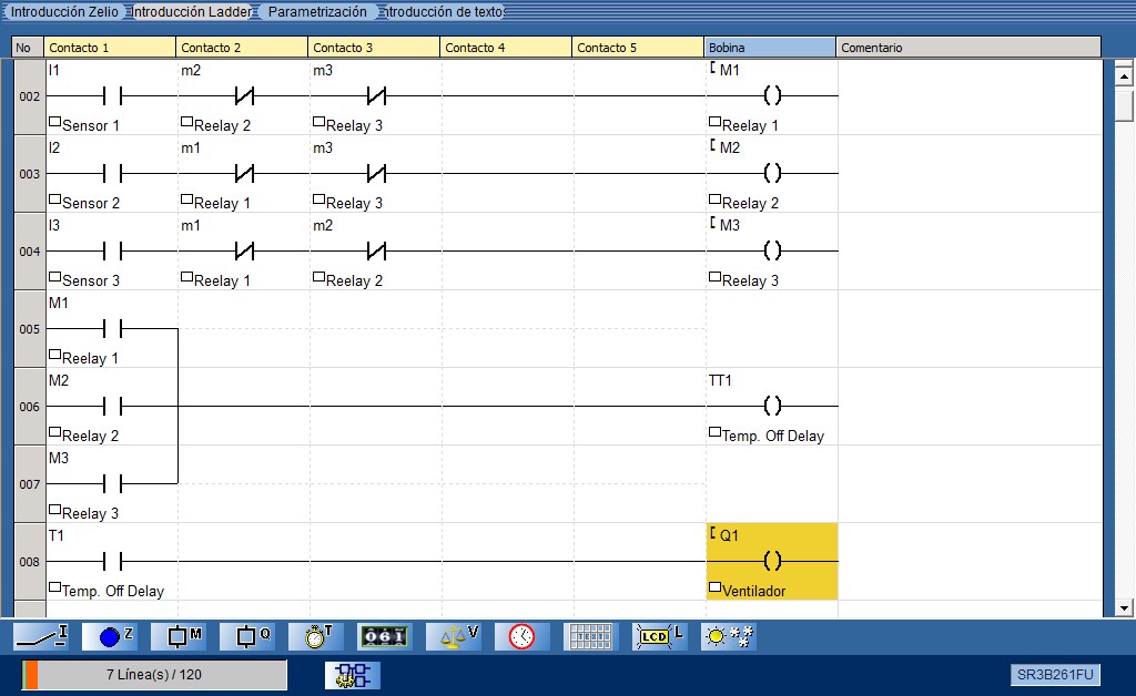

no soy un experto pero creo q este te funciona bien, le puse un temp. off delay por si quieres graduar el tiempo q permanecera encendido el ventilador

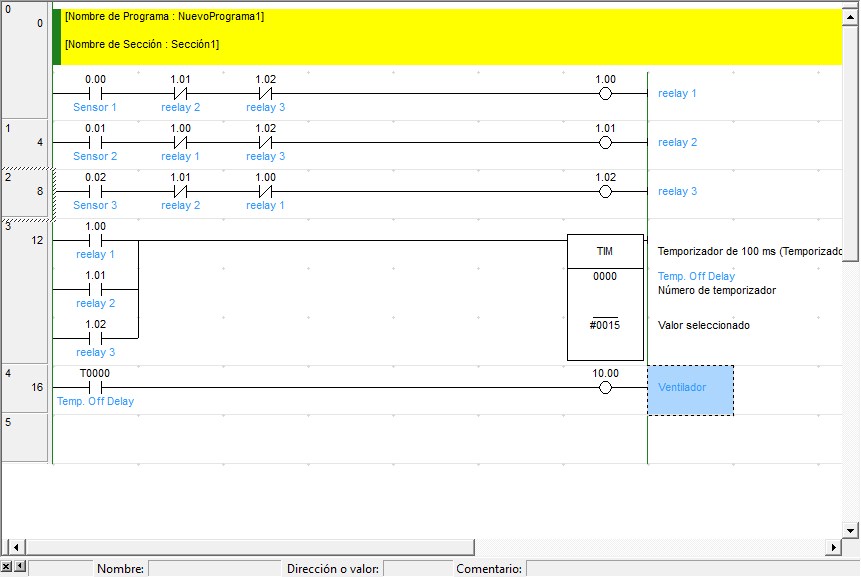

este es el mismo pero en otro software

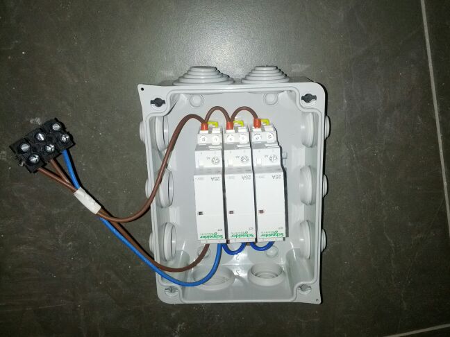

Yo pondria un rele/contactor los dos hilos de la bombilla de cada aseo a un bobina rele/contactor y el contacto los tres en paralelo como si fuera un solo interruptor al ventilador.

Al final lo hice con tres contactores y me kedo algo asi
