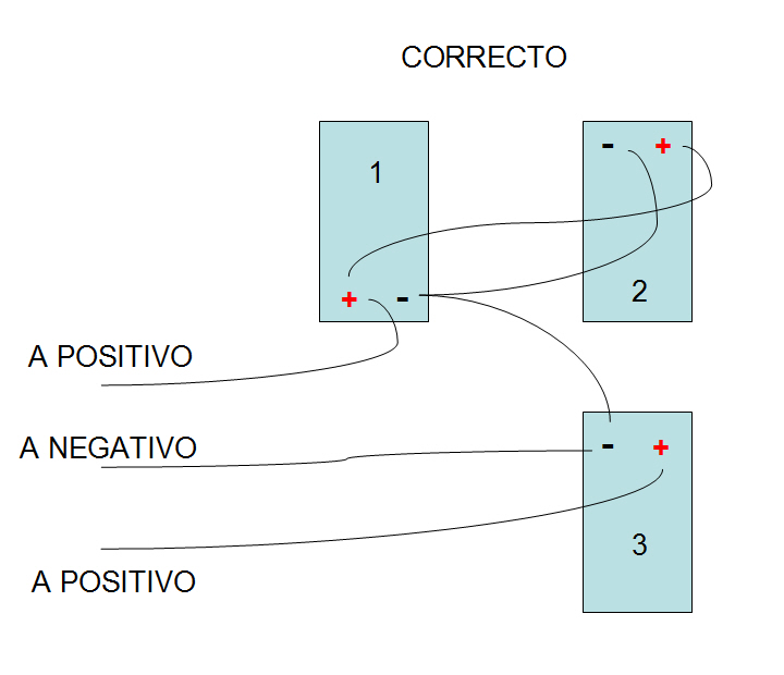

Buenos dias, tengo una consulta.En una embarcación tengo tres baterias 1+2 y la tercera que se puede conectar para que las tres sean como una sola. La manera correcta de conexion es la siguiente:
adjunto imagen con título Correcto.

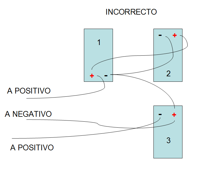

El problema es que les hice mantenimiento y al conectar la tercera lo hice como muestra la imagen con titulo Incorrecto.
En la embarcación tengo tres laves, la primera activa bateria 1+2 la tercera llave activa la bateria 3 y la segunda llave une las tres baterias. Al conectarlo mal toda la electronica que se alimenta de la primera llave (bat. 1+2) funcionaba correctamente, toda la electronica que se alimenta de la tercera no funcionaba y al activar la segunda llave y unir todas las baterias empezo a salir humo del borne positivo de la tercera batería, inmediatamente cerre todas las llaves. Mi pregunta es: pude haber dañado algún componente electrónico al poner mal los bornes de la tercera batería? o solo pude dañar la tercera bateria?.
