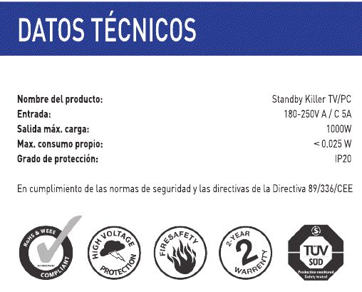

En la Tv, puedes colocar un eliminador de standby
...El "eliminador" de stand-by o consume pilas o consume corriente. Así que para utilizarlo con un solo aparato estamos en las mismas...
Esta es la tabla de características. Supongo que tendrá más cosas conectadas como Digital +, Gol T, Router...

Creo que el sensor de movimiento sale más caro ¿no?
Respecto al eliminador de stand bu me merece la pena el gasto?
Dependiendo de las horas que no esté encendida la TV y resto de aparatos, se puede amortizar en 6 meses, esto se reduce cuantos más aparatos tengas conectados a él. Además ahora lo tenemos en promoción
